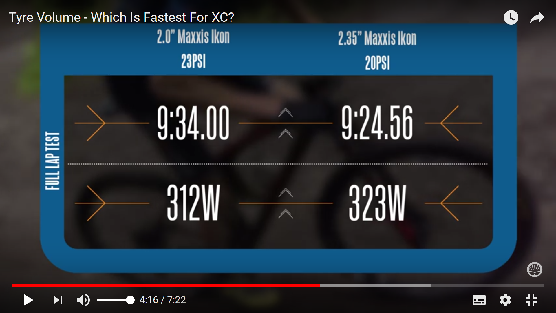

Ja, der breitere war schneller.

Man vergleiche auch die leistung. Und das gilt nur unter der bedingung gleicher spannung (pD). Ob das optimum beim gleichen wert liegt, ist durch nichts gesichert.
ich würde meinen beinahe gleichstand. würde man die leistung neutralisieren, sollte kaum ein vorsprung für den breiten reifen überbleiben....
vorteile wie mehr komfort und grip bietet der breite reifen dennoch. auch wenn er nicht unbedingt schneller ist.

Noch zwei Aspekte. Der breitere Reifen ist in diesem Fall auch der schwerere Reifen. Beim Anstieg hat der schmalere Reifen Vorteile, wenn der Untergrund plan ist - Asphalt zum Beispiel - da macht sich dann das geringere Gewicht vorteilhaft bemerkbar. Bei einem verblockten Anstieg mit Wurzeln oder ähnlichem ist dann wieder der breite Reifen im Vorteil, trotz Mehrgewicht. Der Tester war der Meinung, er bevorzuge die breiteren Reifen, was mit seiner Vorliebe und seinen Trails zu tun hat. Jeder Reifentyp hat also seine Berechtigung und Vor- und Nachteile.
