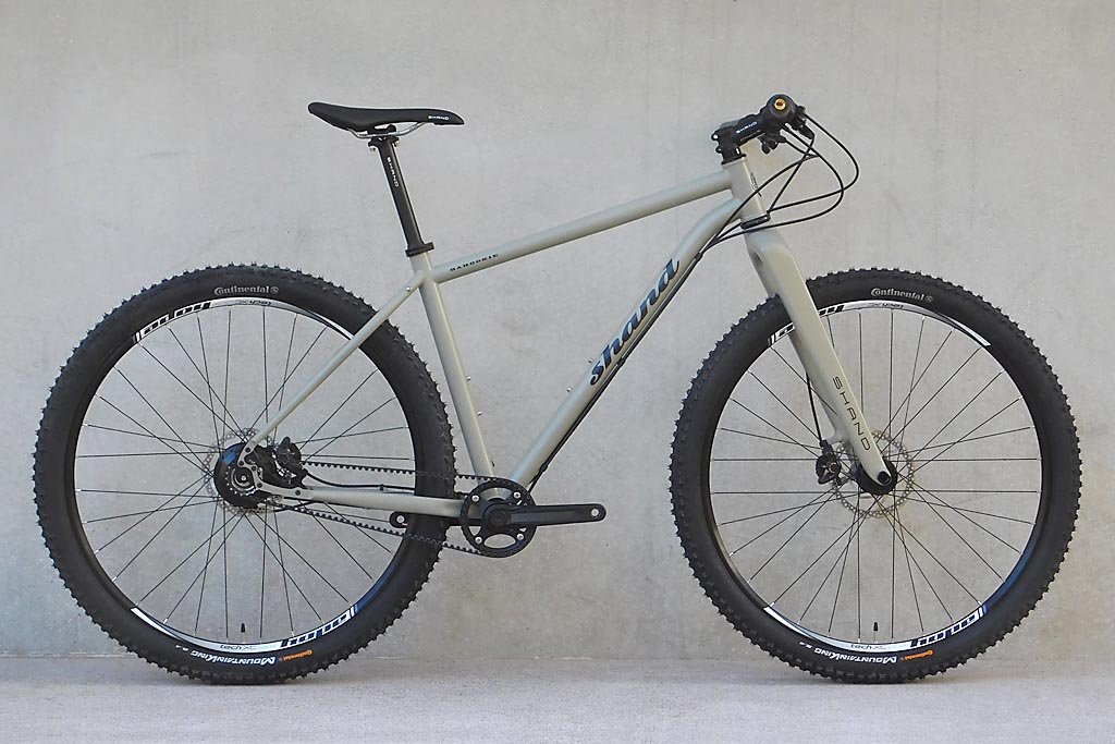

Shand macht auch Rohloff-MTBs https://www.shandcycles.com/shop/bikes/bahookie-rohloff/
