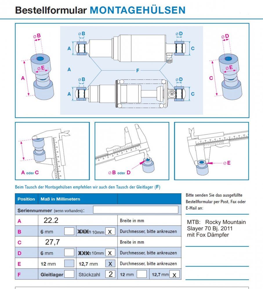

Hast du zufällig noch die Maßangaben für die Huber Bushings? Auf der Webseite vom Huber steht das er nur Buchsen mit Bohrung 8mm ausliefert:"Die Buchsen haben immer einen Bohrungsdurchmesser von 8 mm. Für M6 Schrauben wird dann ein Adapterröhrchen mitgeliefert."
Deswegen würde ich es ja nur in treusorgende Hände abgeben. ;) Als Zweitrad steht noch ein Entourage rum und drei Bikes mit so ziemlich demselben Einsatzgebiet ist too much... Und nachdem ich den Grossteil der Parts auf das Neue umbaue, machts keinen Sinn das Slayer zu behalten. Auch wenns schon ein bisschen weh tut.
