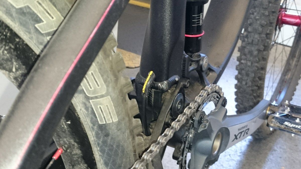

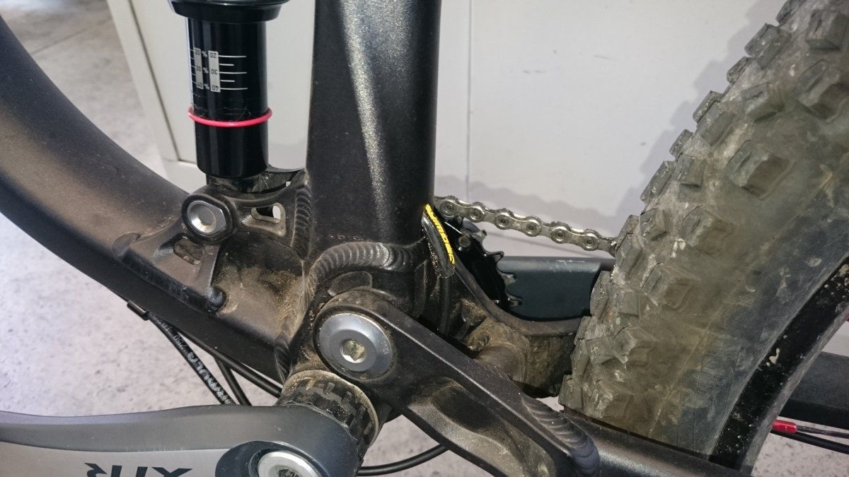

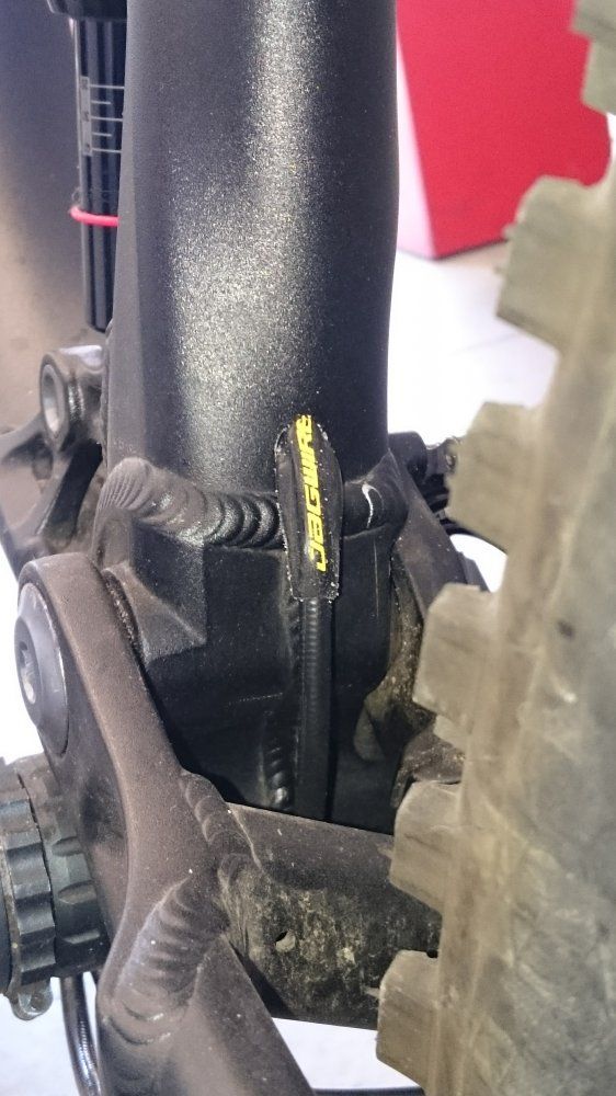

Kannst du mir mal beschreiben wie du die Stellt verlegt bzw. wo du gebohrt hast. Bilder wären auch top.
Danke!
Hallo @basti.rlp ...Modus Operandi reverb stealth
Hinterrad ausbauen und Lagerung am ende der Kettenstrebe lösen und hinterbau aufklappen...So hat man eine ideale Bohrposition (Akkuschrauber)..... 4,5mm oberhalb der Tretlager Schweissnaht markieren und körnen (mit scharfen und spitzen Körner) und ganz smooth !!! Es muss nur ein kleiner punkt sein NEUE Scharfe Bohrer verwenden!!! (wenn nicht,,,Baumarkt...man bohrt nur einmal)Material ist an dieser Stelle dick... 4mm vorbohren und 8mm nachbohren...Wichtig 90" bohren!!!! Nicht versuchen schräg hochzubohren sonst octagon....Mit einer runden Schlüsselfeile entgraten und fertig...Rest Rock Shox Install Anweisung..... xD

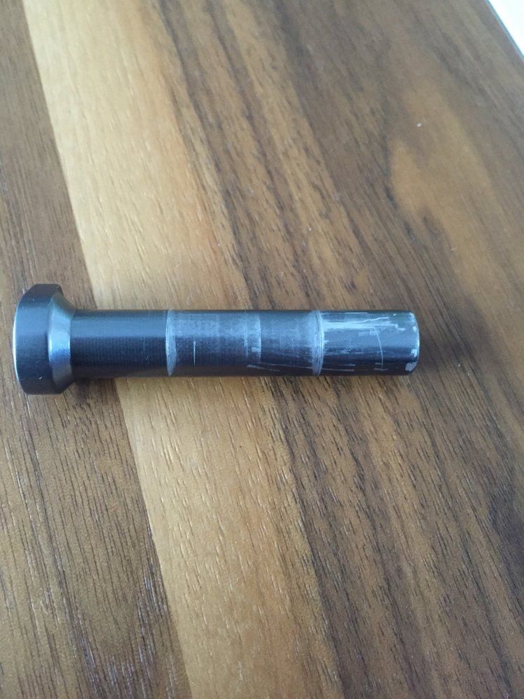

Servus,
Ich hab evtl ein Problem, mein oberer Bolzen zum befestigen des Dämpfers weist erhebliche Abdrücke von der Stahlbuchse auf. Mittlerweile spürt man auch leichte Kerben auf dem Bolzen. Wie kann ich das ganze beheben? Andere Buchsen verbauen?
Gruß
Bgh
Ja! Mein Tipp: besorg dir einfach die Huber- bushings... Damit läuft das Ganze erstens besser und zweitens zerstörst du dir nicht die zugegebener weise ein wenig teuren Bolzen... Das Problem ist, das sich hier eher die Stahlbuchsen auf dem Bolzen drehen als in den Gleitlagern, die im Dämpfer eingepresst sind.
Bolzen musste schauen, könntest auch versuchen, sie erstmal mit feinem Schmiergel ein wenig herzurichten- die Idee ist ja eher, dass der Bolzen die Buchsen in den Rahmen spannt und dass sich diese dann der Dämpfer dann mit den eingepressten Gleitlagern auf den festgespannten Buchsen dreht...
Hab mal angefragt bei Huber, hoffe es wird dann. Neuen Bolzen werd ich mir trotztdem mal organisieren.
HATTE ! auch immer mal das Problem , schau dir die Schalen an wenn sie Oval sind , Aufbohren um einen 10tel und ruhe ist !!
Und eine Ordendliche Packung Fett !!
