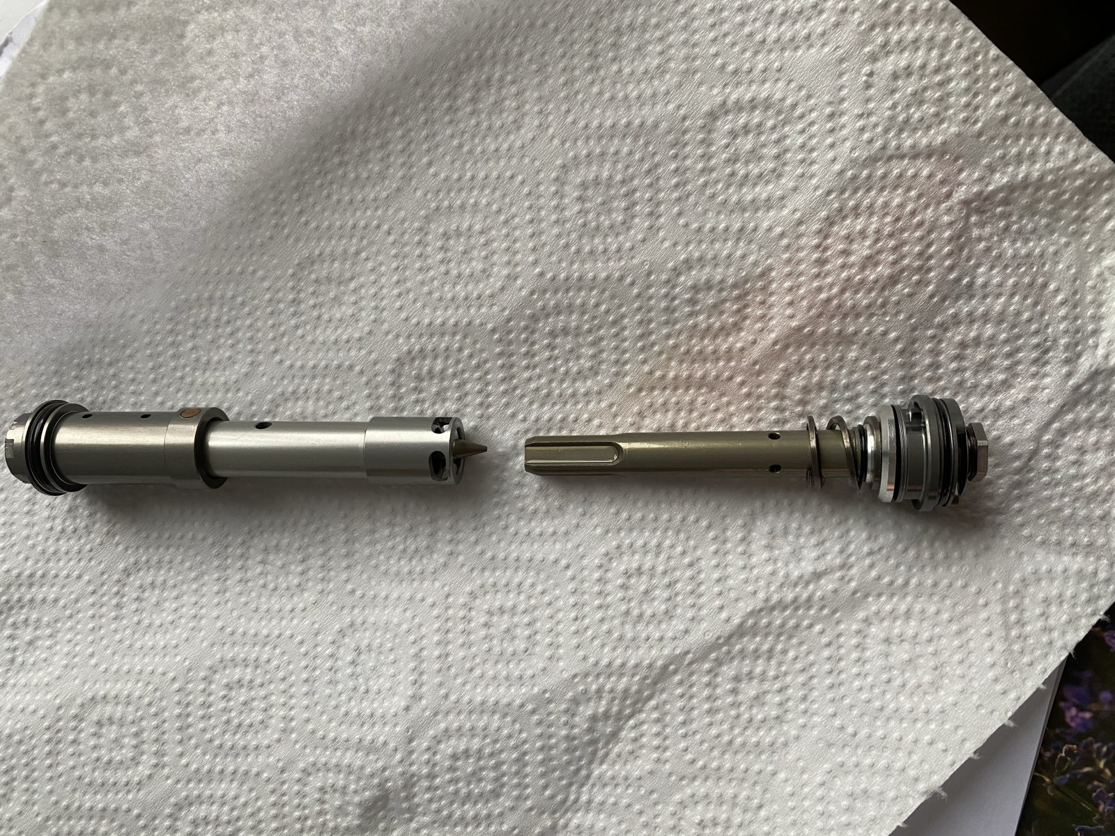

Hallo zusammen,
Habe zu diesem Thema leider nichts konkretes gefunden. Falls ich doch was übersehen habe, gerne anmerken.
Wie schon im Titel beschrieben, ist die Sperre des Chargers meiner Pike Gabel kaputt. Das ist unumstreitbar, denn im gesperrten Modus bin ich blöderweise einige Drops gefahren.
Ich habe den Charger komplett auseinander gebaut und finde die kaputte stelle nicht und es scheint mir alles ziemlich robust zu sein. Vermute daher, dass irgendeine Beilagscheibe oder irgendwas kleineres defekt ist.
Hat jemand eine Idee was es sein könnte?
Ich will die Gabel nicht einschicken, sondern wenn möglich es selbst reparieren. Und selbst wenn man es nicht reparieren kann, wäre ich glücklich zu wissen wo die Schwachstelle liegt.

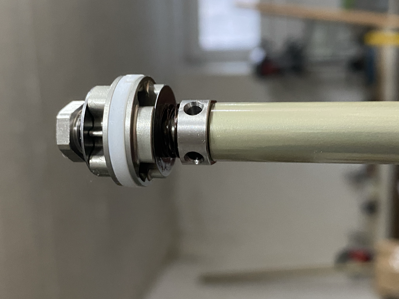

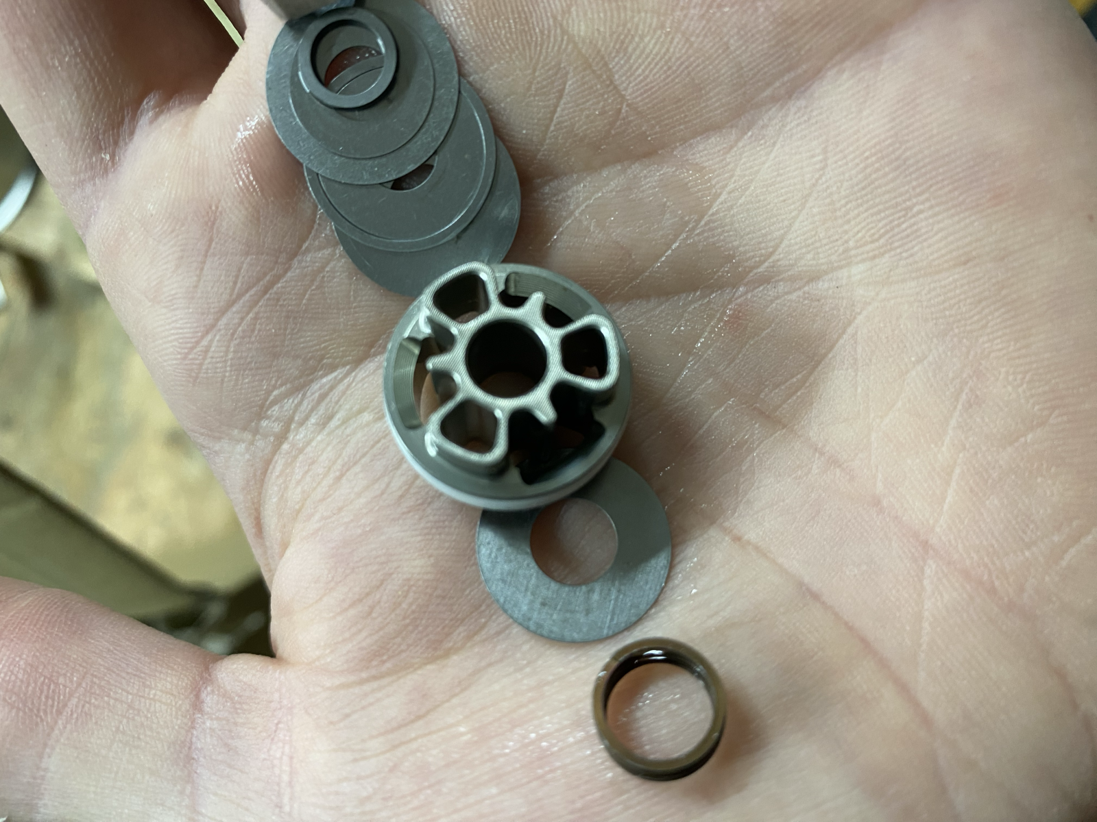

Ich denke es könnte mit der Zugstufe oder den Druckstufenkolben zusammenhängen
Bild 1 habe ich von Bike Components
Bild 2-3 ist die Zugstufe (Nr 11)
Bild 4 ist der Druckstufenkolben (Nr 9)
Falls jemand eine andere Vermutung hat, kann ich gerne weitere Bilder machen.

Re: RockShox Pike RCT3 Charger Sperre/Lockout kaputt (Gelöst)
Irgendwo hab ich dazu schon was gelesen. Mtbr.com?
Jedenfalls, bei so etwas verbiegt es irgendeinen Shim. Wie der original vorher aussah, das muss man sich da wohl erarbeiten. Oder einfach von kleinanzeigen eine andere Kartusche kaufen.
Wie hat sich der Defekt geäußert?
War viel Öl im casting? Bzw kannst du 100% sicher ausschließen, dass die gummitülle keine undichte stellen hat?
Im gesperrten Zustand verhält sich die Gabel genau so wie im geöffneten Zustand.
Öl hat es nicht verloren. Der Charger hatte keine Ölspuren an der Außenseite und innen war noch ziemlich viel Öl vorhanden.
Danke für den Tipp, diese Webseite kannte ich bis jetzt noch nicht. Habe in der schnelle noch nichts konkretes über dieses Thema finden können, werden aber weitersuchen :)
Ich habe nichts sehen können was verbogen sein könnte, aber ja, dazu bräuchte man zuerst einen Vergleich um es Beurteilen zu können.
Wenn nichts helfen sollte werde ich auf jeden Fall eine funktionierende kaufen müssen.

Vor 1-2 Jahren war der Lockout bei meiner RCT3 Einheit auch ohne Funktion. Der Bladder (der Gummi"Schlauch") hatte damals einen Riss. Wurde dann beim Service getauscht und danach alles wieder ok.
Vielleicht ist's bei dir ein ähnliches Problem. Sharky hatte das ja auch schon angesprochen.
Danke für eure Beiträge!
https://www.mtbr.com/search/1261647...t&c[child_nodes]=1&c[nodes][0]=50&o=relevance
Evtl findest du dort ein Foto oder wer hatte das gleiche Problem.
PS: korrekt entlüftet war er aber?
Bei mtbr.com habe ich den Indiz gefunden, dass es mit Luft im Charger zusammenhängen kann.
Was mit deine, Dr.Dos und Sharkys Vermutung übereinstimmen würde.
Kann es nicht mit Sicherheit ausschließen dass da zumindest ein bisschen Luft drinnen war. Beim demontieren habe ich nicht darauf geachtet.
Angeblich kann es auch an den Dichtungen liegen, die eventuell defekt sind.
Als nächstes werde ich ein 200h Service Kit kaufen (weil seit 3 Jahren nicht gewartet), die Gabel zusammenbauen, sicherstellen dass keine Luft im System ist und falls das Problem weiterhin besteht, werde ich alle Dichtungsringe des Chargers wechseln.
Hey NaitsirhC,
beim Stauchen des Chargers bläht sich der Bladder auf. Da hier ich bei meinem keinen Ölverlust oder sonstiges wahrnehmen konnte, habe ich einen Riss ausgeschlossen.
LG
beim riss wäre die dämpfung fast komplett weg. ein riss ist eine möglichkeit, wieso die dämpfung nicht mehr richtig tut. es kann auch sein, dass die kartusche luft gezogen hat, z.B. über ne dichtung, starke temperaturschwankungen oder strahlen aus dem all
im grund auch egal. solang die gummitülle heil ist, einfach servicen, neue dichtungen machen da sinn, und wieder montieren. im normalfall sollte das dann erledigt sein
