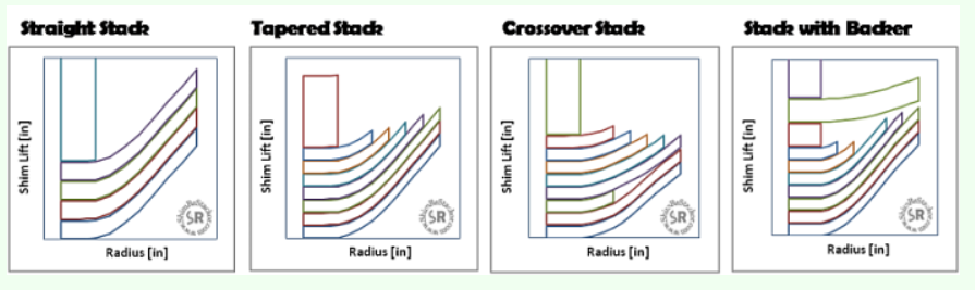

Der Durchmesser spielt gegenüber der Dicke eine sehr untergeordnete Rolle
Shim Dicke / Steifikeit normalisiert zu 0.1 (Dämpfung)
0.1​
1​
0.12​
1.728​
0.15​
3.375​
0.2​
8​
0.25​
15.625​
0.3​
27​
0.35​
42.875​
0.4​
64​

"Bei der HSC hätte ich am liebsten was was relativ leicht öffnet bei mittleren Schlägen, bei starken Einschlägen aber dann wieder mehr Widerstand bietet."
=> Für das brauchst du einen crossover.
Sollte dann ja durch wenige bzw vor allem dünne Shims direkt am Kolben und wenig Vorspannung darstellbar sein? Weiter weg vom Kolben dann kleiner, aber recht dick?
=>Das stimmt nicht, Straight und Tapered haben ein sehr ähliches (lineares) verhalten. Tapered macht man, glaube ich, wegen der Dauerfestikeit der Shims.
Solltest du mit dem Crossover experimentieren wollen, sei bereit den Dämpfer viele viele male zu demontieren. Wahrscheinlich brauchst du auch noch einige Shims. Ich würde die Finger davon lassen, frag nicht warum ich dieser Meinung bin.
