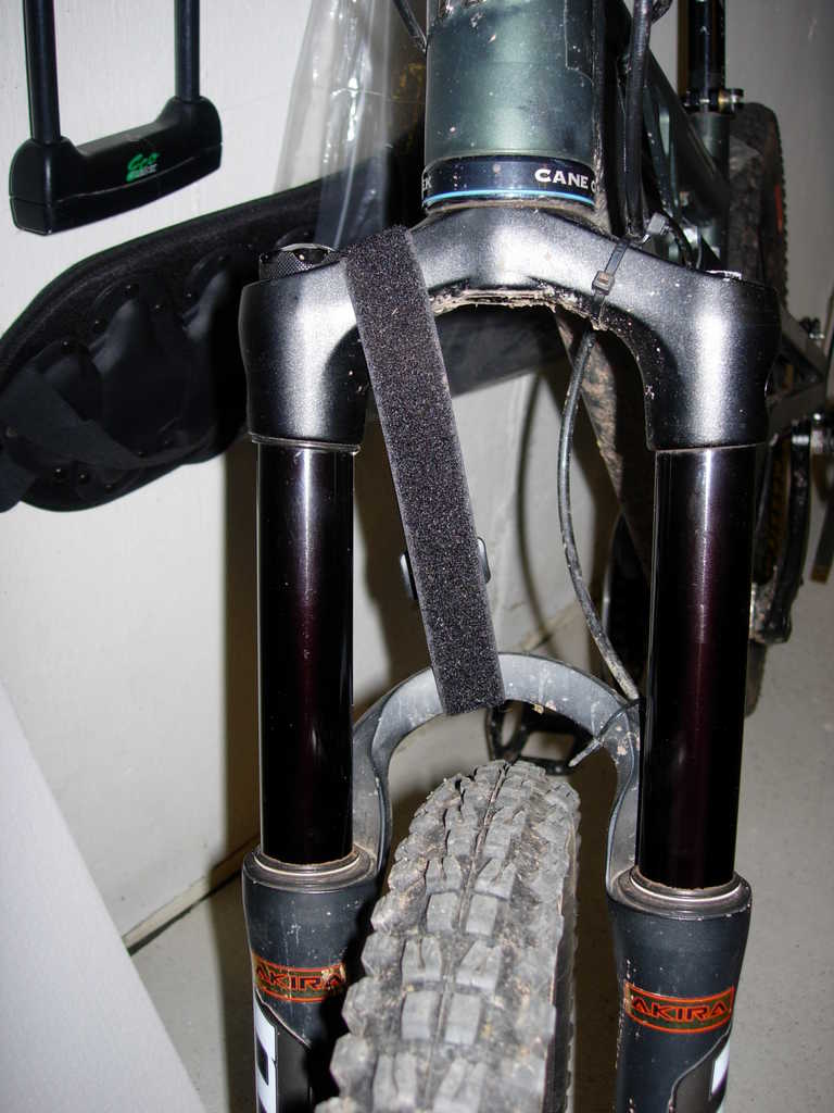

3,99 Euro im Baumarkt und dann Klettverschluß sehr schnell montiert.
Damit habe ich im Sommer am Chiemsee problemlos 1200-1500hm gemacht. :)
