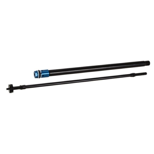

Die IFP-Höhe ist so eine Sache. Man könnte auch ohne dieses Werkzeug arbeiten, wenn man einfach die Stütze ordentlich ausszieht - meine ich - aber hey, das Röhrchen kostet nicht die Welt.

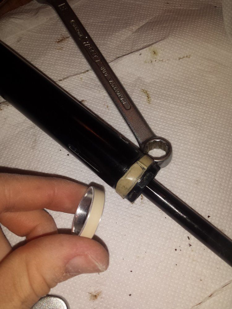

Von diesem ging die Beschichtung ab wie ein Klebeband! Die Aussparungen für die Brass Keys hatten eine Art Grat am Rand, vielleicht erkennt man das auch, aber es war nicht problematisch für die spätere Funktion und das Standrohr gleitet einwandfrei.

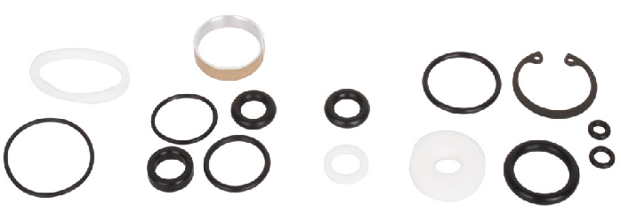

Ich habe mit dem kleinen Service-Kit (Post Basic A1 und A2 ) gearbeitet und konnte ein Tütchen „Upper Head (Black Head only)“ nicht davon verwenden (schwarzer und weißer in der Mitte).
Den grünen Dichtring im inneren Dichtkopf habe ich gegen den O-Ring getauscht, technisch ein Rückschritt, funktioniert aber auch.
Für die beiden kleinen ganz rechts Aussen habe ich auch keine Position gefunden, wo die hin gehören könnten und habe sie weg gelassen.
Der kleine Service-Kít ist ja für die Reverb A1 und A2 und demnach passt dann halt auch nicht alles.

....man braucht keins. Das IFP Tool ist zwar nice to have aber geht auch mit ner Schieblehre.

Ganz toll ist wenn man den Outer Sealhead vom Poppet Cover abschraubt mit einem 11mm Gabelschlüssel wenn man den Schaft schon vorher gelöst hat. Das Teil hat es an der 11mm Aufnahme komplett deformiert d.h. inkl. dem Gewinde und das Teil ist schrott.
Und was noch toller ist, es gibt kein Ersatzteil und im Service Kit ist der Sealhead auch nicht enthalten!!!
Hätte ich dagegen an der großen Sechskantaufnahme gegengehalten, wäre überhaupt nichts passiert.
