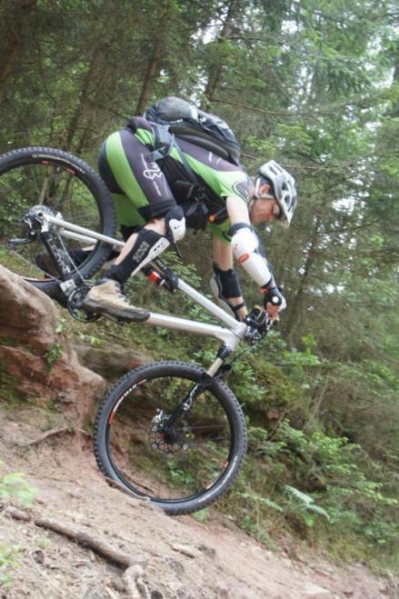

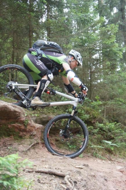

Übrigens... Wenn man das Bild von Rays mal etwas gerade zieht siehts längst nicht mehr so "tödlich" aus... Wenn man es dagegen noch weiter überzeichnet wirds wirklich "halsbrecherisch"... ;)
