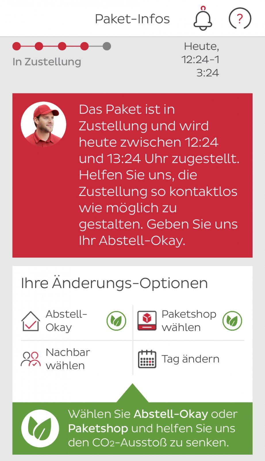

Gestern gekauft und heute schon im Versand. Trifft mich jetzt doch recht unvorbereitet und wird daher der erwähnte Spontanaufbau. Bewährtes 10-fach RR und 9-fach MTB Gedöns für die Schaltung, mechanische Bremsen, Lenker, Lenkerband, Sattel, Kurbel und KB habe ich im Regal und einige Vorbauten gibt es auch (mal gucken ob da etwas passt). Sind eigentlich nur noch Sattelstütze und LRS eine Baustelle.
