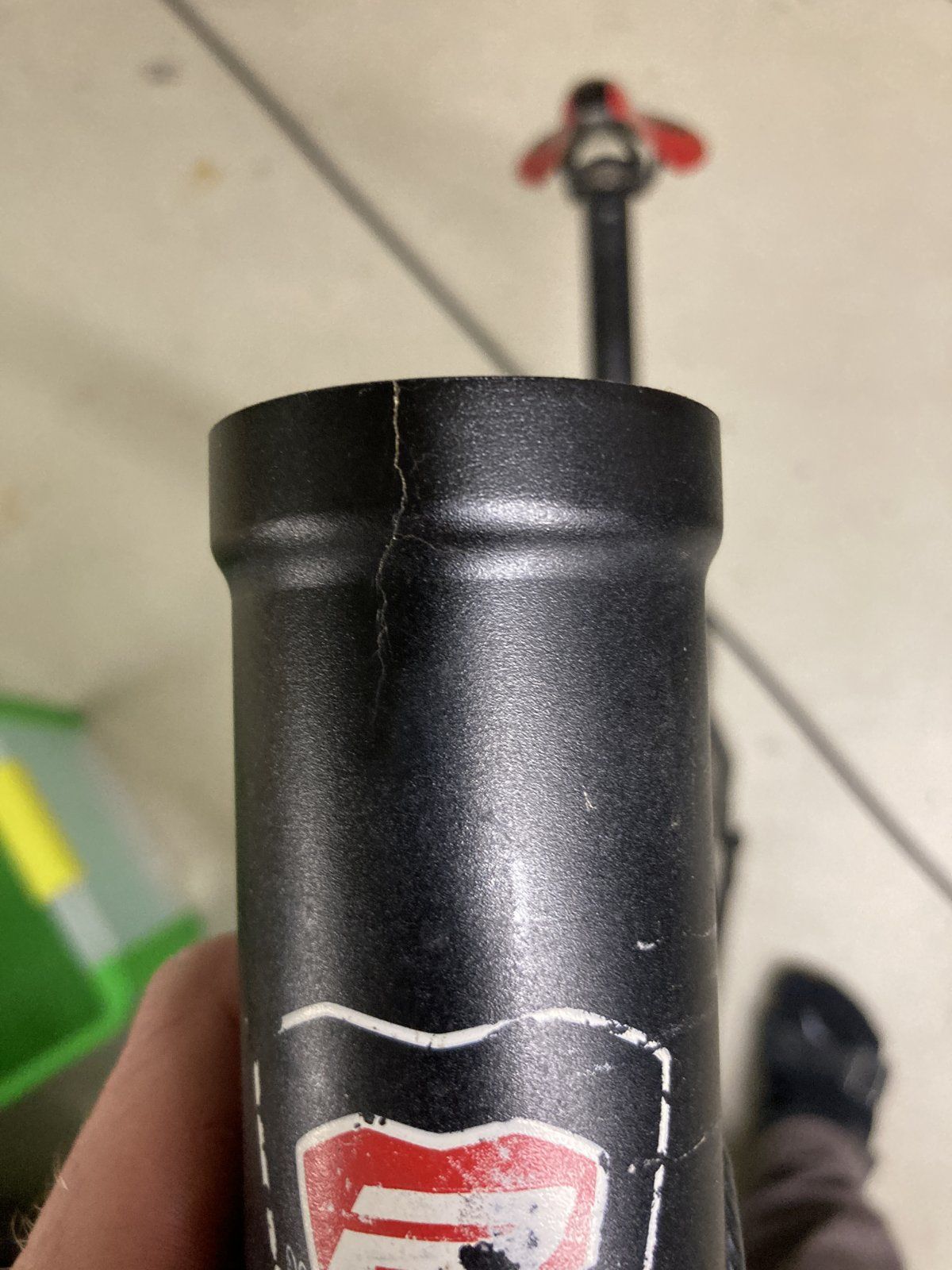

Hallo liebe Bike-Foristen,
am Wochenende habe ich beim Rad meiner Mutter die Gabel eingestellt und dabei sind mir 2 sehr unschöne "Risse" am Steuerkopflager aufgefallen.
Ich habe noch nie einen Riss im Alu gesehen, aber so habe ich es mir vorgestellt. Ich bin jetzt aber nicht sicher ob es nicht auch nur im Lack sein kann.
Insgesamt wundert es mich. Das Rad ist zwar mehr als 10 Jahre alt, aber meine Mutter hat es immer nur über Forstwege und allgemein sehr wenig bewegt. Alle Teile sind noch Original und kaum abgefahren. Von der Belastung her, wurde es also eher geschont.
Ich weiß jetzt nicht was ich machen soll, um es von innen zu sehen müsste ja die Gabel und die Lagerschale raus nehme ich an. Das wäre natürlich viel Arbeit, wenn der Rahmen sowieso Schrott ist.
Ich bin gespannt auf eure Rückmeldungen.

Um da Klarheit zu bekommen, könnte eine Farbeindringprüfung durchgeführt werden. Dazu müßten die fraglichen Stellen metallisch blank gemacht werden. Anschließend mit Isopropanol reinigen und ablüften lassen. Danach das Eindringmittel auftragen. 15-30min einwirken lassen und die Stellen mit einem fusselfreien Lappen abwischen. Zum Schluss wird der Entwickler aufgetragen und wenn sich dann rote Stellen im Entwickler abzeichnen, ist es eine Fehlstelle bzw. ein Riss. Sowas sollte aber von jemandem gemacht werden, der sich damit auskennt und die Prüfung nicht zum ersten Mal macht.
Die Gabel auszubauen geht fix und dauert keine 5min. Das geht schneller als hier eine Frage zu stellen. Danach hast Du mehr Klarheit.
Wenn Du aber lieber noch mehr Aufwand betreiben möchtest: Den Lack abschleifen, dann weißt bescheid.
Besorge Dir eine RAL Farbkarte (google) und ein Fläschchen mit der dann etwa passenden Farbe für den Rahmenlack (zu 100% triffste das eh nie, besonders nicht bei Metallic). Später wieder drüber tupfen und fertig, je nachdem ob es ein Lackriss oder Metallriss ist.
Dann wird man halt innen nichts merken. Bei diesen Wandstärken und Material wird ein Riss, der außen den Lack sprengt mit an Sicherheit grenzender Wahrscheinlichkeit aber auch innen zu sehen sein.

Die Prüfung kann man sich zu 99,99% sparen.
Das heißt, du bist dir sicher, dass es ein Riss im Rahmen ist, und das er aus einer zu festen Pressung im Lager kommt?
Gibt es überhaupt solche Risse im Lack, hat jemand schonmal erlebt, dass ein Riss nur im Lack war bei einem Alurahmen?
Und noch eine Frage, wenn der Rahmen futsch ist, was macht man dann mit dem Rad? Ausschlachten und die Einzelteile verkaufen?
Ich hab da so die Befürchtung, dass kaum noch jemand Dämpfer von einem 15 Jahre alten 26`` Rad braucht?
Das nur der Lack an dieser Stelle so reist ist faktisch auszuschließen. Nimm mal die Suche über Google und gibt "Cube Riss Steuerohr" dort ein. Ist leider keine Seltenheit.
Wie schon geschrieben: sehr sicher. An dieser Stelle wäre es ungewöhnlich dass nur der Lack reißt, vor allem so „tief“ wie es auf dem 2. Bild aussieht.

Das ist zu 100 Prozent ein Riss, der sich sogar schon verzweigt Nicht mehr fahren!
Risse in dem Bereich sind nicht selten.
Danke @ Mojo25 für die aussagekräftigen Bilder, dass sieht ja wirklich sehr ähnlich auch.
@ Basti138, dass habe ich meiner Mutter auch geraten, weil sie meinte "ach, ich bin da ja vermutlich schonmal mit gefahren, und einmal mehr oder weniger..."
Naja, ich habe ihr dann gesagt, dass es auch mal ganz schnell ganz durchreißen kann, bei der Risslänge..

Jep, der Rahmen ist hin.
Der völlig Abgefahrene würde bei einem Riss an dessen Ende eine kleine Bohrung setzen.
Aber bei ner Verzweigung........ist das Ende der Lebensdauer des Rahmens erreicht.

Das sind zwei Risse, die sich aufeinander zu bewegen.
Ich wette man spürt bereits eine Bewegung an der Stelle, wenn man vorne bremst.
So passieren üble Stürze, weil man damit nicht rechnet.
Das Steuerrohr bricht irgendwann ab und den Rest kann sich jeder selber denken.
