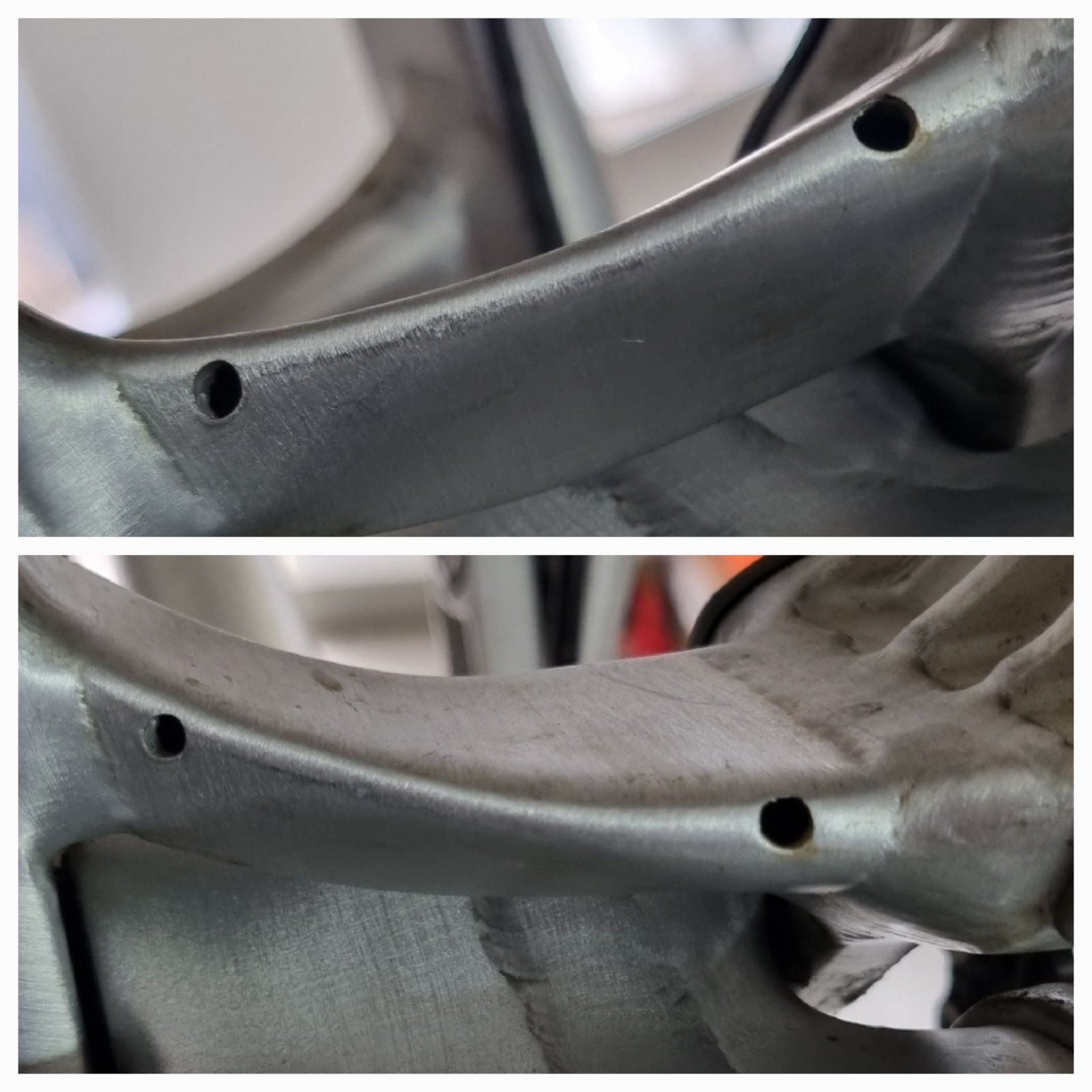

Seih mir nicht böse, aber wenn du thread mal n bisschen durchgeforstet hättest, dann hättest auch gescheckt, dass ne 1.0er Strebe gebraucht kaufen Unsinn ist. Vor allem bei "#freeride content"
Die sind einfach kagge konstruiert und haben dieses eine Manko mit der Bohrung 🤷‍♂️
Reklamier das Ding bei YT, lass dir von denen direkt die überarbeitete 2.0 er Strebe schicken und gut is es...
#freeride content
was meinst du damit ?
also gibt es eine überarbeitete ? sehr gut
nja hab ich halt geld rausgeworfen

@All: haben denn noch andere einen Ersatz in Carbon statt Alu bekommen? Wäre noch interessant ab wann....also ob ab einem bestimmten Zeitpunkt eher Carbon statt Alu getauscht wurden. Gab es Leute die im Jahr 2022 eine Tauschstrebe bekommen haben???
Ja ich habe im Januar 2022 reklamiert und eine neue Strebe erhalten.
Die Carbon Nummer war wohl ne absolute Ausnahme und wurde einmalig gemacht bevor die Rekla ordentlich lief.
Ich habe im Jahr 2021 eine bekommen. War damit glaube ich auch so ziemlich alleine. Danach gab es dann die überarbeiteten Alu-Streben.
Ab welchem Modell wurden denn die besseren verbaut?
Müsstest du hier im Thread mal nachlesen.
Ich habe Anfang 2020 noch die alte Kettenstrebe als Ersatz bekommen.
"Aus der Erinnerung" würde ich sagen, dass nur das Modelljahr 2021 komplett ohne das Loch in der Kettenstrebe ausgeliefert wurde.
Bei den 2020er Modellen kommt es darauf an von wann das Bike ist.
