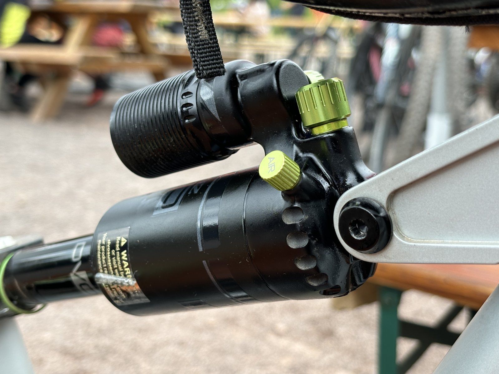

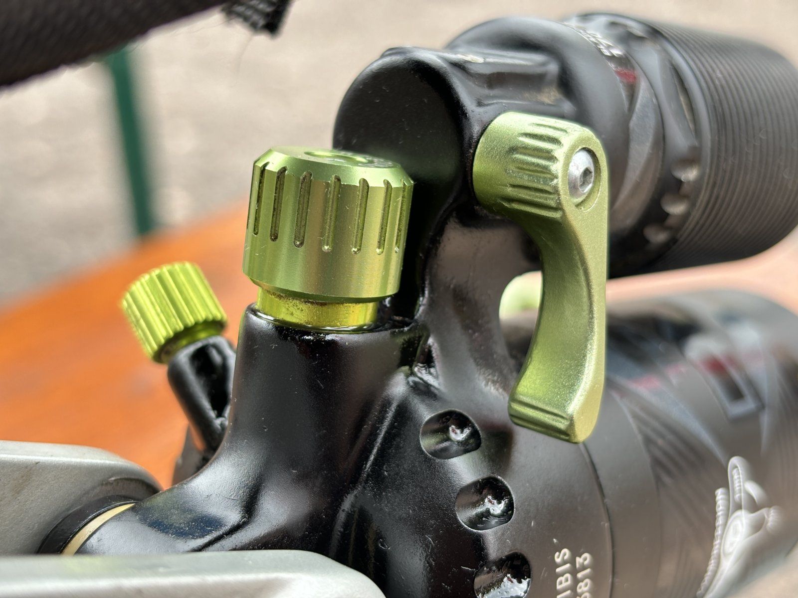

Hallo, ich war am Wochenende mit dem AF u.a. im Bikepark fahren und hatte für paar Runden auf dem Pumptrack den Dämpfer komplett geschlossen. Als ich ihn wieder öffnen wollte war der voller Öl und es tropfte auch die Trinkflasche darunter voll. Ich vermute es ist im Bereich der Rebound-Schraube etwas ausgetreten, zumindest sah es dort auffällig ölig aus. Kennt das Problem jemand von euch und ist der Topaz T3 ggf. bekannt für solche Undichtigkeiten? Oder hab ich ggf. beim Zusammenbau nach dem Spacerausbau etwas falsch gemacht?
Auf den Fotos hatte ich schon wieder das Gröbste an Öl gereinigt und bin ihn danach auch offen weiter gefahren, zunächst vorsichtig und dann normal. Auffällig war ein "schmatzendes" Geräusch beim Ein-/Ausfedern dass es sonst nicht gibt. Irgendwas ist damit also nicht OK, aber immerhin kam es nicht erneut zu einem Ölaustritt. Irgendwelche Tipps?
Anhang anzeigen 1949733Anhang anzeigen 1949734
Ich habe aktuell das gleiche Problem.
Ich habe den Dämpfer gerade erst wieder von Cosmic Sports aus der Reparatur auf Garantie.
Danach funktionierte der Dämpfer erstmal und jetzt ist er auf einmal genau wie deiner mit Ölaustritt am Zugstufeneinsteller.
Laut Cosmic wohl schon öfters passiert, irgendwie soll da eine Dichtung verrutschen .
Ganz toll,habe ihn schon wieder ausgebaut und er wird wieder auf Garantie repariert.
Ich wechsle jetzt auf was anderes, generell ist der Dämpfer ja gut,wenn er denn funktioniert.
