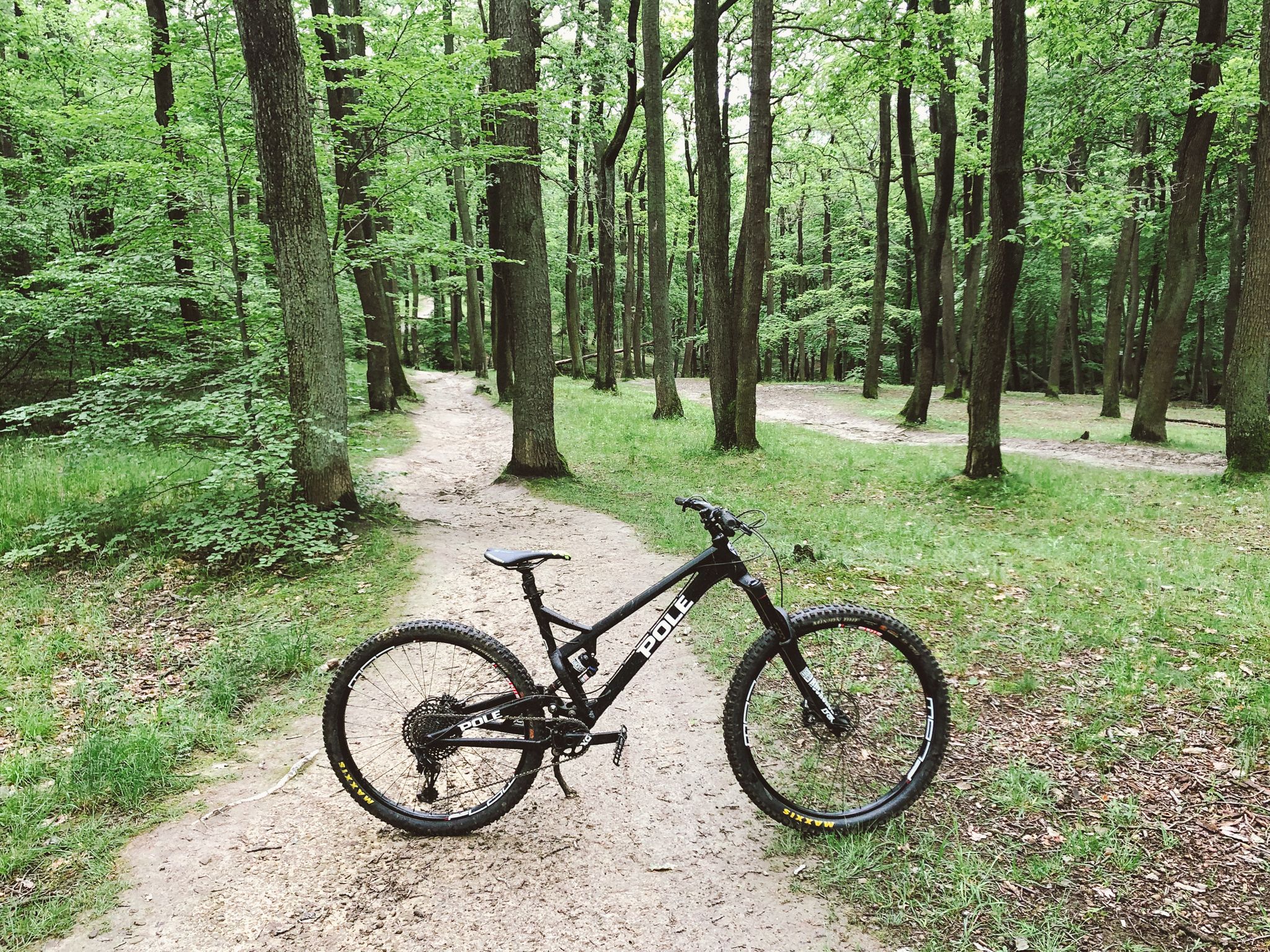

Pole aus dem Bikemarkt.
Wahnsinn wie das Ding bergauf geht, auch wenn der Dämpfer offen ist.
Für richtiges bergab ist es hier zu matschig, dem Regen sei dank..aber freu mich schon auf die ersten Runden

Habe, bis auf die Bremsleitung, alle Leitungen intern verlegt - ging kinderleicht und hat auch nirgends gehakt. Habe zusätzlich über die Leitungen diese Schaumstoffleitungen von Jagwire drübergezogen, damit nichts im Unterrohr kleppert:
https://jagwire.com/products/small-parts/internal-housing-damper
laut der Facebookseite von Pole geht das Zusammenklappen bei außen verlegten Zügen nicht. Aber ich denke, dass es geht wenn man Schaltwerk und Bremssattel abmontiert. So wird es ja auch geliefert, siehe Bild.
Wie stellt ihr denn die Züge ruhig? Meine Sattelstütze ist im Rahmen verlegt und klappert fröhlich vor sich hin... vorspannen hilft nur bis zum ersten Einschlagen des Lenkers. Bin daher schon am überlegen, ob ich sie auch extern verlegen soll.
