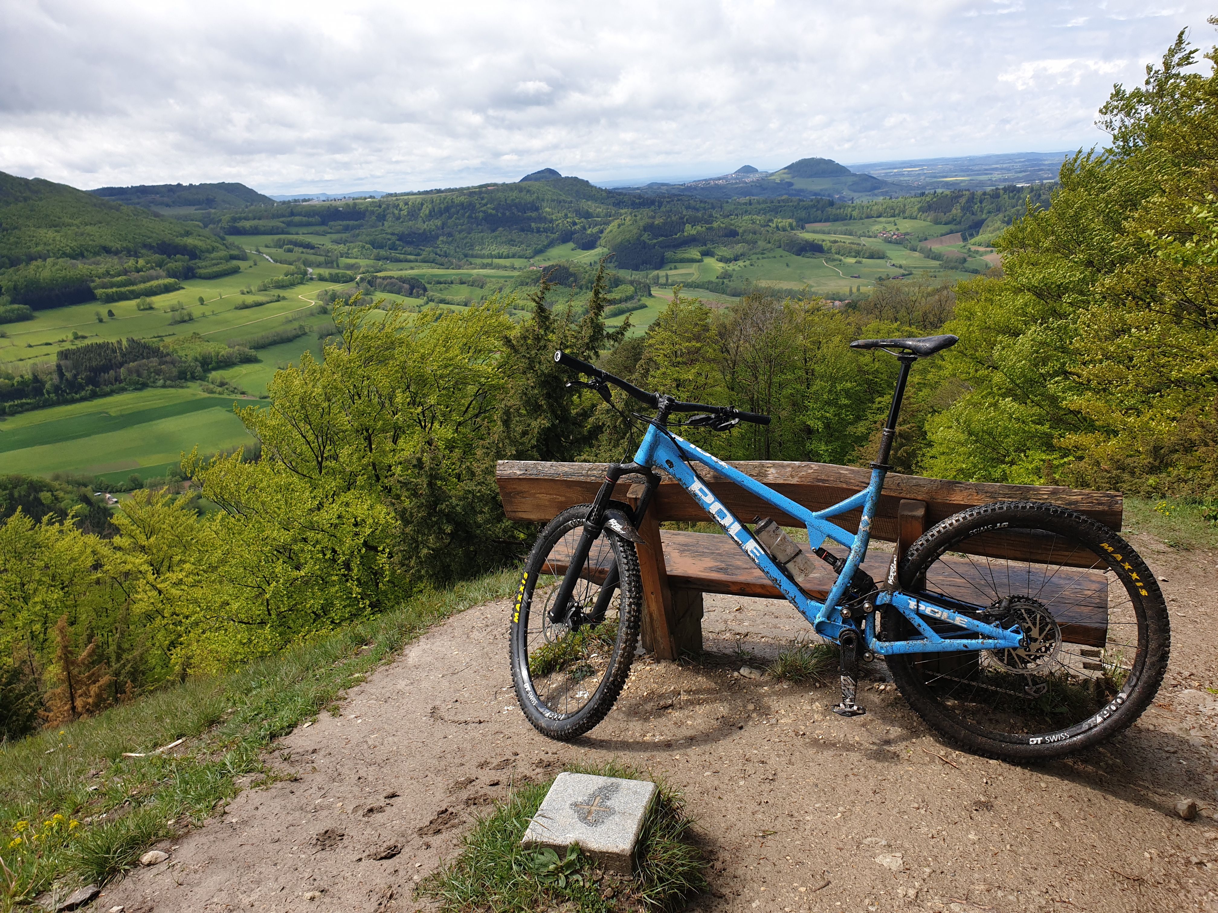

Nach zweimonatiger Wartezeit kam vor ca. einer Woche mein angepasstes Evolink 140 TR in Größe XL. Angepasst, da ich bei der Bestellung die Laufräder, Bremsen und die Gabel getauscht habe. Jetzt hab ich ein 140er mit der Ausstattung des 158ers: mit den E1900 Läufrädern und den Code R Bremsen mit 200/200mm Scheiben. Zusätzlich gab es noch die Lyrik RCT3 für wenig Aufpreis. Mit den XT-Pedalen, Flaschenhalter und den Marshguards etc. sind es 15,9 kg.
Leider hatte ich aufgrund des schlechten Wetters bisher wenig Gelegenheit das Rad ausgiebig zu testen und vor allem: das Fahrwerk richtig einzustellen. Jedoch muss ich sagen, dass es trotz des Erstsetups ein super Rad ist. Ich sitze mit 98cm SL sehr bequem und relativ aufrecht. Bergab bin ich bisher sehr zufrieden. Das Fahrwerk bügelt auf meinen Hometrails so ziemlich alles aus. Ich hatte jedoch bisher noch kein MTB mit so viel Federweg, weshalb ich mich erst langsam heran tasten muss und die Geschwindigkeit langsam erhöhen muss. Berghoch muss man den feinfühligen Hinterbau am Dämpfer etwas beruhigen. Dann klettert es zwar langsam, aber die steilsten Anstiege ohne dass das Vorderrad steigt. Das hatte ich bisher noch bei keinem Rad. Leider fehlt mir etwas Training, weshalb ein kleineres Kettenblatt gut wäre :D:D
Ansonsten bin ich bisher sehr zufrieden und bereue den Kauf nicht. Endlich mal ein Rad, das für große Menschen gemacht ist :)

Schickes Bike, wenn natürlich auch kein Leichtgewicht.
Wie groß bist Du ingesamt? Bin selbst 2Meter mit 97SL und suche aktuell ein passendes Rad. Auf welchen Stack kommst Du mit der 160er Gabel?
VG!
Lasse wenn du so groß bist den Gabelschaft original lang. Einfach viele Spacer drunter. Stack ist zu niedrig.
VG!
Bin 1.94m groß und hab relativ lange Beine. Stack ist ca. 640mm und bis zur Lenkermitte sind es mit den Spacern auf dem Bild etwa 705mm. Der Lenker könnte aber in der Tat etwas höher sein, jedoch ist es mir bisher nicht negativ aufgefallen:confused: .
