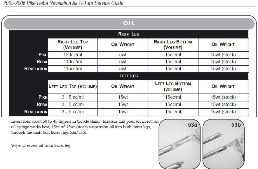

Hallo.
Ich mußte wegen meinen 100Kg die Standart Feder gegen eine extra harte tauschen.
So nun zu meiner Frage:D : als ich nun die Federeinheit entfernt habe,is unten aus dem Standrohr Oel rausgelaufen. Nun wollte ich von einem Experten wissen ob es stimmt was im Manual steht. Und zwar sollen dort 30ml eingefüllt werden was ich auch erstmal gemacht habe. Kann ich das Oel drin lassen oder is es zufiel. Kann ja sein das ich das Manual falsch verstanden habe,kann nämlich kein englisch:rolleyes:
Ach noch was,habe nun erst mal 5W Gabeloel eingefüllt,es sollen aber laut Manual 15W sein. Egal,oder durch 15W ersetzen??
... So nun zu meiner Frage:D : als ich nun die Federeinheit entfernt habe,is unten aus dem Standrohr Oel rausgelaufen. ...
In diesem Zusammenhang habe ich mich schon oft gefragt, warum man an dieser Stelle lt. RockShox Gabelöl einfüllen soll und nicht ein hochwertiges Schmieröl, wie bei Manitou. Erfüllt das Gabelöl auf der Federseite irgendeinen bestimmten Zweck oder soll es nur der Einfachheit halber verwendet werden, damit man für die Gabel nur ein Öl braucht?
Bei Stahlfedergabeln werden die Federn gefettet (vermutlich wegen Korrosion?) und das Öl, das bei RS-Forken unten in die Tauchrohre kommt, soll die unteren Führungen schmieren.
Da dieses Öl nur zur Schmierung der Leitbuchsen dient und keinen Einfluss auf die Dämpfung hat, spielt es auch keine Rolle welche Viskosität verwendet wird; würde wegen der besseren Gleiteigenschaften von dünnerem Öl (v.a. bei kalten Temparaturen) aber nicht über 15wt gehen...
@-Rob-
Wo liest Du was von 30ml? - es sollen 15ml rein!
... Da dieses Öl nur zur Schmierung der Leitbuchsen dient und keinen Einfluss auf die Dämpfung hat, spielt es auch keine Rolle welche Viskosität verwendet wird; würde wegen der besseren Gleiteigenschaften von dünnerem Öl (v.a. bei kalten Temparaturen) aber nicht über 15wt gehen...
Gerade, weil es keine Rolle spielt, hätte ich für Schmierungszwecke das 5wt genommen, da man es sowieso und unbedingt für die Dämpfung braucht. Hat jemand von euch eine Ahnung warum RS gerade da das 15wt angibt?
:confused: hab ja gar nicht wiedersprochen?!
bei höherer viskosität "klebt" das öl besser am tauchrohr und somit hält der film länger wenn die gabel gerade nicht arbeitet.. ;)
optimal wäre:
sommer => 15wt.
winter => 5wt.
