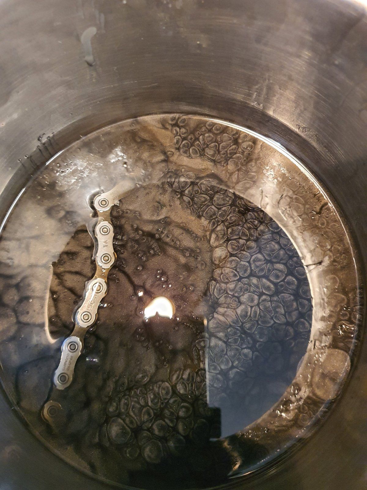

Moin, Moin an alle,hier muß ich auch meine Senft dazugeben 🙂und zwar ich bin Ketten Kocher😂🤦‍♂️.
Seit zwei Jahren benutze ich keine Schmiermittel sondern koche ich meine Kette ungefähr alle so 400-500 km in Parafin-Wachs-Graphit gemisch.
Rezept 100gr parafin 100 gr.Echt wachs 10gr. 50w30 lonlife Motoröl und 2 Tee löffel graphit pulver.
Und so sieht es aus

Oben Unten
