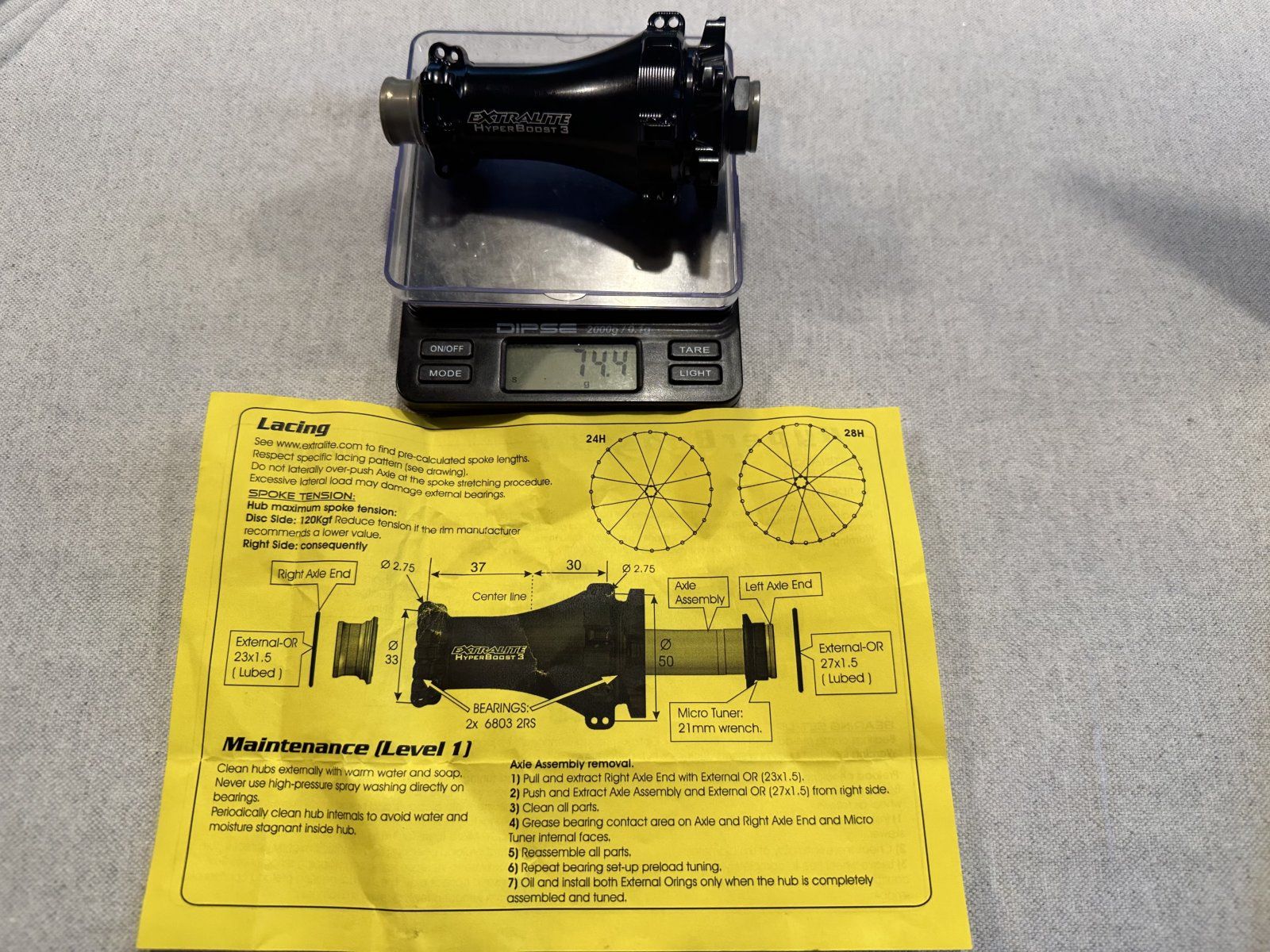

Der Bau von Rädern läuft langsam an. Hier sind einige der Teile, die verwendet werden sollen:
Extralite HyperBoost 3 Vorder- und Hinterradnabe. 28 Löcher mit Edelstahllagern und einem XD-Driver mit 36 Zähne Freilauf am Hinterrad.

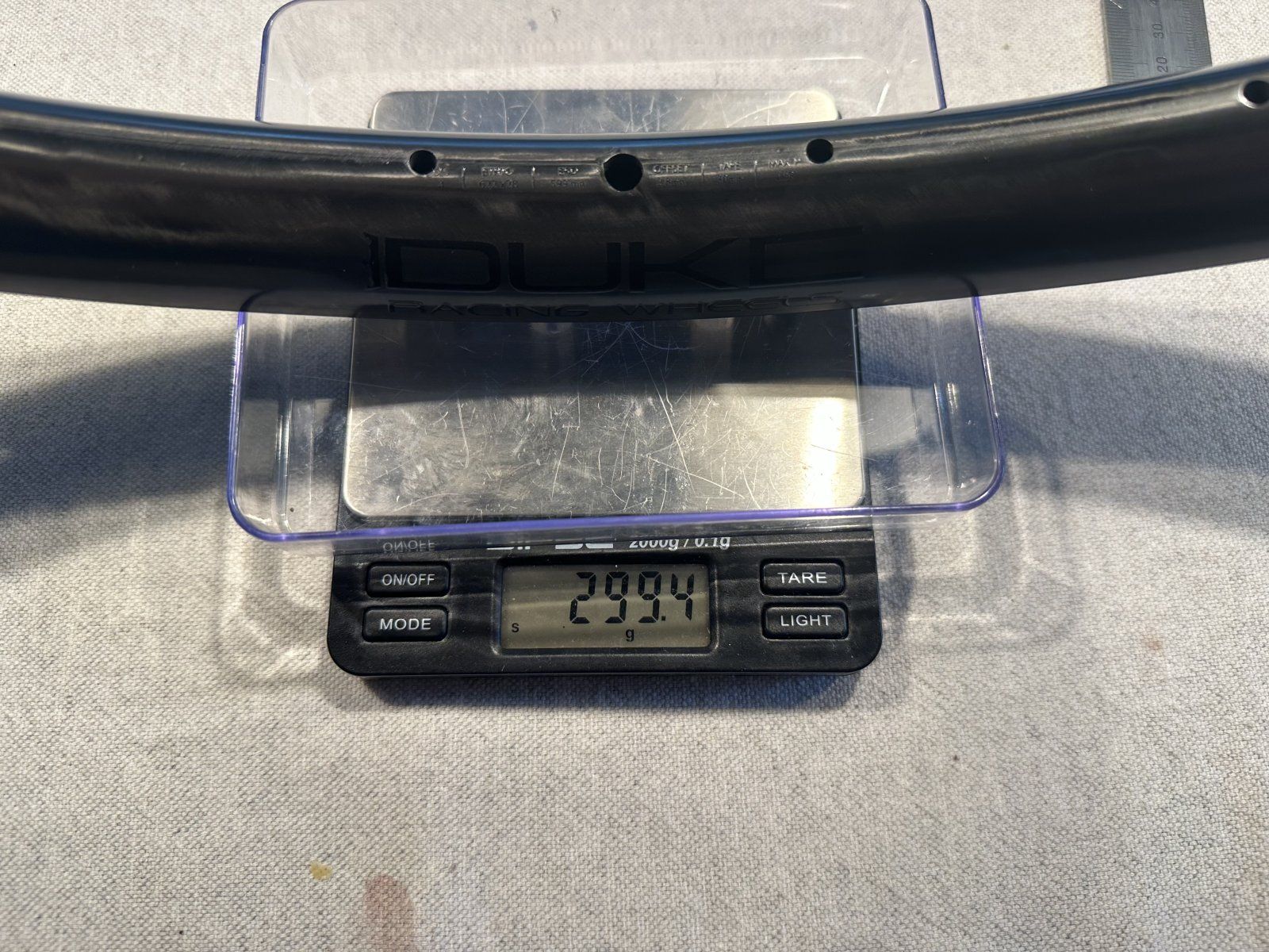

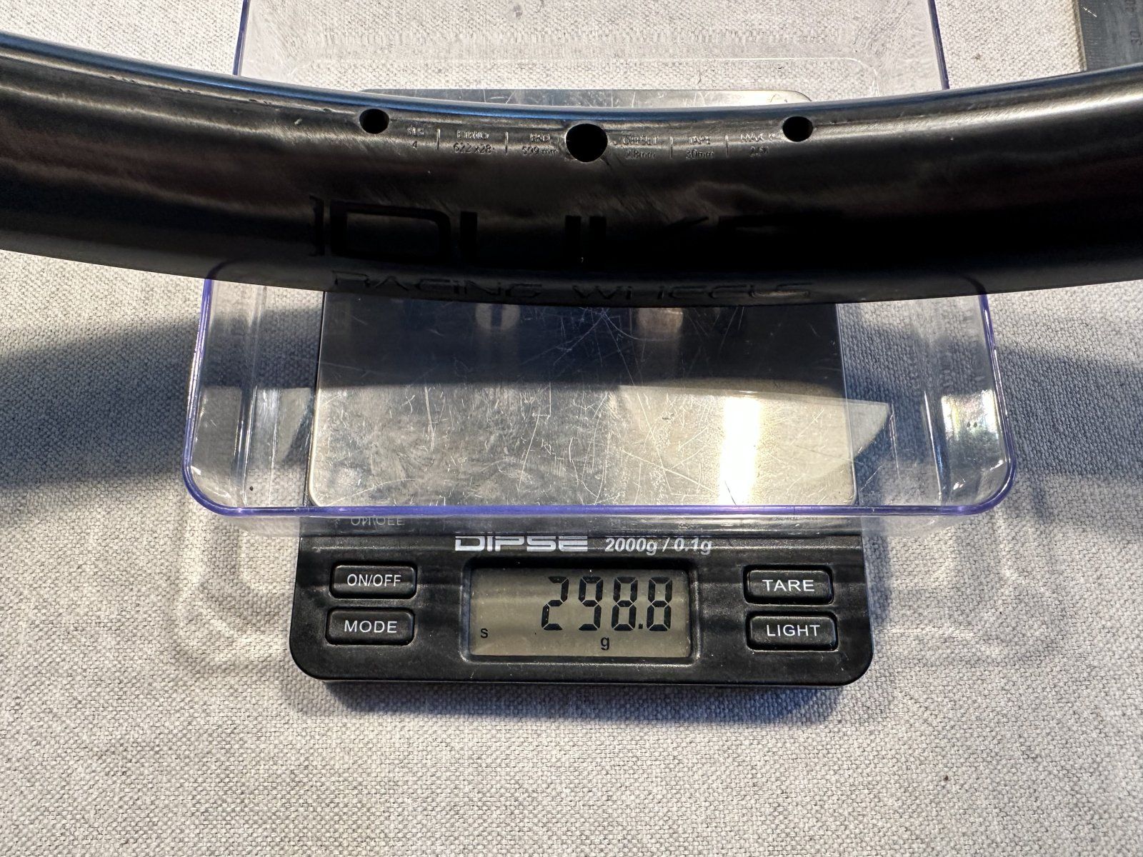

Duke Lucky Jack SLS4 28-Loch Carbonfelgen mit 28 mm Innenbreite.
Der ERD (SED) der Felgen wird mit zwei Speichen von exakt 250 mm Länge und zwei 14 mm Sapim Polyax Speichennippeln bestimmt. Dies zweimal pro Felge, das zweite Mal um 180 Grad verschoben. ERD (SED) ist dann 2 x 250 mm + der Abstand zwischen den beiden Speichenenden.
Daraus ergibt sich für den gewählten Endpunkt der Speichen ein Wert von 600 bis 600,5 mm. Duke gibt 599 mm für die Felgen an. Ich werde 600 mm für die Berechnung der Speichenlänge verwenden.

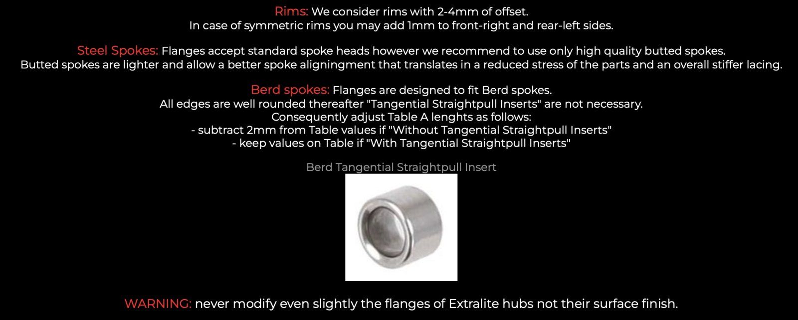

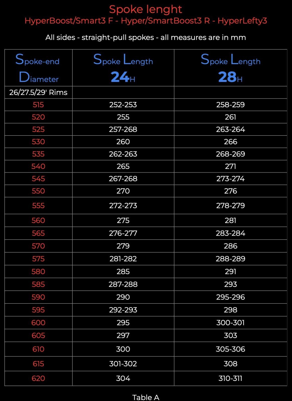

Extralite gibt auf seiner Website eine Empfehlung für die zu verwendende Speichenlänge in Abhängigkeit von der SED (ERD), unter der Annahme einer asymmetrischen Felge (3 mm): https://www.extralite.com/Products/wheel build Hyper3.htm (siehe unten eine Darstellung dieser Tabelle)
Beachten Sie, dass Extralite angibt, dass alle Speichen (FL, FR, RL und RR) eine identische Länge haben.
Die SED (ERD) kann dann entsprechend der Angabe auf https://www.extralite.com/Products/measure of SED.htm ermittelt werden, die übrigens identisch ist mit der Art und Weise, wie ich sie ermittelt habe.
Bei Verwendung von Berd-Speichen ohne Einlagen empfiehlt Extralite, die Speichenlänge aus der obigen Tabelle um 2 mm (kürzer) zu korrigieren. Und bei Verwendung von Einsätzen die Werte aus der Tabelle zu verwenden. Ich werde keine Einlagen verwenden. Siehe unten einen Screenshot dieser Anleitung.
Bei einem SED (ERD) von 600 mm ergibt sich für "normale" Speichen eine Speichenlänge von 300 a 301 mm, also für Berd-Speichen ohne Einlage eine Speichenlänge von 298 a 299 mm für beide Laufräder rundum.

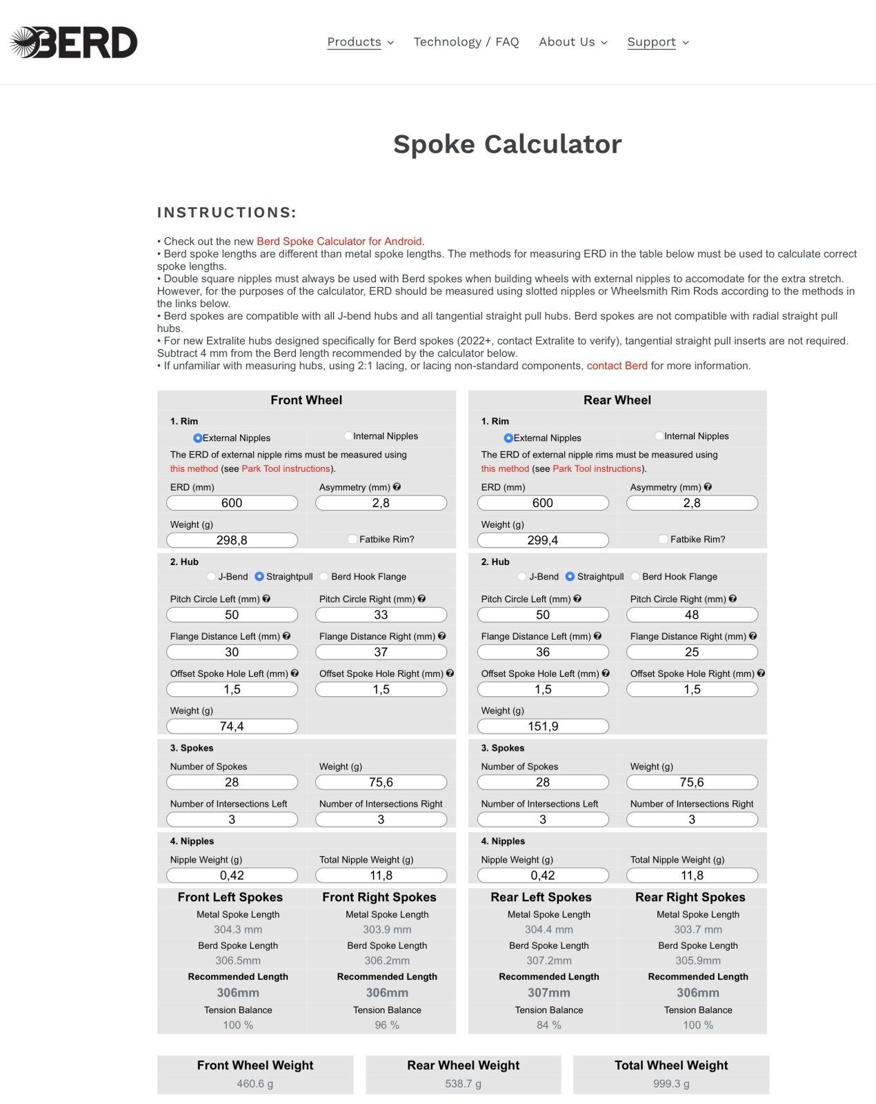

Zufälligerweise bietet Berd auf seiner Website auch einen Speichenlängenrechner an: https://berdspokes.com/pages/calculator
Dieser berechnet die (laut Berd) richtige Speichenlänge auf der Grundlage der Naben-, Felgengeometrie und der erwarteten Ausdehnung der PolyLite-Speichen unter permanenter Speichenspannung.
Wie bei den meisten Online-Speichenlängenrechnern ist wenig über die Formeln bekannt, die hinter der Berechnung stehen.
Ich habe immer die Excel-Tabelle SpoCalc verwendet, in der der Ursprung der Berechnung nachvollzogen werden kann. Auch die Räder (Speichenlängen), die ich damit gebaut habe, sind immer perfekt ausgefallen.
Nach Eingabe verschiedener Konfigurationen in den Berd-Rechner habe ich festgestellt, dass die mathematische Speichenlänge des Berd-Rechners 1:1 mit der von SpoCalc Excel für klassische Naben übereinstimmt. Es ist auch eine 1:1-Übereinstimmung mit dem Speichenlängenrechner von Roger Musson, erhältlich unter www.wheelpro.co.uk, der auch für Straightpul-Naben geeignet ist. Übrigens, Berd und Extralite schlagen vor, die ERD/SED auf genau die gleiche Weise zu messen.
Übrigens bin ich weniger in der Lage, die Korrekturen für die Berd-Speichen zu überprüfen (abgesehen vom Vergleich mit den Extralite-Speichentabelle).
Ausgehend von der gegebenen Felgen- und Nabengeometrie wurde der Berd-Rechner ausgefüllt, wobei ein "3-Kreuz"-Speichenmuster und ein Speichenlochversatz von 1,5 mm am Nabe berücksichtigt wurden. Beides entspricht der Spezifikation von Extralite. Übrigens ist das Speichenmuster für diese 28-Loch-Naben streng genommen ein 3,5-Kreuz, aber der Berd-Rechner berücksichtigt dies bereits im Hintergrund, wie auch die meisten Online-Speichenlängenrechner.
Aus der obigen Ergebnistabelle ergibt sich also für eine Verwendung von Berd-Speichen ohne Einlagen (Korrektur um 4mm kürzer, siehe Erklärung Berd) eine Speichenlänge in mm für FL / FR / RL / RR: 302 / 302 / 303 / 302. Dies weicht deutlich von der Extralite-Angabe von 298 a 299 mm ab!

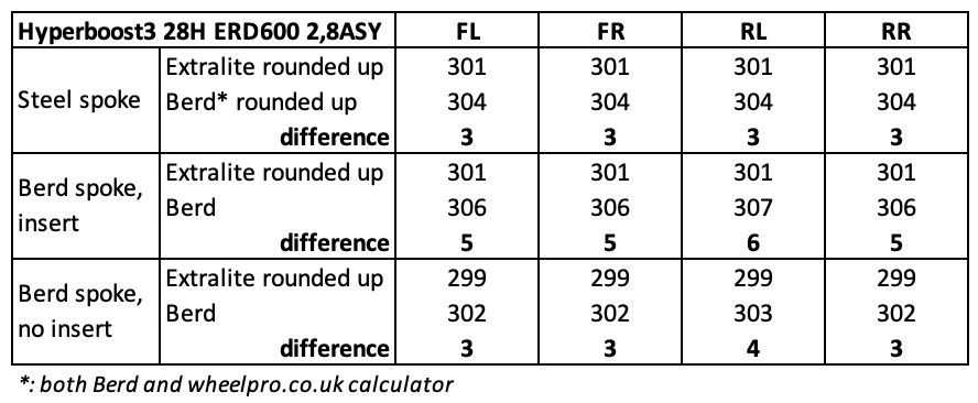

Extralite vs. Berd und Wheelpro Speichenlängenergebnisse
Für den zur Diskussion stehenden Laufradsatz gibt es also Unterschiede zwischen den Speichenlängen, die nach den Extralite- und den mehrfachen Speichenlängenrechnern anzuwenden sind:
Übrigens bleibt dieser Unterschied bei verschiedenen ERDs konstant. Zwei Unterschiede sind sichtbar: die Basisspeichenlänge sowie die Korrekturfaktoren für Berd-Speichen mit und ohne Einlagen.

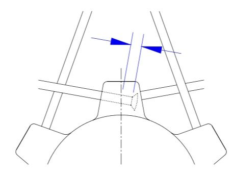

Es ist richtig, dass dies ein anderer Ausgleich ist. Die Speichenlöcher haben einen Querversatz - hier 2,8 mm - in der Felge und einen Längsversatz - hier +1,5 mm - in der Nabe. Der Versatz in der Felge hat keinen großen Einfluss auf die Speichenlänge, der Versatz in der Nabe schon. Zur Verdeutlichung des Versatzes in einer Straightpul-Nabe siehe unten.
Zur Verdeutlichung habe ich eine zusätzliche Abbildung hinzugefügt.

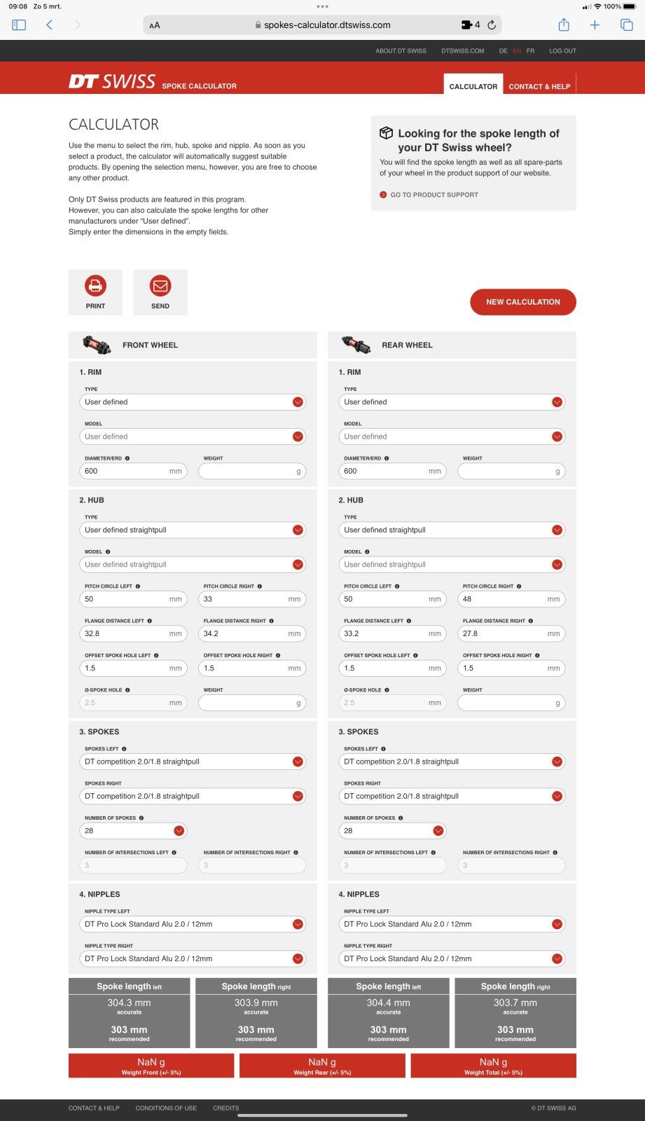

Abgesehen von dem Korrekturfaktor für Berd-Speichen ist die Diskrepanz zwischen der Extralite-Tabelle und den Speichenlängen-Rechnern von Roger Musson (wheelpro.co.uk) und Berd für Stahlspeichen auch weiterhin merkwürdig. Nehmen wir den DT-Swiss-Rechner und schauen, was er anzeigt. Hier muss der Speichenlochversatz in der Felge direkt in die Flanschabstände der Nabe eingerechnet werden, es kann kein separater Versatz für die Felge angegeben werden. Die einzugebenden Maße für die Flanschabstände lauten dann:
FFDL + 2,8 mm / FFDR - 2,8 mm / RFDL - 2,8 mm / RFDR + 2,8 mm
Anschließend scheint der DT-Swiss-Rechner auch genau die gleichen Werte anzuzeigen wie der wheelpro.co.uk- und Berd-Rechner für Stahlspeichen, siehe unten.
Natürlich setzt dies alles das von Extralite angegebene Speichenmuster (für die 28-Loch-Naben ist es 3,5 Kreuz) und die Nabengeometrie voraus.

Es stimmt, dass ein Speichenlängenrechner nicht einfach für die Berd-Speichen verwendet werden kann, da sie sich anders (viel mehr) verlängern als eine klassische Stahlspeiche. Ich werde das auch nicht einfach tun.
Aber in Anbetracht dessen, was ich oben geschrieben habe, gibt es drei Unterschiede zu "lösen":
  • Extralite Stahlspeichenlänge vs. Stahlspeichenlänge aus anderen Rechnern
  • Extralite-Korrekturfaktor vs. Berd-Korrekturfaktor für Berd-Speichen mit Einlagen
  • Extralite-Korrekturfaktor vs. Berd-Korrekturfaktor für Berd-Speichen ohne Einlagen
Alle drei ergeben eine Abweichung von mehreren Millimetern. Wenn man nun 1 und 3 "addiert", verringert sich der Unterschied um 2 mm, aber es ergibt sich immer noch ein Unterschied von mehreren Millimetern. Und das ist schon etwas seltsam.
