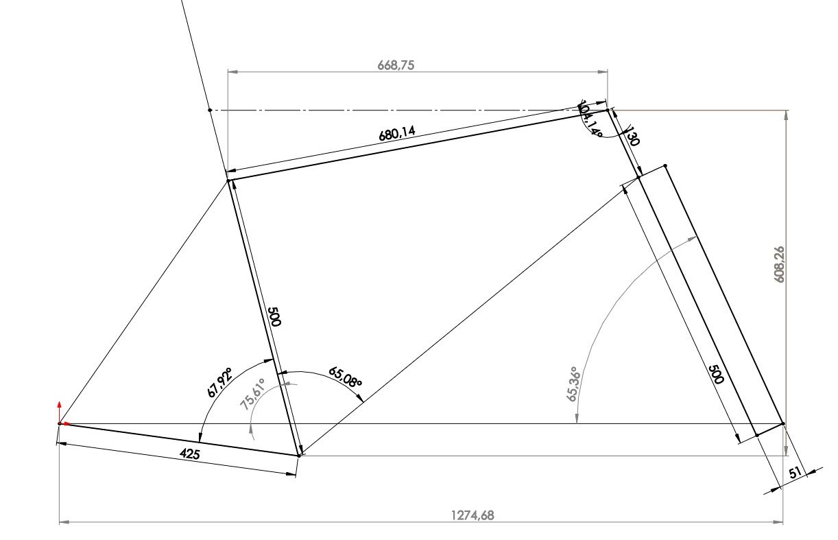

Das dürfte nichts werden, da die Geometrie absolut nicht passt. Das Ragley hat eine Oberrohrlänge von 665mm. Bei einem Rennrad (und Konsorten) wärst du mit langen Beinen und kurzem Oberkörper eher bei 62 cm, maximal 64cm Oberrohrlänge.
Wenn du statt der 540mm langen Federgabel eine Starrgabel mit 500mm einbaust, ändern sich Sitz - und Lenkwinkel um ca. 2°. Damit hättest du einen Sitzwinkel von 76°. Um diesen extrem steilen Sitzwinkel zu kompensieren, müsstest du eine Sattelstütze mit Seatback fahren, wodurch das Rad nochmals länger werden würde.

665mm Oberrohr und 80mm Vorbau zu kurz bei einem Langbeiner? Es gibt doch nichtmal ein Bild von der Sitzposition
76° Sitzwinkel würde mir keine Sorgen machen. Einige moderne Mountainbikes haben ja mittlerweile noch deutlich steilere Sitzwinkel bis zu 80°.
Beim MTB mag ein solcher Sitzwinkel ja vorhanden sein, beim Gravelbike (was das Rad ja werden soll) ist mir sowas jedoch nicht bekannt. Triathlonräder haben solche Winkel, aber den Druck auf dem Pedal muss man erstmal auf lange Sicht stemmen können.
Ein Rose Backroad AL hat maximal 605mm Oberrohrlänge bei 64cm Rahmenhöhe, andere Gravelbikes haben noch weniger. Dazu kommen noch die völlig unpassenden Winkel (Lenkwinkel zu flach, Sitzwinkel zu steil). Glaub ihr wirklich man tauscht aus einem aktuellen abfahrtsorientierten Hardtail Vorbau und Lenker und erhält dadurch ein Gravelbike? Ich würde empfehlen mal ein paar Rennräder bzw. Gravel Bikes zu fahren um einen Eindruck zu kriegen was ein solches Rad ausmacht.
Natürlich kann man sich bewusst ein Monstergravel Rad aufbauen, aber dafür wählt man dann einen passenden, kleineren Rahmen aus. Ein passendes MTB auf Dropbar umzubauen ist letztlich zum Scheitern verurteilt. Ich habe beide Varianten mehrfach hinter mir, aber natürlich kannst du deine eigenen Erfahrungen machen...
Anbei siehst du die Geometrie vom Ragley mit 500mm Starrgabel

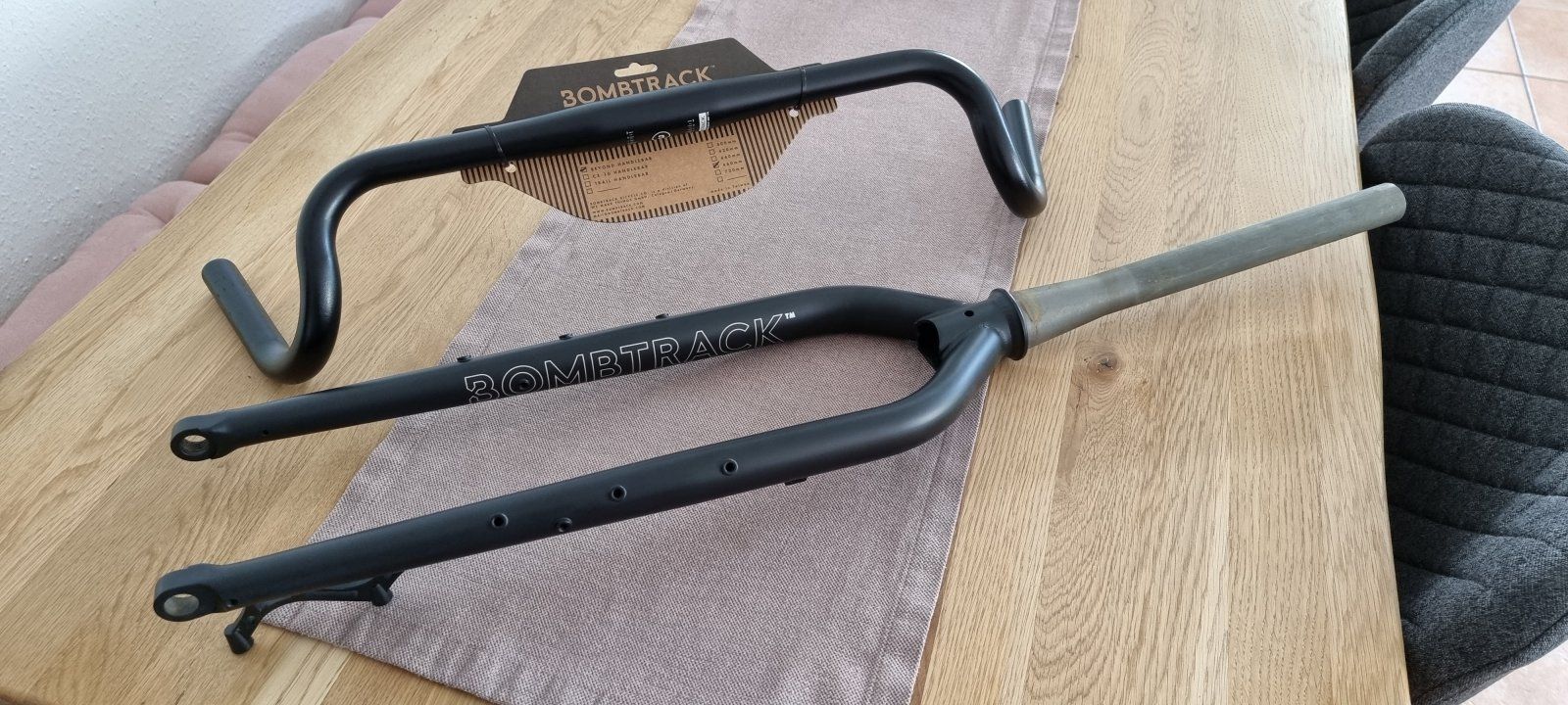

Tja, ich denke ich muss heute doch mal ein wenig rumprobieren, das Zeug macht mich irgendwie schon heiß 😂
Die Gabel ist ja der knaller, zwar leider sacke schwer, aber sehr gut verarbeitet und mega hübsch 😍
Ja das werde ich als erstes testen und dann sehen wir weiter.
