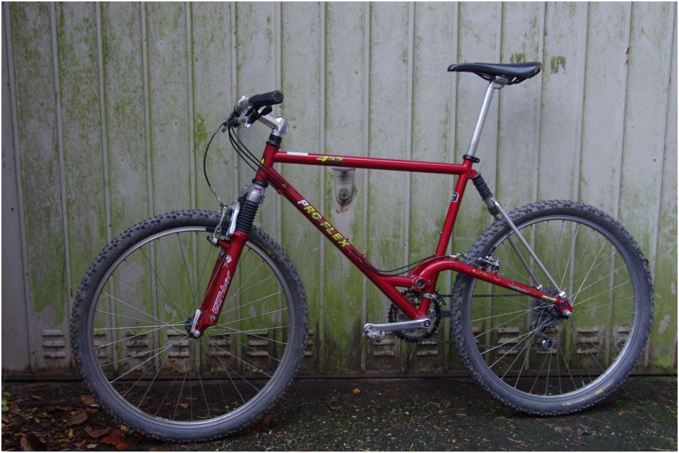

Noch was, anstatt der recht schicken Bremszugführung der frühen Proflex hinten mit einer Wippe

wurde bei dem Bike, Achtung! nach Aussage vom Vorbesitzer vom Händler! als Art Tuning das Sitzrohr durchbohrt um den Zug gerade durchführen zu können.
Dazu ist eine Art Röhrchen mit eingefädelt.
Tja, funktioniert und ich habe keine weiteren Schäden erkennen können, toll finde ich das aber sicher nicht und auch der Lack ist durch die Bohrung etwas beschädigt.
Auch der STI Rechts wurde vermeintlich repariert, einfach den kaputten Schalthebel abgeschnitten und einen separaten Trigger montiert.

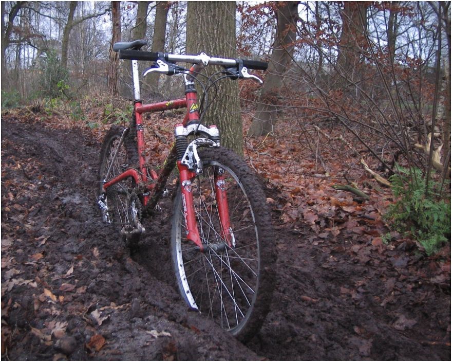

Ich fahre gerne Proflex, besonders im Dreck. Simple Technik, die ich leicht ersetzen kann.
Deshalb:
6. Ohne Rücksicht auf Originalität zum Fahren aufbauen.
(Die Bremszuganlenkung allerdings würde ich schnell wieder original machen. So ändert sich ja
die Zugspannung wenn sich die Schwinge bewegt!)
