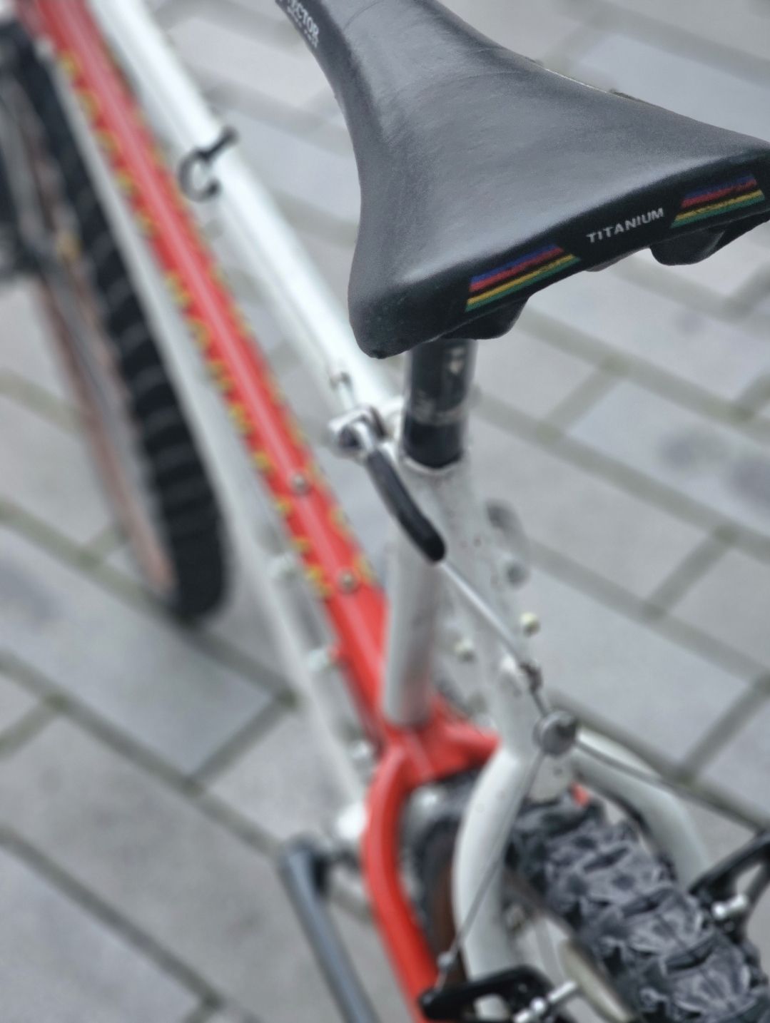

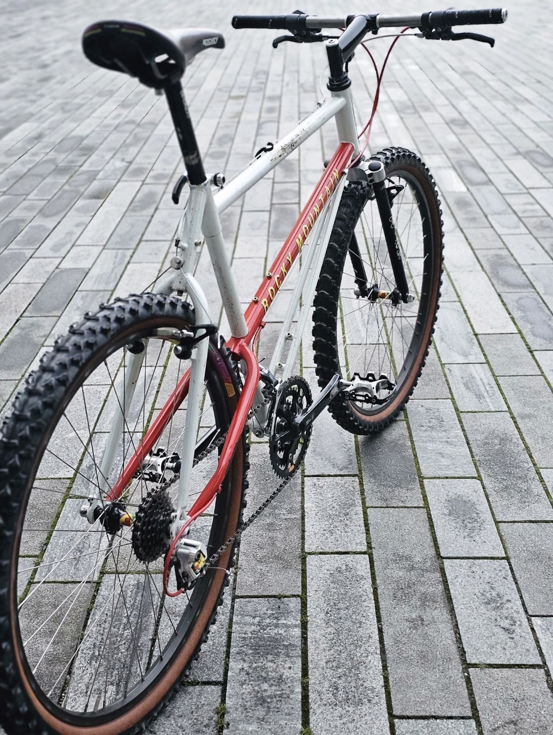

zum glück hab ich das jetzt gelesen.. ich hab aber eine seite mit dem logo schon runter gezogen und neue syncros decals drauf und auch schon versiegelt. Jetzt überlege ich tatsächlich ob ich die rechte Seite mit dem Velodroom Logo lasse 🫣
Rechts ist noch unberührt links ist jetzt erneuert

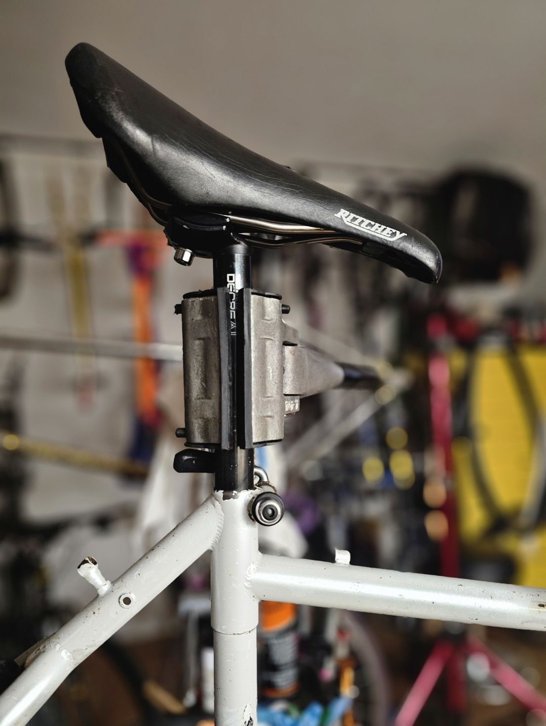

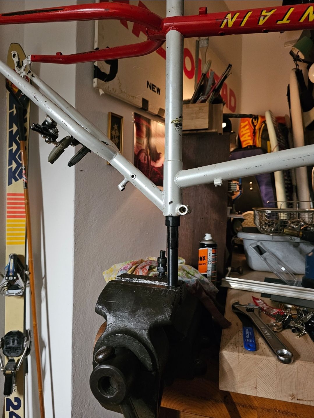

Der 27,0er geht jetzt um ca 7cm rein hab da noch eine syncros mit riss am klemmschaft. Versuche noch bilder zu machen.
Ich hab ein restschleifpapier aus der Rolle von der skiservice Maschine zurechgeschnitten und eingerollt. Das generelle Problem war am Anfang das der vorbesitzer da ein Hüllen blech reingeklemmt hat. Die hat leichte Furchen hinterlassen und zudem war der obere Teil mit einer einfachen gewindeschraube mit beilagscheibe und Mutter fest geschraubt. Ich hab die Voll Metall Parktool reifenheber die ich nie brauche zum aufweiten der sitzrohrklemmbacken perfekt einsetzen können. Die Öffnung ist jetzt parallel zu einander. Nach langem weiter mit Hand und mittelfinger schleifarbeit werde ich definitiv eine reibahle zum Einsatz bringen. Ich komme nicht tief genug hinein mit den Fingern daher um den Höhepunkt schnellstmöglich zu erreichen kommt doch die Reibahle zum Einsatz.. Entweder eine verstellbare oder ich fange mit einer 26,8 an und Taste mich auf die 27er Breite ran.

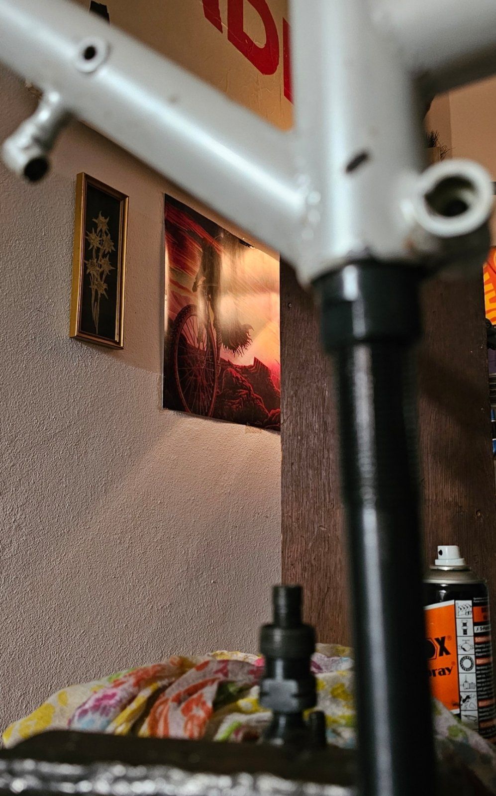

So kurzer WE update... es geht vorran🙌
Hab mir eine Verstellbare reibahle über eine zerspannmeisterei geholt.
Mit 26,6 gestartet und taste mich auf 27,0 ran. Edelweiß bringt Glück also alle guten Dinge sind drei 😅
hui,
Vorsicht so eine Reibahle lässt sich auch abreißen, vor allem mit so einem Rahmenhebel und die bekommst du nicht mehr gut raus.
In der Schlosserei wird das i.d. Regel umgekehrt gemacht da hast du einfach mehr Gefühl wann's klemmt.
Mit viel Öl iss klar ne
Weiterhin viel Erfolg
hui,
Danke für deine Anteilnahme.
HaB natürlich viel hin und her überlegt ob ich doch die einzelnen Reibahlen von Cycletool mit Halterung bestelle.
Aber die beschaffung war zu kompliziert und zu teuer da ich es zu selten nutze.
Die syncros stütze geht jetzt gute 20cm rein.
Sie sitzt stabil geht rein wie bei meinem ehemaligen Merlin. Also nochmal glück gehabt 🪬
Ich hab Wirklich langsam gedreht 1/4 1/2 im und gegen Uhrzeiger und hab sehr darauf geachtet das ich mir den Rahmen bei dieser 3std. Manuellem 🙌ischem Drehen nicht selbst das steuerrohr oder den hinterbau ins Gesicht ramme. War ein langer Tango🌇
LG
Da wird aber die Reibahle schnell stumpf und im schlimmsten Fall gehen die Schneiden kaputt / brechen aus ... Mein Meister hätte mir in den Ar.... getreten
Wenn nix passiert ist ... Glück gehabt
Ansonsten weitermachen 👍

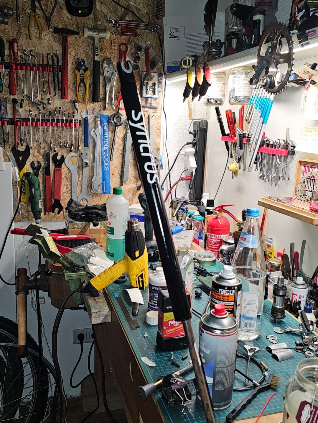

Das richtige Werkzeug zu haben.. unbezahlbar!) Für alles andere gibt's ...
..... wie schaut's aus?

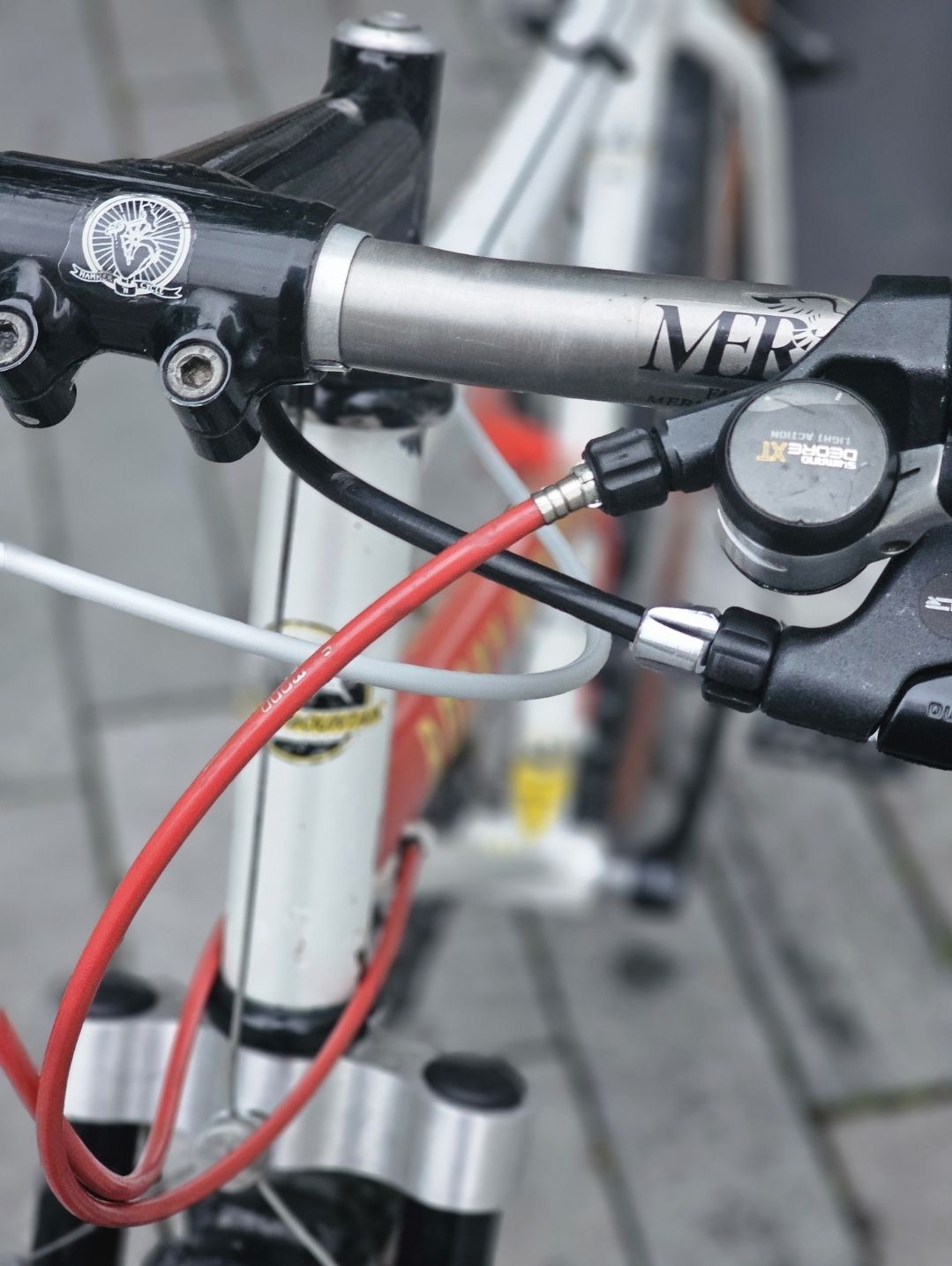

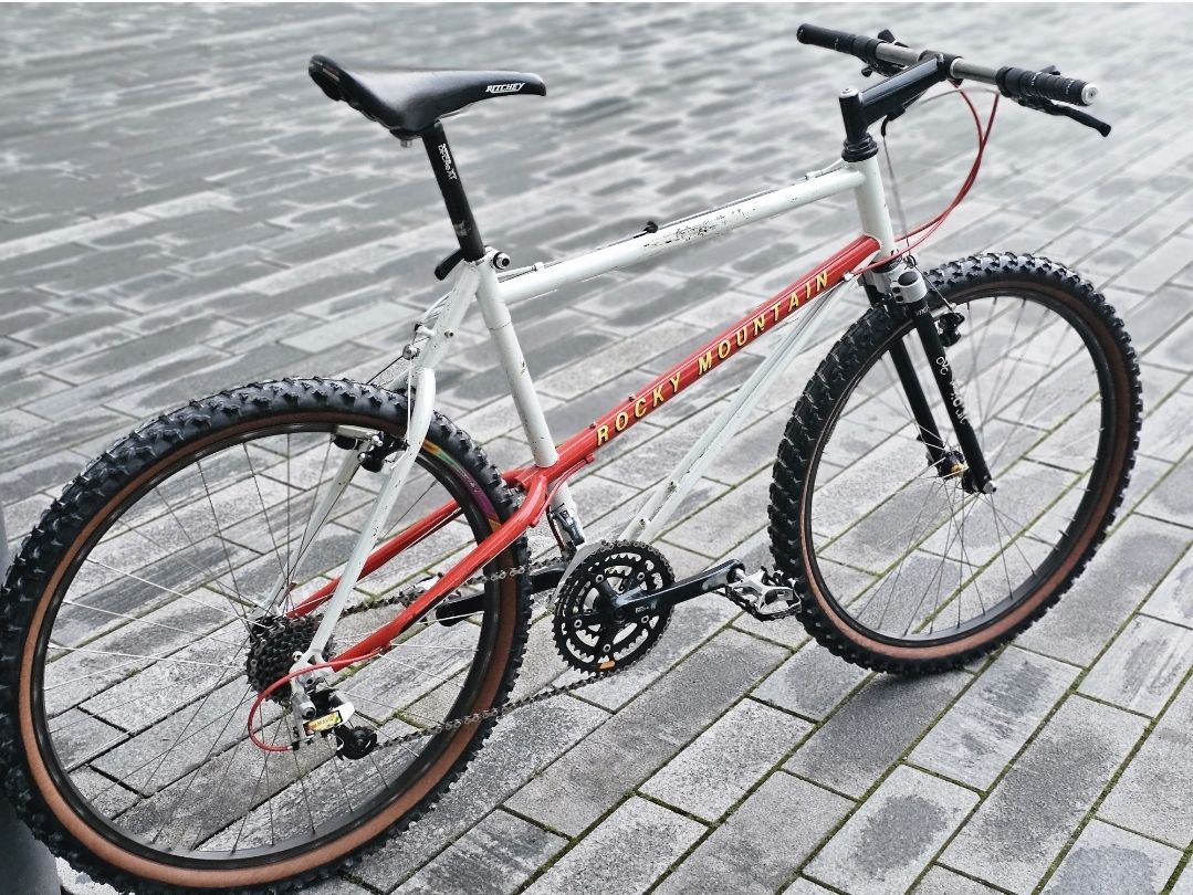

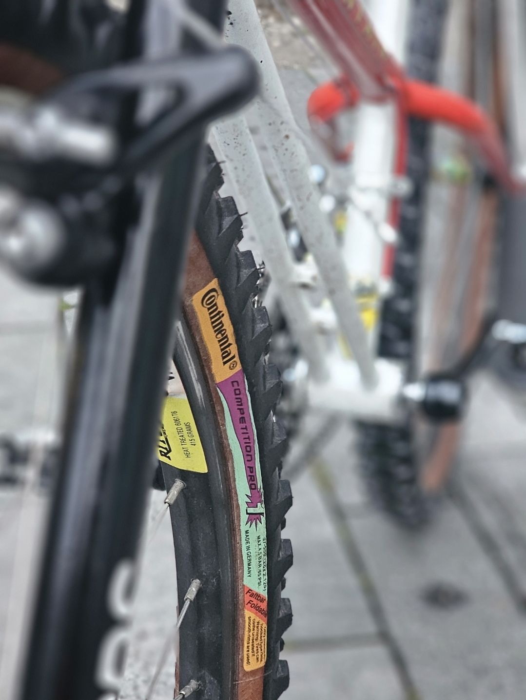

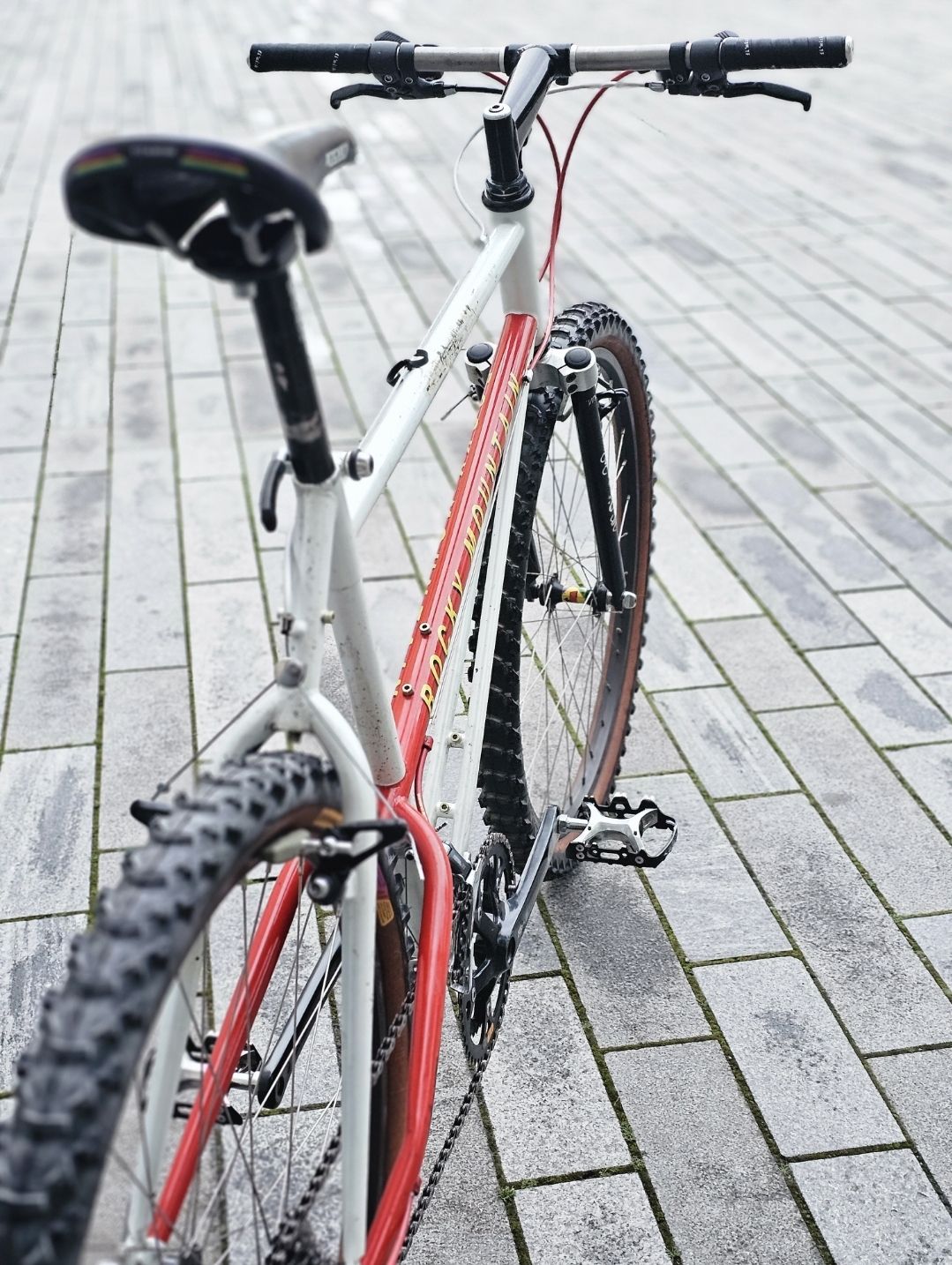

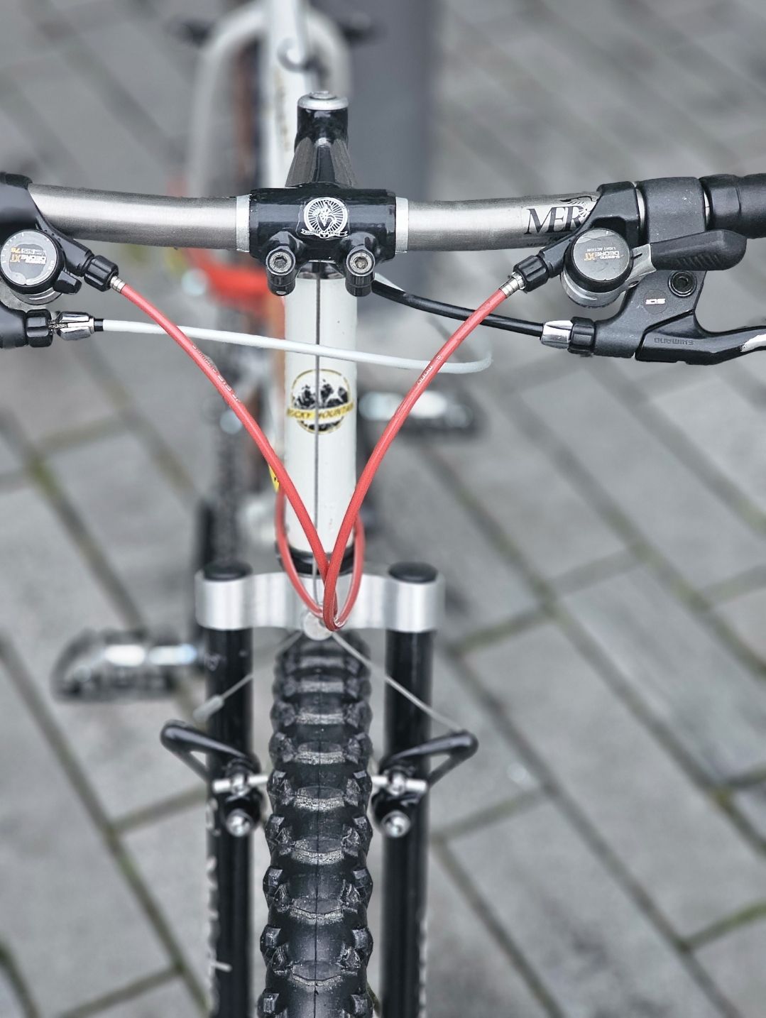

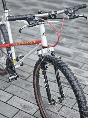

Fast Fertig... hab noch so viele andere Projekte nebenher am laufen gehabt aber hier ein paar vorab inpressionen;)
Evtl. Mach ich da noch eine syncros stütze anstatt der XT und eine evolution anstatt der XT.
Weiß die Griffe sind total daneben aber ich möchte das erstmal so austeten bis ich final was drauf mache wahrscheinlich ODIs in schwarz..

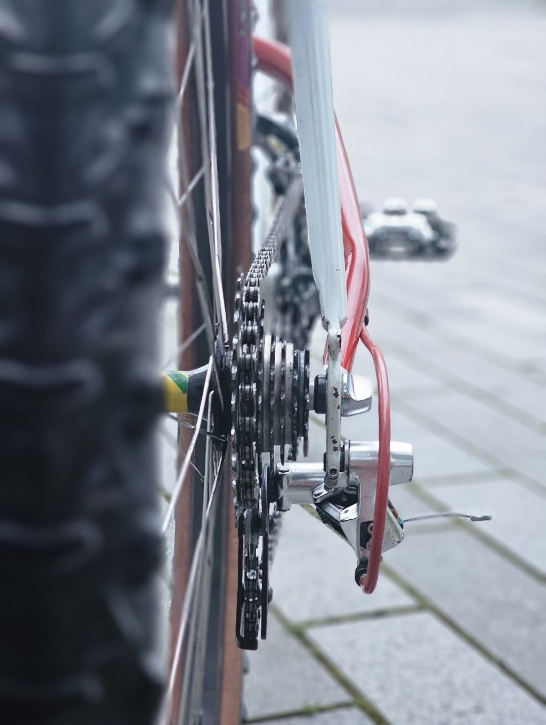

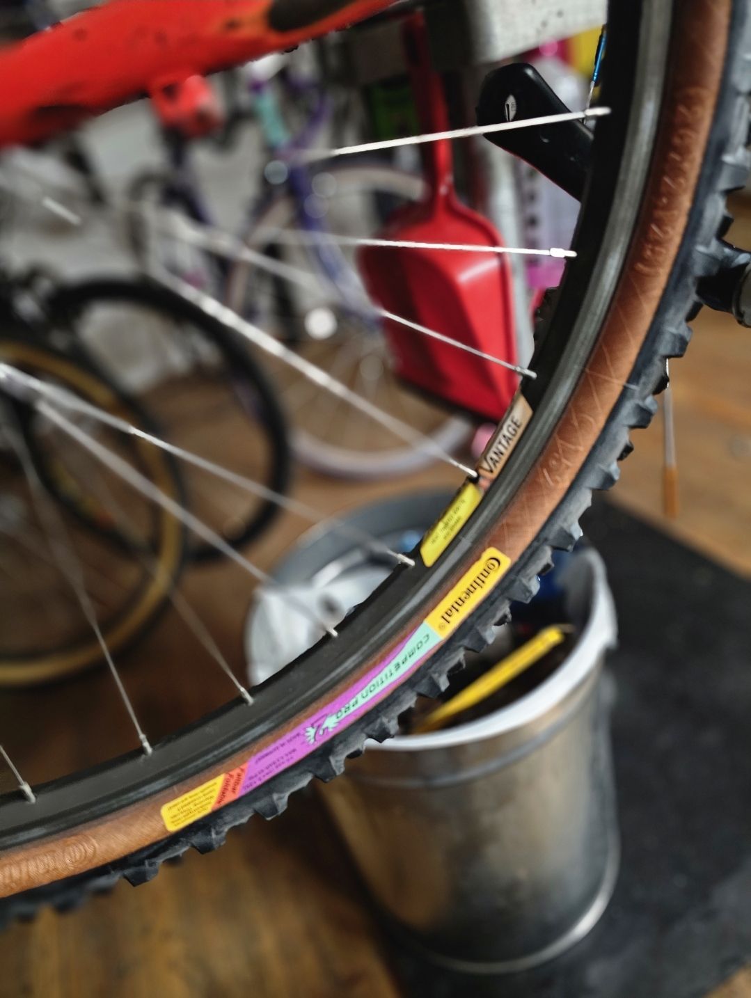

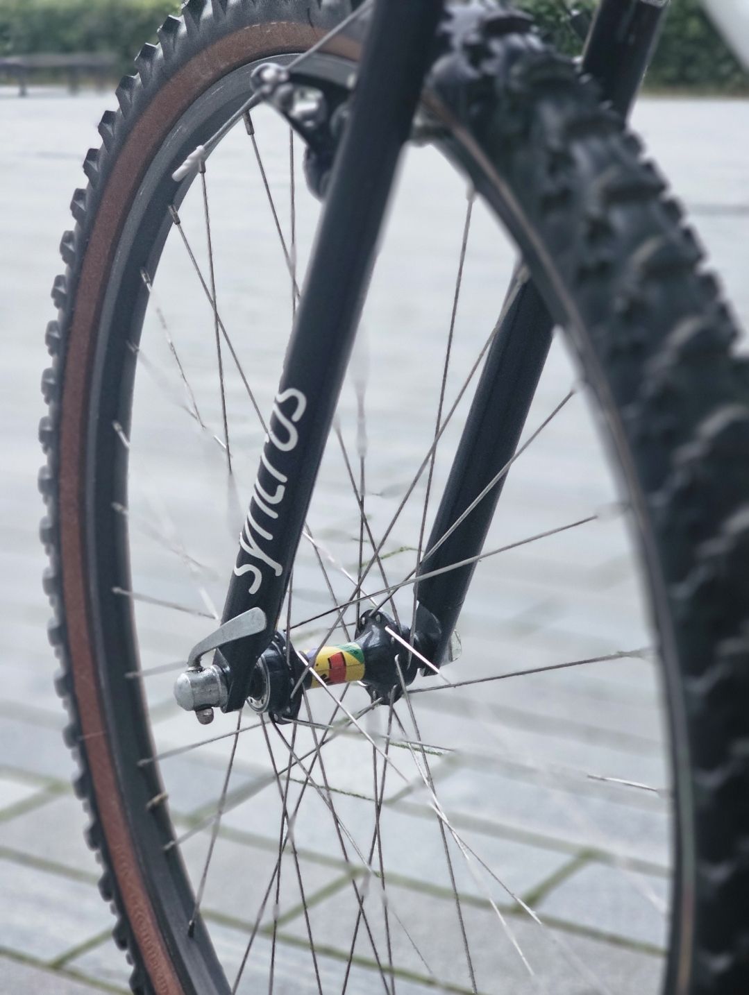

Ja hab Ritchey Vantage Comp hard anodized 32 loch mit Classic Mavic Dakkar naben ritchey speichen verbaut. Hinten hab ich die Nabe auf 135er achse umgebaut.. war vorher eine 130mm achse.

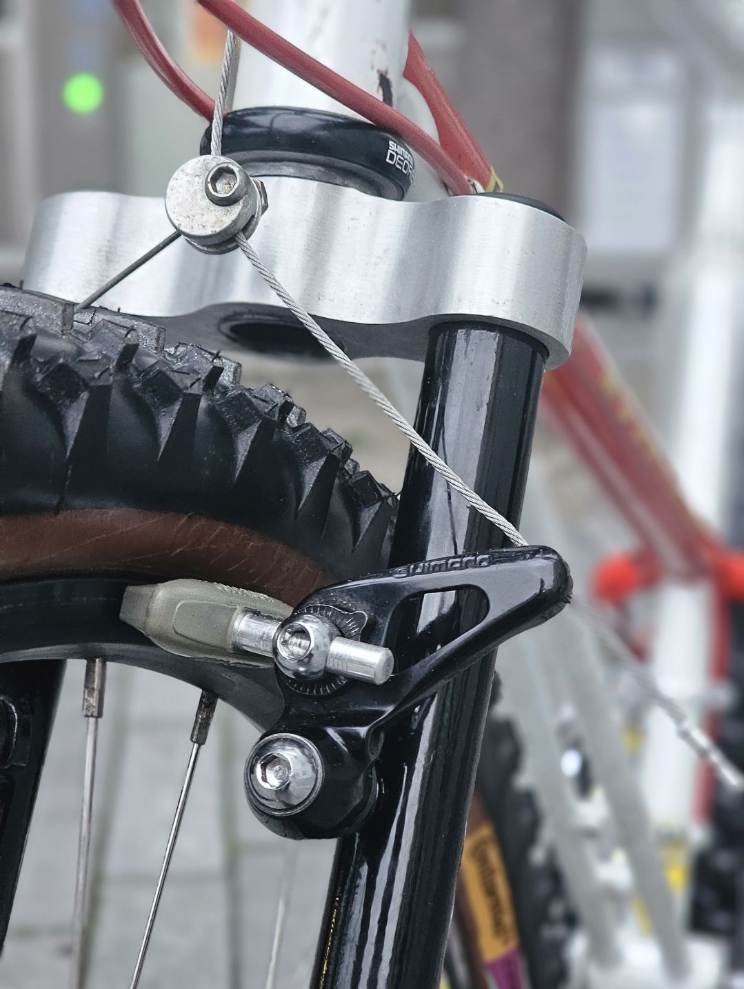

Finale Bilder..

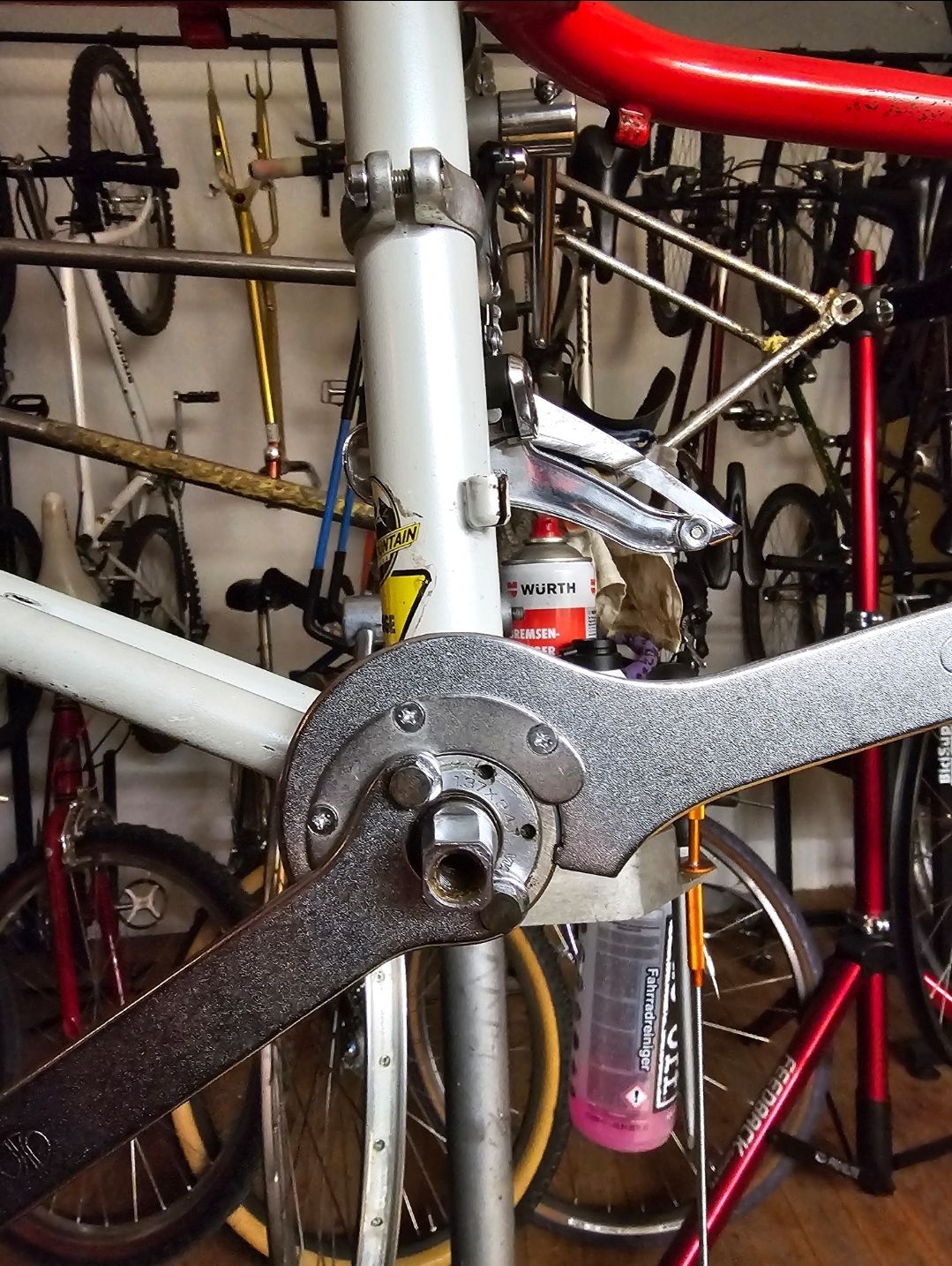

Leider musste ich das XT Lager wieder ausbauen nach ein paar KM ist die Linke Seite der Lagerschale wieder Locker gewesen und dass gewinde greift nicht mehr 🙏 hatte aber ein Mavic 122,5er auf ebay vor kurzem aus Frankreich erstanden nur für den Fall der Fälle.. Fotos sind noch mit dem XT BB.. hab eine zweite XT Hülse probiert aber hat auch nicht mehr gehalten schon beim Festziehen hat es sich ausgedreht..Also wurde ein Mavic Patronenlager glaub 634 gleich nachgerüstet. Trotzdem bin sehr zufrieden mit dem Ergebnis obwohl man sich definitiv an die Stirn fassen muss 😅⚛️ peace and out

Ich konnte ein ausgenudeltes Innenlager Gewinde mal dadurch retten, dass ich die Schale mit einem Teflonband wie es Installateure zur Abdichtungen von Leitungsanschlüssen verwenden, umwickelt habe dazu dann auch noch ein bisschen Loctite und das Ding hat wieder gegriffen und auch gehalten. War aber wohl Glücksache.
