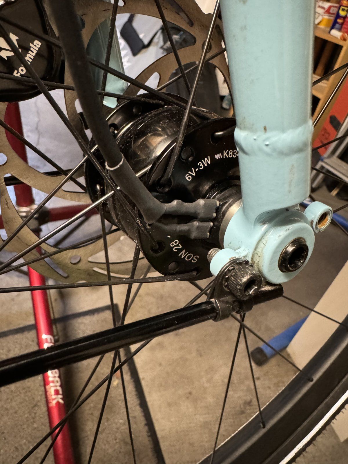

SON 28 12

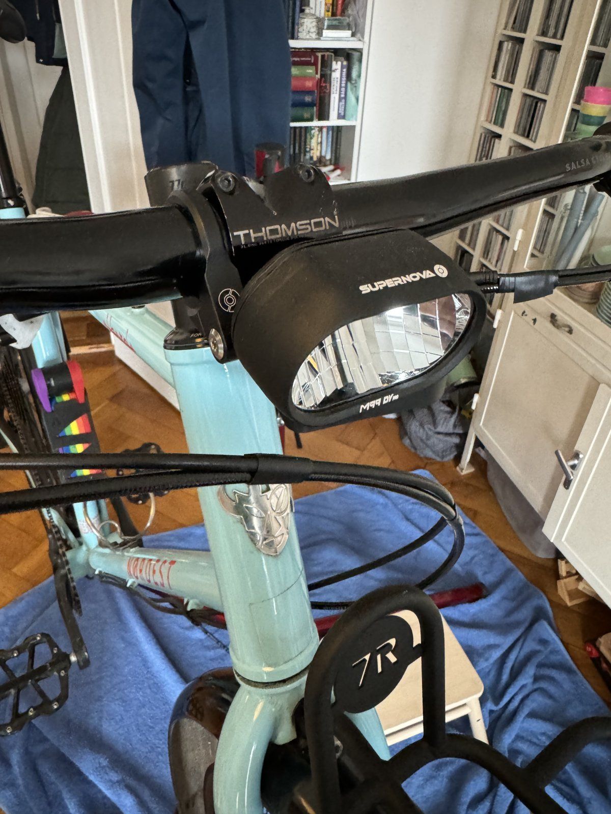

Vorderlicht: Supernova m99 Dy Pro

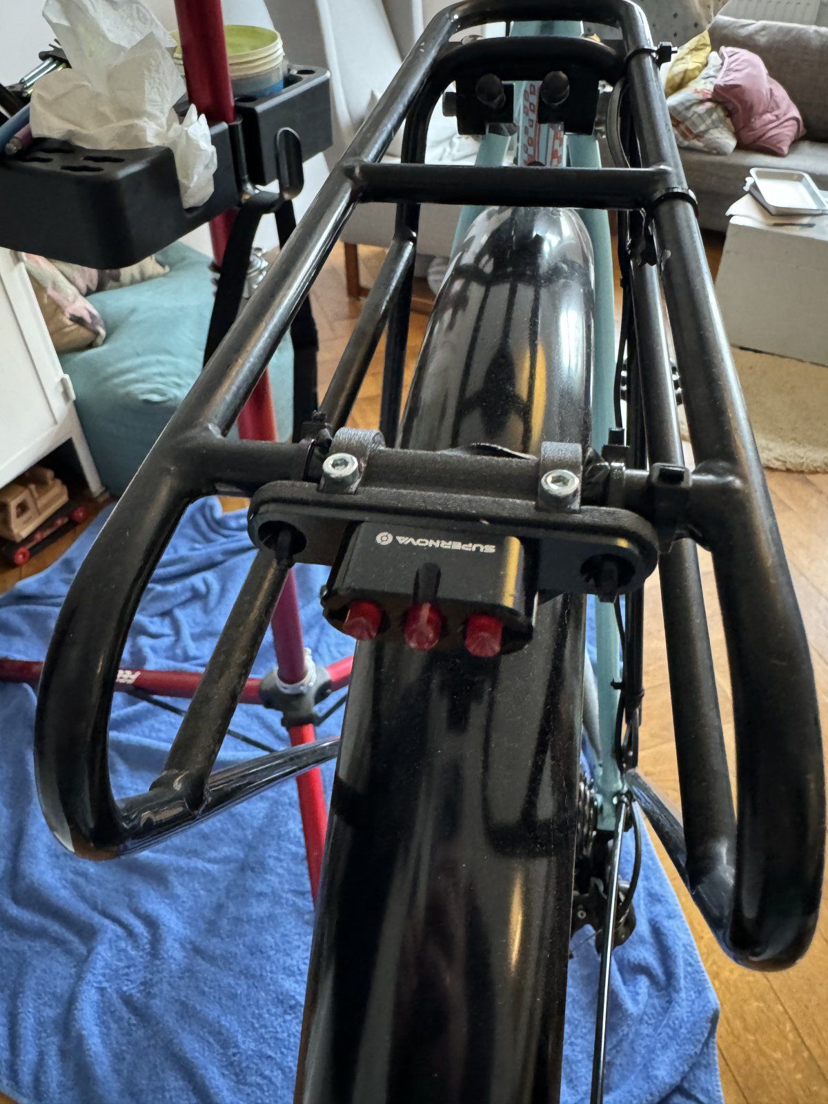

Rücklicht: Supernova E3 Tail Light 6V-Version

Bei mir erzeugt der Nabendynamo bereits ohne Lastabnahme (ohne angesteckte Kabel) bei bestimmten Drehzahlen spürbare Vibrationen. Keine Ahnung, ob sich hier irgendwelche Eigenresonanzen überlagern und verstärken, es ist jedoch im Fahrbetrieb untertags ohne Lastabnahme deutlich spür- und hörbar. Die Scheibenbremse ist schleiffrei bzw. tritt die Vibration auch bei abgebautem Bremssattel auf.

Bei Lastabnahme entsteht dann eine deutliche Bremswirkung am Laufrad, das Rad stoppt nach wenigen Umdrehungen:
http://mtbn.ws/v17d9
Die Beleuchtung vorne und hinten funktioniert soweit. Über den Lichtsensor an der M99 kann ich die starke Bremswirkung auch ohne Probleme hervorrufen. Warum auch immer, hier liegt doch deutlich mehr als der vorgesehene Reibungsverlust durch den Dynamobetrieb vor, oder? Von Seiten des Laufradbauers kam die Rückmeldung, dass er hier einen Defekt an der SON-Nabe vermutet. SON selbst lässt sich bei der Kommunikation leider sehr viel Zeit, eine konkrete Rückmeldung steht immer noch aus.
Hat jemand von euch eine Ahnung, was der Fehler sein kann? Ich mag auf keinen Fall ausschließen, dass das Problem wie so oft am anderen Ende des Wegzeuges liegt.

Danke dir! Mein SON NaDy ist mit 12mm-Achse. Eine gewisse Vibration wären eigentlich auch ok, lässt sich konstruktionsbedingt wahrscheinlich gar nicht vermeiden. Mir geht es vor allem um die hohe Bremswirkung/Reibung bei Lastabnahme. Ist der Wirkungsgrad bei meinem Setup so extrem, dass das Laufrad nach wenigen Umdrehungen komplett abgeremst wird?

Danke dir fürs nachschauen und die Info! Front- und Rücklicht funktionieren soweit, bei niedriger Drehzahl flackert der Frontscheinwerfer erstmal, aber das sollte ja normal sein. Als Rücklicht ist das Supernova E3 Tail Light 2 in der 6Volt-Ausführung verbaut, angeschlossen über die auch von Supernova angebotenen üblichen Verbinder an das Rücklichtkabel der M99. Kabellänge ist allerdings ziemlich lang, da über das Unterrohr bis ums Tretlager geführt.

Das Laufrad ging direkt zu SON, wurde dort geprüft und für absolut ok befunden. Nach einem wirklich angenehmen Telefonat zu später Stunde mit einem der langjährigsten Mitarbeiter dort ging das Laufrad also wieder auf den Postweg retour.
Somit alles zurück auf Start, nicht schlauer als am Anfang. Nächster Schritt, Austausch der Supernova M99 gegen die deutlich kleinere Schwester E3 Pure 3, das Rücklicht bleibt gleich. Und schwupps, keine starke Bremswirkung mehr bei Lastabnahme, alles läuft plötzlich reibungsarm wie erhofft. Das leichte Vibrieren bei niedrigen Geschwindigkeiten ist immer noch da, aber dafür gibts ja eine einfache Lösung.
Bei zu viel Freizeit muss ich mir M99 nochmals in Ruhe ansehen, neu verflachsteckhülsen und an den SON hängen. Wenn das Problem dann nicht weg ist, geht die wohl zur Überprüfung.
