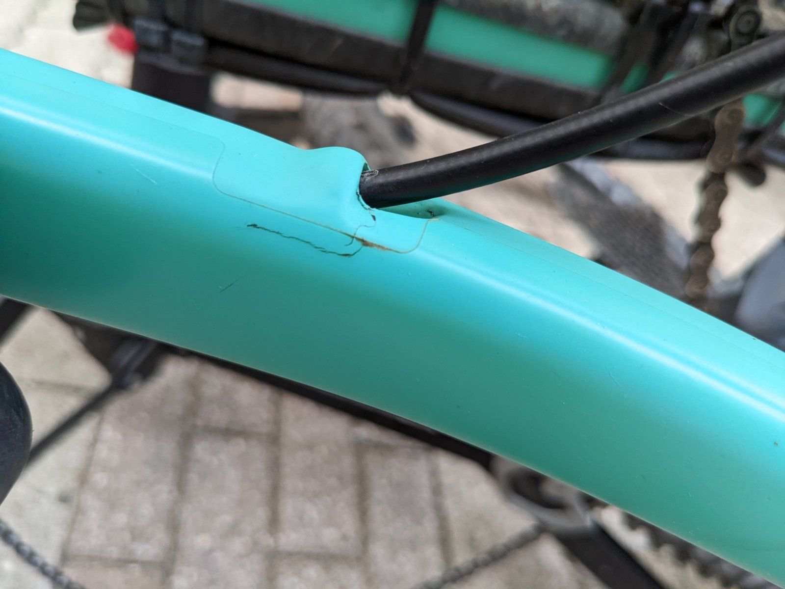

Hat jemand Mal ein Bild von so einem Schaden? Bei mir ist auch ein Riss im Lack sichtbar, hat sich aber im letzten halben Jahr nicht verändert deswegen hab ich es bisher ignoriert. Aber eventuell würde sich ja über den Winter ein Tausch anbieten...
So ähnlich sah es bei mir auch aus, habe es im April diesen Jahres auf Garantie wechseln lassen.
Sah bei mir ähnlich aus (MJ2020). Wurde problemlos und echt flott von Propain getauscht vor ein paar Monaten.

So hier einmal ein Bild von meinem Defekt am Hinterbau (der nicht als Garantiefall ersetzt wird, da wohl eigenes Verschulden) - ebenfalls Modelljahr 2020, im Mai geliefert worden.

Ich habe heute einen neuen Hinterbau auf Garantie bekommen. Es gab da auch keinerlei Diskussion, ich habe Fotos hingeschickt und danach nur den Hinterbau zur Inspektion und direkt eine Mail bekommen, dass er getauscht wird.
