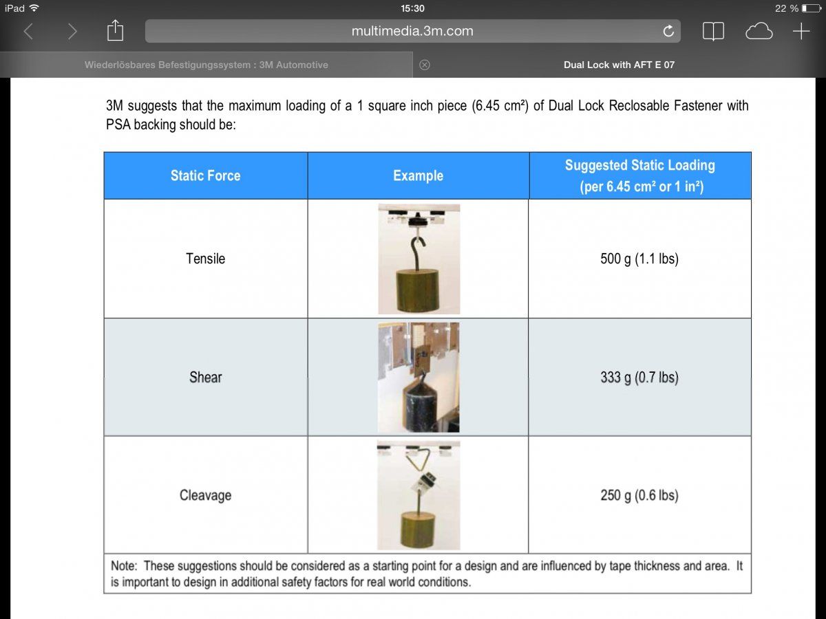

Man könnte die Armytek/Zebralight per Dual Lock am Vorbau befestigen. Dürfte mit dem Gegenstück auch ins Kopfband passen.
"Der flexible Druckverschluss 3M Dual Lock besteht aus kleinen Pilzköpfchen, welche durch zusammendrücken eine stabile, jedoch bis zu 1000-mal wiederlösbare Verbindung eingehen. Zusammen mit hochleistungsfähigen Klebstoffen bilden sie eine sichere und kraftvolle Verbindung auf allen glatten Oberflächen."

duallock funktioniert nur auf fast ebenen Flächen
Die beiden zu verklettenden Flächen müssen nur ineinander passen, bei stärkeren Wölbungen kann man auch bei der konkaven Fläche 3M Duallock mit weniger Pilzköpfen nehmen ( gibt es mit 26 / 40 / 62 Köpfen ) bei der konvexen Fläcke halt mehr Köpfe pro cm2 nehmen. Bei abgekanteten Flächen nur die Flächen, nicht die Innen/Außenwinkel bekleben, dann geht auch das.
Habe so auf noch jedem Helmprofil die Lampenköpfe und Steuerungen oder Accus festbekommen.
Die 62 Köpfe mit den 62 Köpfen kombiniert sind nur schwer wieder lösbar, 62 mit 40 oder 26 ist eh die beste Lösung, nicht nur für profilierte Flächen.
Wenn die Flächen zueinander passen und die Klettfläche groß genug ist, laut 3M - ja.
Die Variante mit dem VHB Klebstoff hat sehr hohe Klebkraft, die 40-Kopf Variante wellenförmige Kopfanordnung - damit sehr gute Scherkrafteigenschaft. Aber wie schon erwähnt müssen die Oberflächen passen, damit auch genügend Köpfe ineinander greifen können.
