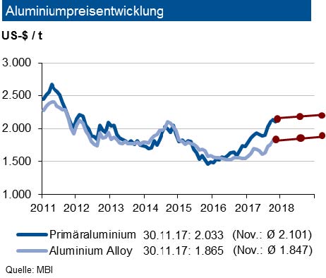

Ich hab noch etwas mehr darüber nachgedacht. Obige Rechnung macht zugunsten der Fräsmethode eine sehr wichtige Annahme: dass das Alu, welches hier recycelt wird ansonsten als primäralu hätte hergestellt werden müssen. Diese Annahme ist nur dann gültig, wenn der Bedarf an sekundäraluminium genauso groß ist wie der an primäraluminium.
Wie finde ich heraus, ob diese Bedingung erfüllt ist? Vergleichen wir mal den Preis am Weltmarkt:
Hier finde ich also ein Verhältnis von 1850/2100 was in etwa 90% monetärem Werterhalt nach Recycling entspricht. [4]
Rechne ich hier einen Straffaktor von 10% in die beim Recycling aufgewendete Energie ein, so ändert das den Faktor von 1.4 zu 1.45.
Damit bleibt meine Schlussfolgerung unverändert.
Change my mind. :)
