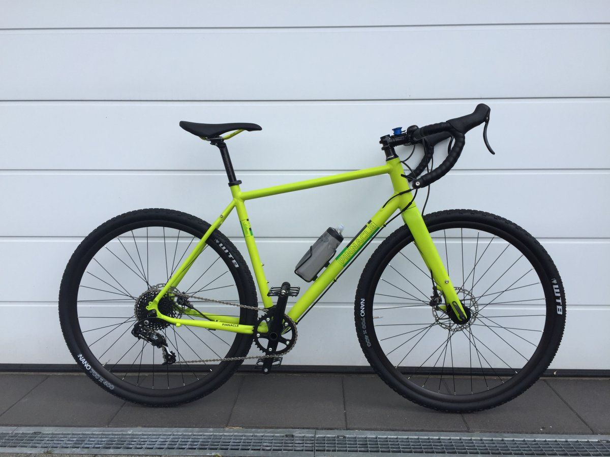

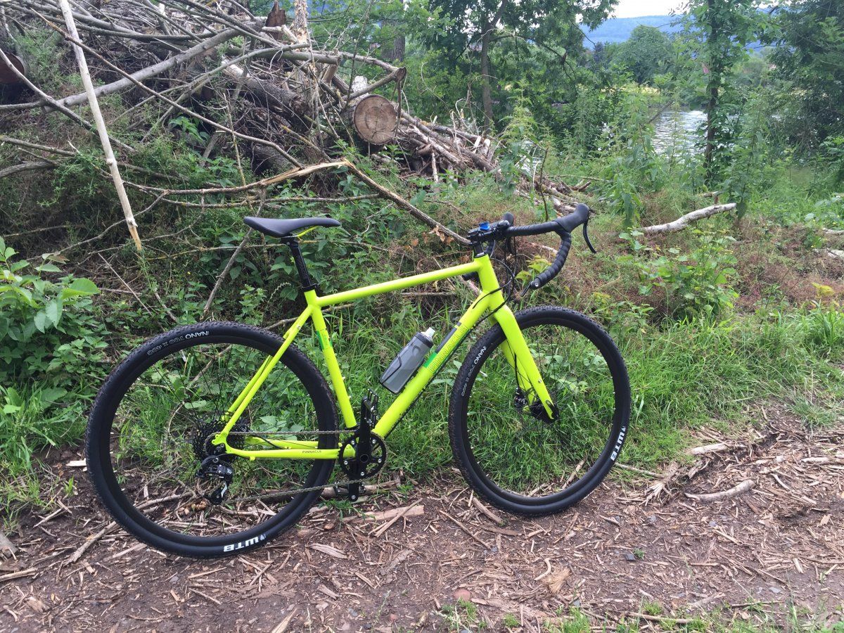

Nach entfernen der Felgen-Decals und Feineinstellung: Erste Probefahrt erledigt! Straße, Schotter, Wildnis, Matsch - alles dabei.
Die Größe L passt perfekt, fährt sich sehr komfortabel. Die Reifen fand ich nirgends deplatziert, dank Mittelsteg rollen sie auf Asphalt gut und greifen dennoch im Gelände. Die (uneingefahrenen) Bremsen sind der Hammer, sichere schnelle Stops von den Hoods aus kein Problem. Sattel und Lenker fahren sich auch bequem.
Mich begeistert die Präzision des Rades. Bremshebel, Lenkerendschalter, Gabel, Räder - alles funktioniert spielfrei und präzise. Sehr sehr gei... äh toll!
An Zubehör hab ich momentan M-Wave BMX-Pedale (nur 320 g, sehr präzise, nur 25€!), RED Flaschenhalter, Camelbak Podium Flasche und eine Quad Lock iPhone Halterung verbaut.

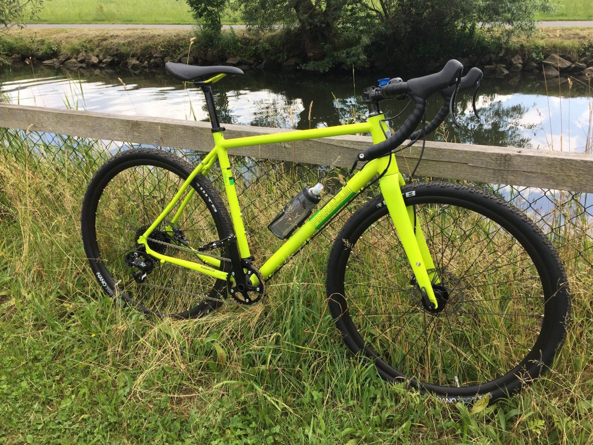

Update: Ich habe am Wochenende die nicht sonderlich griffigen M-Wave Freedom Alupedale gegen schwarze Nukeproof Electron Evo Pedale getauscht. Deren Schraub-Pins sind wesentlich länger und sorgen für extrem guten Grip zusammen mit meinen Vans Sneakern. Schienbeinkontakte könnten allerdings blutig enden ;)
Außerdem gab's noch grüne Alu-Ventilkappen als Farbtupfer :D

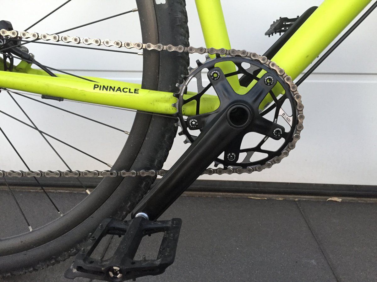

Kleines Upgrade nach dem Sommerurlaub:
Ein Bionicon B-Ring Kettenblatt mit 38 Zähnen, oval und narrow/wide. Dazu schwarze Kettenblattschrauben von Carbocage. Ich bin sehr gespannt, wie sich das bemerkbar macht. Die bisherige Kettenführung hab ich abmontiert, sollte Dank n/w und dem Type2 Schaltwerk unnötig sein.
Außerdem hab ich einen zweiten Flaschenhalter und meine 20 Jahre alte Topeak-Satteltasche montiert;-)

@ilfer schönes Radl. Du hattest dir anfangs Gedanken über den Antrieb gemacht. Wie sind deine Erfahrungen mit 1fach?
Du hast auch mal einen Ständer erwähnt, Fan davon bin wie richtig angemerkt auch nicht.
Evtl. gibt es Situationen wo ein Ständer nützlich sein kann, möglicherweise kann ich dir mit einer "Eigenbau"-Idee weiterhelfen.
Stück Schnur und ein Zelthering...
Sehr lustige Ständer-Idee! :-) Bisher habe ich mich immer gut einfach mit "Anlehnen" oder "Ablegen" beholfen... aber auch einen portablen Ständer besorgt und manchmal im Einsatz. Ein Topeak FlashStand Fat. Klappt gut!
In Sachen Antrieb bin ich mittlerweile absoluter FAN von 1fach. Speziell bei meinem Arkose Two ist die Kombination aus 1fach Kurbel, breitbandiger Kassette, kettenrasselvermeidendem SRAM-Type-2-Schaltwerk und dem präzisen Barend-Shifter SO dermaßen exakt und spielfrei, dass es einfach nur Spaß macht :-)
Das ovale narrow/wide-Kettenblatt ist dann noch ein tolles Upgrade gewesen. Nach 50 Straßenkilometer kann ich schonmal sagen: Fährt sich sehr rund und ich hatte keinerlei Knieprobleme mehr...!
