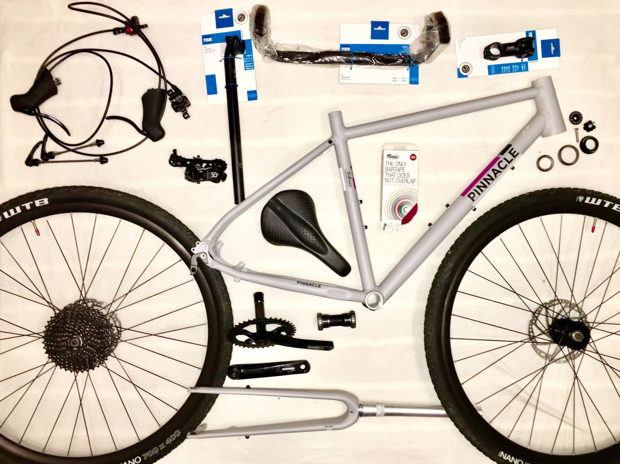

Bei der gestrigen Komponentenbestellung haben wir quasi alles retourniert :-/ Die Ritchey-Komponenten waren vom Dekor viel zu massiv, haben das ganze Rad verschandelt. Habe nun PRO LT Sachen geordert und die werden mit Aceton entlabelt. Pink Lenkerband ist gesetzt :)

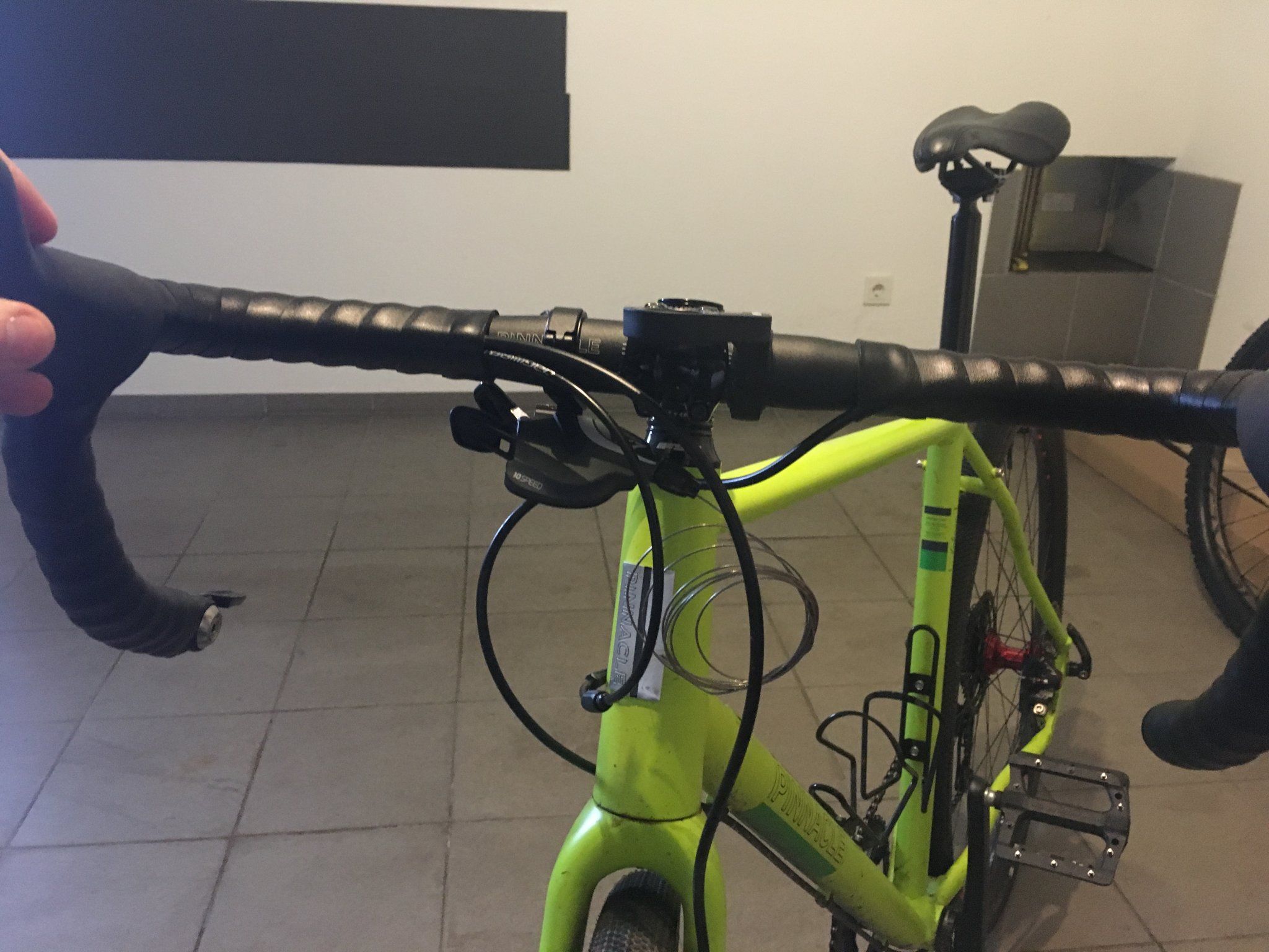

Update. Der X7 Shifter kam und rein von der Montage her klappt das mit der Schelle meiner ehemaligen Arkose-Kettenführung. Probemontage an meinem Arkose.
Ob das optisch der künftigen Besitzerin gefallen wird, muss sich noch zeigen....

STIs sind uns zu teuer und Lenkerend-Schalthebel zu unpraktisch. Also was wäre die Alternative? :)
Kannst gerne mal in meinen Bikemarkt schauen :D
Okay - im Ernst: Ich meinte eigentlich das der Schalter weiter zur Aussenseite des Lenker sollte. Beim Oberlenkerfahren werdet Ihr ja nicht so weit inner greifen. Ich hab sowas mal an nem Trainingsbügel gemacht, musste die Schelle allerdings mit Lenkerbank unterfüttern.
Habe gerade kein besseres Bild gefunden.
https://fstatic1.mtb-news.de/v3/20/2014/2014593-3l2pu3lj6hpq-20160529_103055-original.jpg
Ach sooo! Ja klar, das kommt bei Ihr dann so, dass es passt. Ich hab bei der Testmontage nur mal geschaut, ob das Ding grundsätzlich in einer schaltbaren Position da dran befestigt werden kann. :)
Werde vermutlich noch den momentanen Befestigungspunkt absägen und die Halterungsschraube auch zur Montage des Triggers nutzen, damit es etwas kompakter wird und nur eine Schraube sichtbar ist.
Deine SRAM Rival Hebel sind schön, aber nicht hydro, oder?
Wenn man den Hebel mit einer Klappschelle für 22,2mm am linken Oberlenker montiert, ihn steiler dreht und unters Lenkerband packt,
ob man von den Hoods aus gut mit dem Daumen hinkäme?
Stell ich mir irgendwie komisch vor. Und nicht zu erreichen. Hmm.

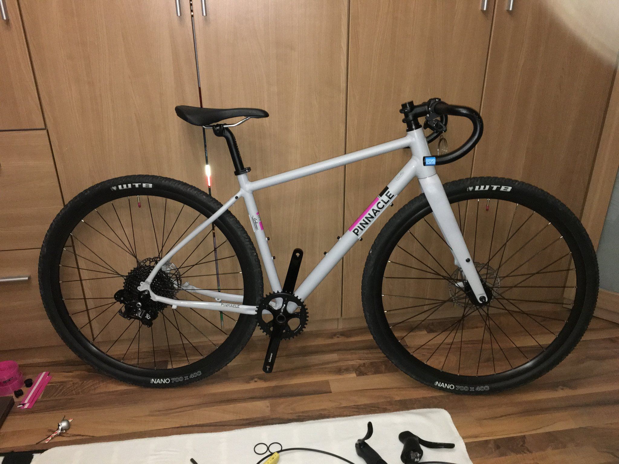

Seis drum: Es geht los! Die PRO LT Anbauteile sind VIEL dezenter als die Ritchey-Comp-Sachen. Noch dazu leichter und billiger.

Kurzer Zwischenbericht: Die künftige Fahrerin hat sich gegen dieses X7-Trigger-Gebastel entschieden und will es doch mal mit einem SRAM Lenkerendschalthebel probieren, wie bei meinem Arkose Two verbaut. Der ist bestellt und sollte im Lauf der Woche ankommen. Neue Kette haben wir auch noch gebraucht, weil die vorhandene zu kurz war. UND: Die Hylex Bremsen sind montiert. Nach hinten innen verlegt und die Leitungen gekürzt. Hübsch!
Die TRP Hylex macht sich echt schön am Rad... das rot eloxierte geht mit etwas Goodwill als pink durch ;-)
Hylex auch schon entlüftet? Musste am Samstag bei meiner leicht irritiert feststellen, dass die Tektro Entlüftungsgewinde anders sind als bei Shimano/Formula/SRAM/Hayes. Ging mit ein bisschen gebastel ohne, aber war ein bisschen Sauerei...
Ja, hab ich... hatte ein TRP Bleed Kit da. Hab mir vorher extra das TRP Video bei Youtube angeschaut, aber es hat bei mir nicht funktioniert, das Öl mit der Spritze unten reinzudrücken... ich habs dann von oben nach unten gemacht. Hoffe das war nicht dumm... :-/
Hat bei mir auch überraschend viel Druck gebraucht bis es los ging, aber dann war nicht mehr Widerstand als beim Entlüften anderer Bremsen. So lange der Druckpunkt passt...
