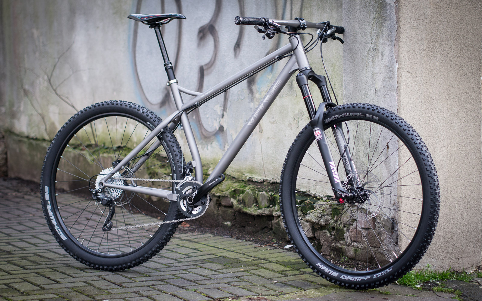

Hallo zusammen,
entschuldigt die schlechte Qualität der Bilder, es war gestern schon dunkel, ich hatte nur das Mobile dabei und dann ist das Bike auch noch so dreckig :D. Aber ich hatte ja noch ein paar Bilder versprochen... andererseits zeigt das, dass ich mittem im testen stecke und jede freie Minute nutze, um was Neues auszuprobieren (...und für das Marketing ist ohnehin Sören von Apace zuständig :cool:).
Seit Mittwoch habe ich die Reverb Stütze am XL Pingar und nach dem Nightride am Mittwoch bleibt die auch ganz bestimmt dran :daumen:
Also - PROTOTYPEN Test... Leitungen werden noch richtig verlegt und gekürzt, Kettenblattschraube ersetzt und das Pingar von Zeit zu Zeit auch gesäubert.
Und wenn ich mir das recht überlege... mit dem Set-Up vielleicht doch ein Enduro :)
So, genug Text:
Der neue Bonti 29.4 ist ne Wucht und hat nichts mit dem alten mehr gemein. Bei unseren Weinbergsböden setzt sich jeder Reifen zu...
vorne noch der Ardent... kommt aber runter
Rechten Remotehebel der Reverb, auf der linken Seite unterm Lenker montiert
geile Bremse die Zee, bleibt auch drauf!
ich mach's auch wieder sauber..
"Take your time after a nice ride, honey" Bike and Beer:bier:
... in diesem Sinne
Cheers Xiron
PS Lenker und Vorbau sind noch nicht final.
Hallo zusammen,
'Klassentreffen" (3 von 4 Pingars) in der Pfalz, vielleicht schaffen wir es mit München mal gemeinsam. Auf jeden Fall sind die drei wieder beim Gäsbock und bei SIS :-)
nach fast 1 1/2 Jahren Prototypen testen ist der BB-drop immer noch nicht zu gering, auch in diesem Terrain nicht.
Liebe Grüße Xiron 'Pingar father'

Hi,
ich wärme diesen Thread mal wieder auf, weil mir die Suche via Google zum VPace L1LT nicht wirklich etwas neues ausgespuckt hat.
Die Eckdaten des Rahmens klingen für mich persönlich sehr interessant und im Detail empfinde ich einige Punkte noch besser bzw. eleganter gelöst als beispielsweise beim 2Soulcycles Quarterhouse, mit dem ich nach wie vor auch noch im Bereich 29er Longtravel Hardtail liebäugel. Z.B. das klassische BSA-Tretlager statt PressFit und die einteilige Gestaltung des Sitzrohrs mit einer Biegung statt der offenen Ausführung mit zwei Rohren.
Haben die Rahmen mittlerweile ein paar weitere, neue Eigentümer und Fahrer gefunden? Leider ist es diesbezüglich in den Foren etwas still geworden.
Hallo Markus,
es freut mich sehr, dass immer noch Interesse an meinem Pingar Projekt besteht, vor allem weil mein 'Konzept' etwas entfernt vom Mainstream - zumindest damals vor über 2 Jahre - lief/läuft. Danach folgten Kona Honza, Singulars Buzzard... letzteren kann ich sehr empfehlen!!!
Zu deiner Frage, ja es gibt vier Pingar Bikes als Prototypen, auch in unterschiedlichen Größen, die wirklich gut laufen und auch hart ran genommen wurden/werden. Hergestellt wurden die Rahmen in China - und die können auch Titan schweißen. Die Abwicklung für die Herstellung der Prototypen hat VPace damals APace übernommen, die sich auch das Konzept zu eigen gemacht haben und nun den Rahmen unter dem Namen L1LT verkaufen. Die Bezeichnung vermittelt nicht gerade die Emotion die man auf einem schönen Trail verspürt...
Ich bin im 1:1 Vergleich mal ein Quaterhourse gefahren, ist leider wie das Honza ein Eisenhaufen (Entschuldigung!) Die sind wirklich sehr schwer, dafür sicherlich noch stabiler und steifer. Das Pingar ist ein 'Tick' mehr Trailbike, die anderen beiden eher mehr 'abwärts orientiert'.
Das Pingar ist mein 'geistiges Gut' und das ist auch kein Geheimnis - die Geodaten hatte ich mal gepostet und Rahmen dieser Art gibt es mittlerweile öfters. Ich kann mir vorstellen, dass du den Rahmen auch Customized bei Waltly bestellen kannst. Noch einfacher und günstiger dafür etwas schwerer das Singulars Buzzard. Auch Cool... ein Surly Krampus mit entsprechender Federgabel :)
Gruß Xiron
Hi @Xiron,
danke Dir für Deine Rückmeldung. Mir persönlich war die Trennung von "Pingar", "Apace" und "VPace" nicht so recht klar - d.h. im Endeffekt, dass man den Rahmen in der Endversion praktisch auch noch über VPace beziehen könnte?
Die anderen von Dir aufgeführten Empfehlungen bzw. Nennungen habe ich auch schon einmal gedanklich durchgespielt, leider gibt es aber an jedem Modell eine mehr oder weniger schwerwiegende Eigenschaft, die mich vom Kauf abhält. Das Singular Buzzard fällt mir von der Geometrie her in Sachen Oberrohrlänge/Reach viel zu kurz aus, am Kona Honzo fehlt mir genau wie am Nicolai Argon TB die Umwerferoption für eine 2-fach-Kurbel, am Surly mag ich die horizontalen Ausfallenden nicht - vom teilweise recht hohen Rahmengewicht mal ganz abgesehen. Gerade deshalb ist der "T1LT" auf dem Papier mit seinem moderaten Gesamtgewicht und den Detaillösungen ja auch so interessant. Trotzdem hätten mich Praxiserfahrungen zu diesem Rahmen schon interessiert, denn auch die für einen Titanrahmen recht moderaten 1.299 Euro stellen absolut gesehen ja trotzdem einen Haufen Geld dar.

So als Guckvergleich, mein QH Ti mit 1,87kg.
Rein optisch hat das Pingar die organischere Form.
Mir pers. hat der harte Knick bei 2SC noch nie gefallen, ist aber Geschmacksache. Ich denke auch, dass der QH Ti etwas mehr als der T1LT kostet. Die 1299 Euronen finde ich schon fast ne Kampfansage und optisch gefällt er mir auch besser. Auch wenn er ein paar Details hat, die mir beim QH besser gefallen.

Ich bin ein weiterer Besitzer eines L1LT. Bin Bikeguide und damit selbst auf recht anspruchsvollen Touren in den Alpen unterwegs. (bis S3) Bergab ist es für ein Hardtail einfach nur lässig zu fahren, steckt dank den grossen Rädern doch erstaunlich viel weg. Vom Handling her würde ich sagen ist es eine Kombi aus lebendig und laufruhig, jeh nach Geschwindigkeit. Dank dem geringen Gewicht lässt es sich auch gerne mal ein paar hundert Höhenmeter im Gebirge auf den Schultern hochtragen. :D Rahmen ist sauber verarbeitet und dank unkomplizierte BSA Tretlager lässt sich das irgendwann kaputte Lager schnell auswechseln. :daumen:
Fahre es mit 1x11, 140mm Pike, Syntace Teilchen und 150mm Kindshock Stütze
Gruss Thomas

Hi Thomas,
das klingt ja nach sehr artgerechtem Einsatz für das T1LT... :daumen:
Hast Du den Rahmen bereits direkt über die VPace bezogen? Wenn ja, wie lange war die Lieferzeit in Deinem Fall?
Wie sieht es generell mit der Verwindungssteifigkeit und Stabilität des Rahmens aus - ich frage das bewusst vor dem Hintergrund, dass ich fahrfertig und mit Trinkrucksack schon mal in die Nähe des dreistelligen Kilobereichs komme.
Ja hab ihn direkt bei Sören von VPace bezogen. Bei mir ging es nach der Bestellung genau 1 Monat. Mach dir keine Sorgen bezüglich der Verwindungssteifigkeit, bin jeh nach Ausrüstung auch mit bis zu 90kg unterwegs und da tut sich nix was dir auffallen würde. Das hochgelobte Radon Slide Carbon 2014 z.B. verwindet sich unter mir wie Gummi.
Sorry für die Wiederbelebung des Threads. Träume schon lang von einem Titan Bike, wobei ich eher zu 27,5“ tendieren würde, aber das Projekt sieht sehr vielversprechend aus. Wie gut geht das Bike denn Berg hoch voran (120mm Gabel wären angedacht)? Bei meinem Cube Ams 125 Fully muss ich zwangsläufig die Gabel absenken, sonst geht da gar nichts. Ich bin bisher nur „kleine“ Räder gefahren. Wie würdet ihr die Agilität bei dem Bike beschreiben/vergleichen?
