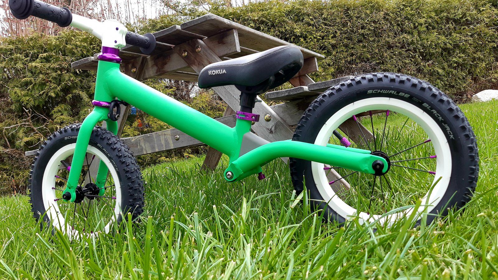

Pimp my Laufrad - Neuaufbau eines Kokua Jumper
Megageil! Allergrößten Respekt.
Bei dem Aufwand den du bisher betrieben hast, schreit das ja förmlich nach einer innenverlegten Leitung.
Danke dir :)
Die Leitung innen zu verlegen war auch eine Überlegung, allerdings ist mir das mit der Montage der Bremse zu aufwendig. Die Leitung ist eh schon nicht mehr ganz so lang.

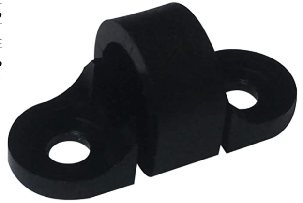

Super geworden. Ich habe für mein Projekt nietbare Kabelhalter aus Fernost bestellt. Wäre vielleicht noch das i-Tüpfelchen. :)

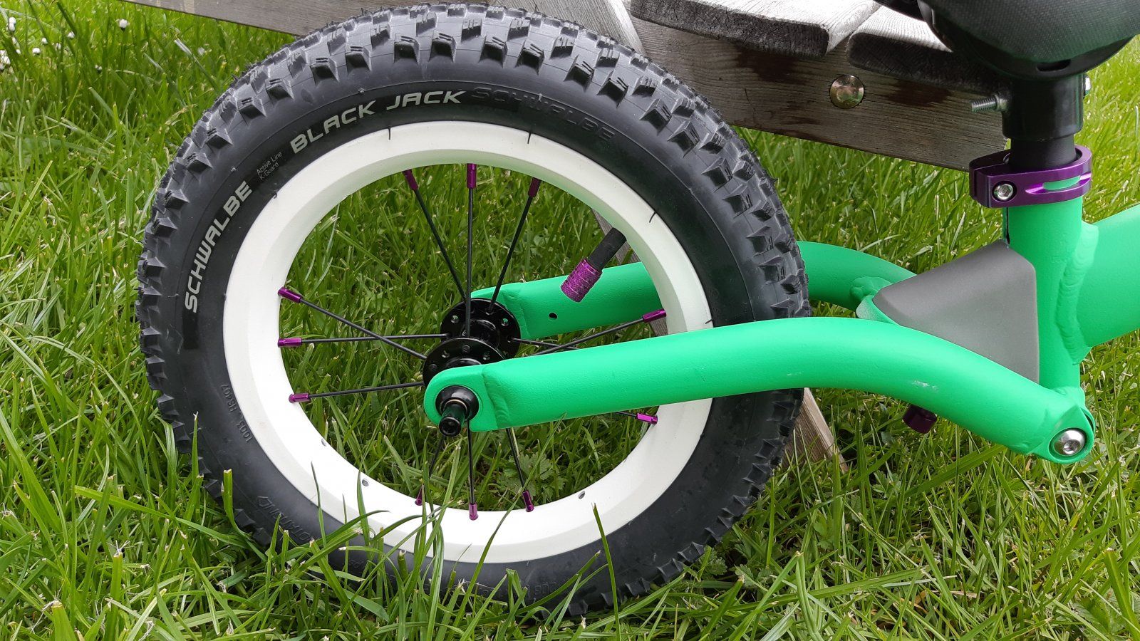

Meine beiden hatten ihre Füße immer auf den "Kettenstreben" kurz hinter dem Gelenk stehen. Eventuell wäre eine geänderte Kabelführung noch eine Sache. Oder eben Fußrasten im Gelenk.
So ein Kabelhalter aus Alu wäre schön, da muss ich die fräse noch mal anschmeißen, danken für die Idee.

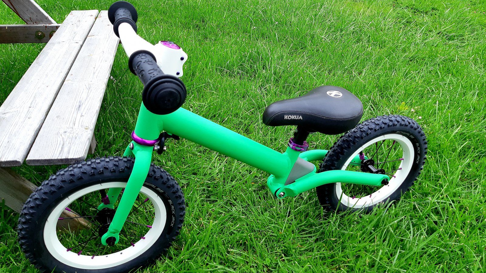

Sehr sehr geil geworden dat Dingen!
Sag mal, wo hattest du denn die Maße für die 140mm PM Halterung gefunden? Hatte da bislang nur widersprüchliche Angaben und Zeichnungen gefunden...
Ach ja, hab ich schon "Ist echt geil geworden" gesagt? Falls jemand über Kosten oder Zeitaufwand meckert, das muss so. Liebe Grüße aus der Runde 8-)
Danke danke :)
Die Maße hatte ich mir selber ausgesessen.
Bremssattel auf der Bremsscheibe in der richtigen Position fixieren. Dann das Rad in die Position gedreht wie der Sattel mal stehen los und einfach zur Schwinge runter gegessen.
Der Zeitaufwand ist schon nicht ohne aber es ist auch irgendwo mein Hobby und es macht mir Spaß sowas zu bauen.
Die Kosten waren nicht so hoch, hätte ich Naben, Steuersatz und die Anderen Teile gekauft wäre es viel teuer geworden und schwerer.
Und Ausserdem welcher Steuersatz wiegt schon unter 39Gramm 😎

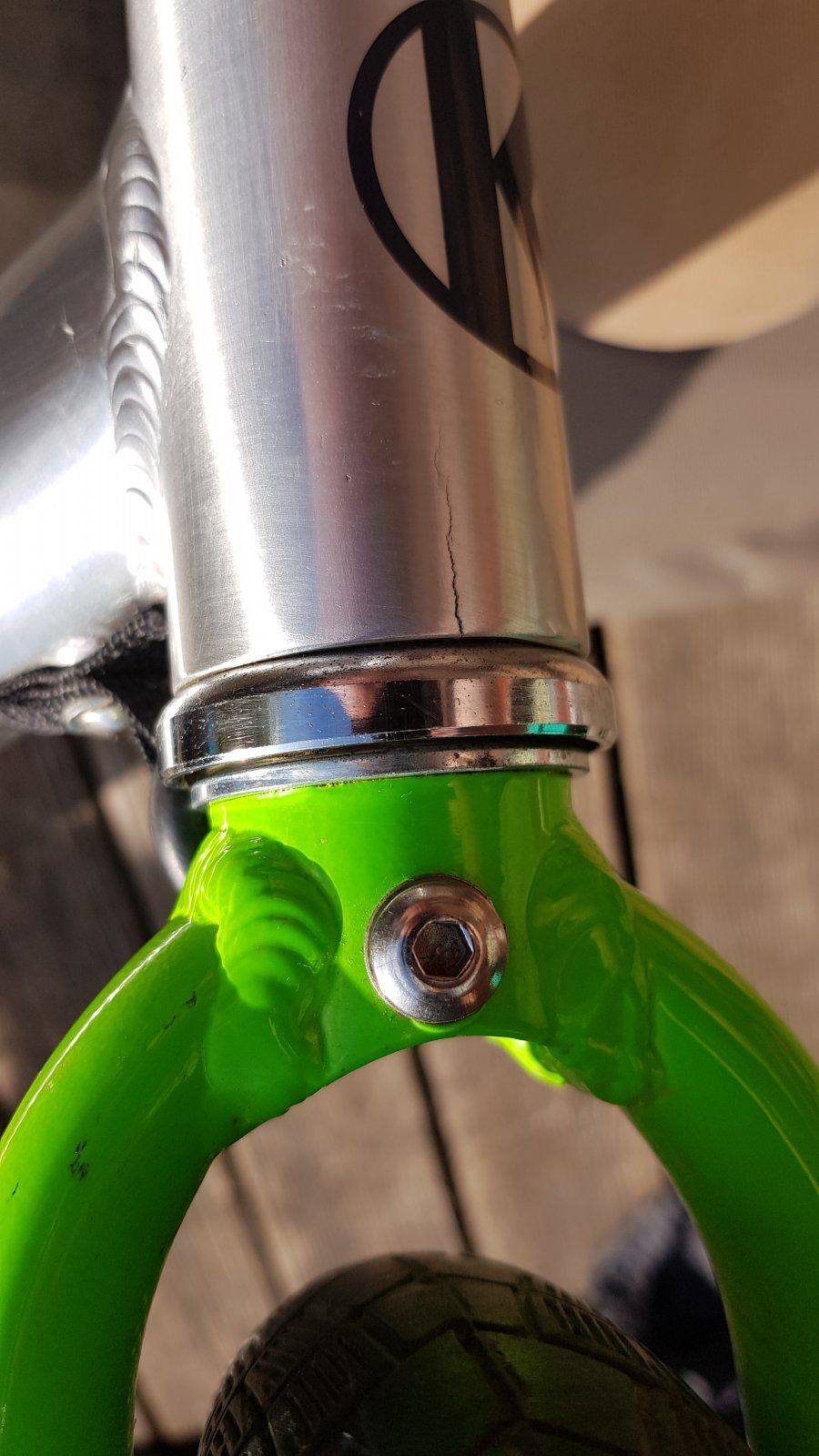

Nix gepimpt, nur leider gerissen.
Kommt sowas öfters vor? Weiß jemand ob Kokua hier kulant ist, auch außerhalb der 24M Gewährleistung?
Ich kenne sowas ja von den Alu Mountainbikes der 90ziger, aber bei einem Kinderlaufrad hätte ich das nicht gleich erwartet...
Bei mir ist die Hinterradschwinge gerissen.
Ich habe das repariert und es halt seit mehreren Jahren.
Der extreme Leichtbau am Kokua muss ja irgendwo her kommen.

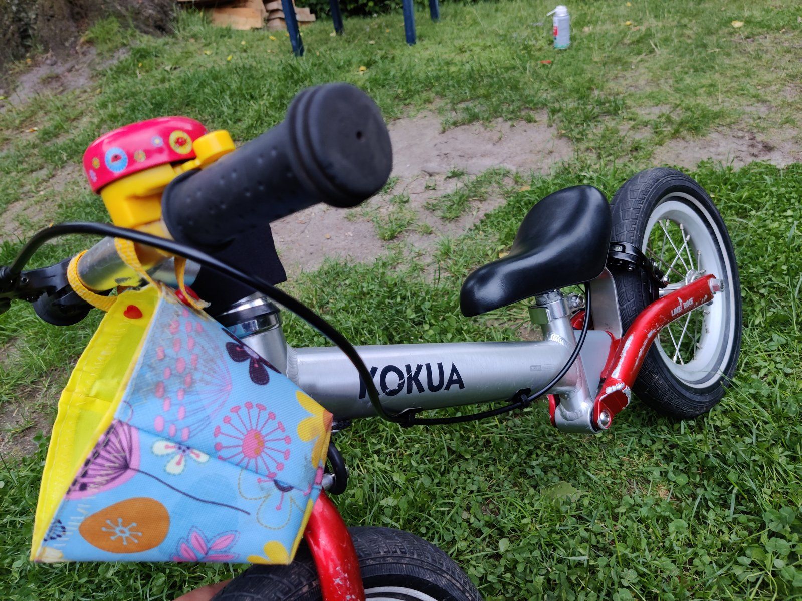

Moin Leute ich finde einfach keine passende Felgenbremse für mein Kokua...
Hab mir echt Mühe gegeben mega viel aus dem Bericht raus zu lesen. Aber keine Chance....
Bin auch in HH schon alle Shops abgeklappert und es gibt einfach nix....
