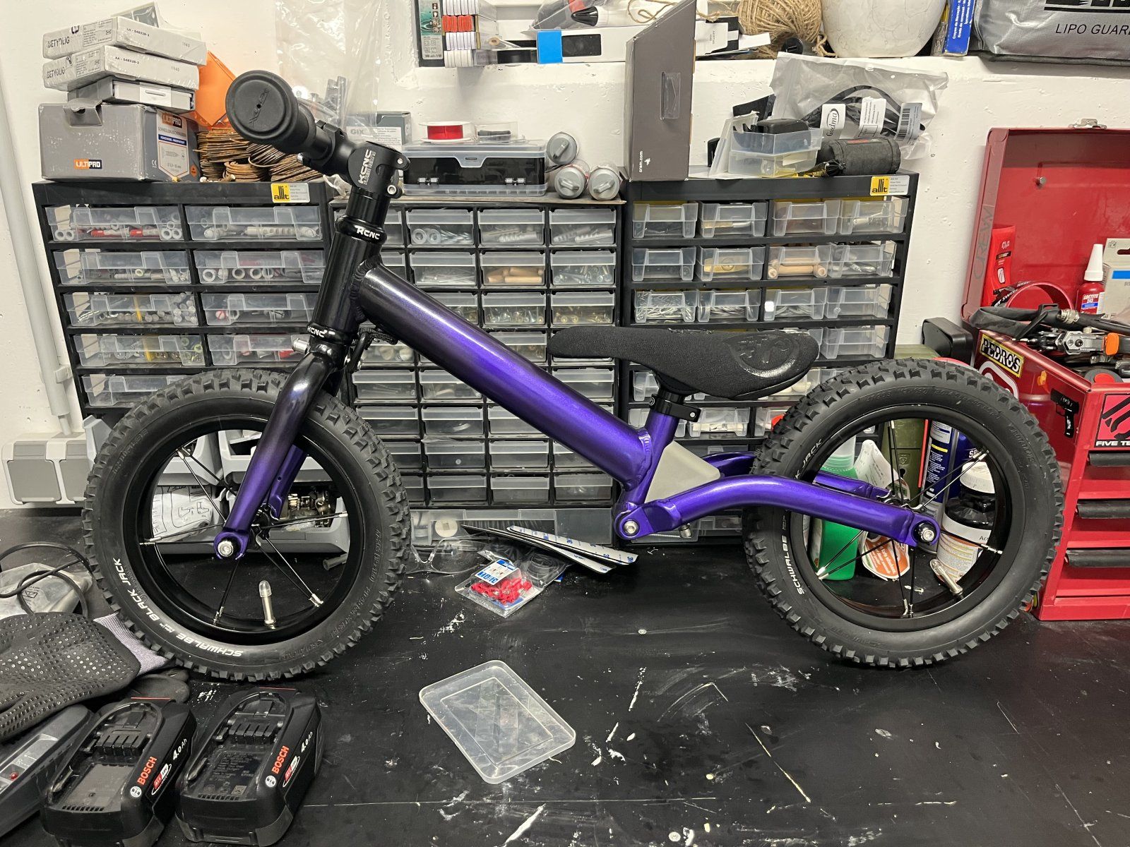

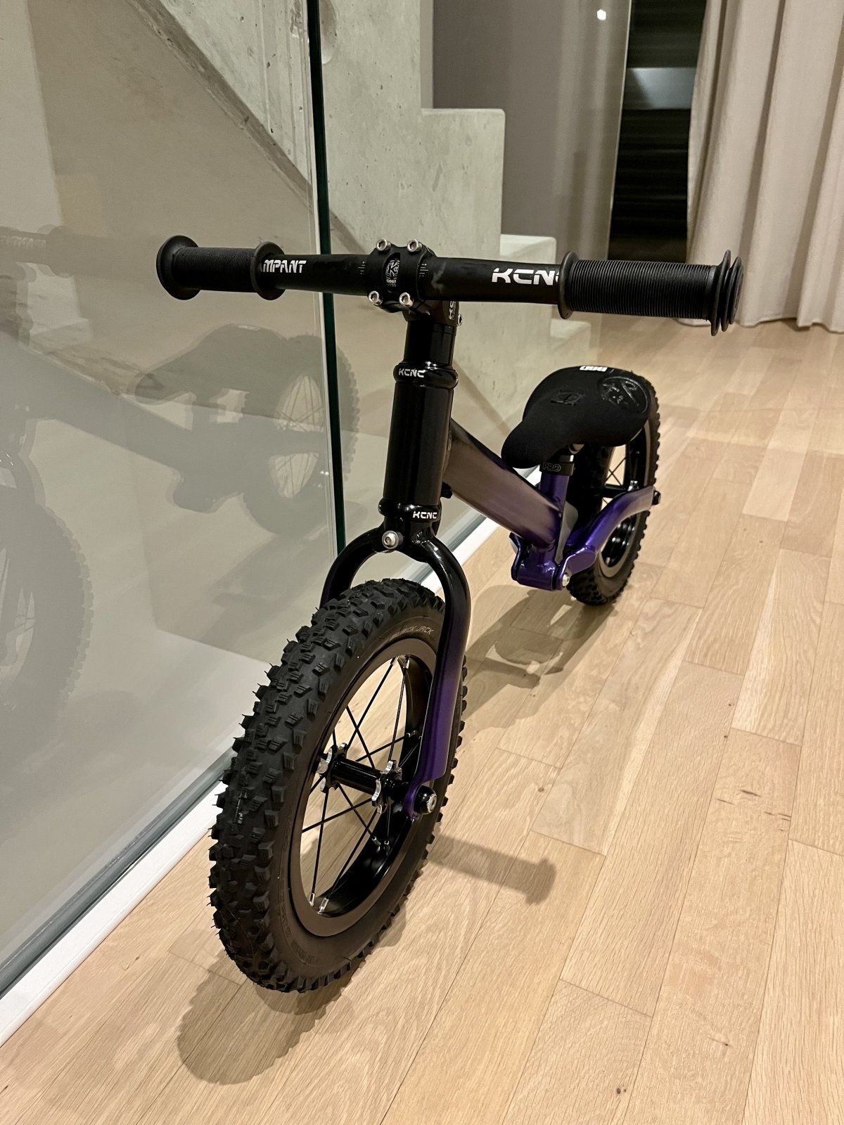

Pimp my Laufrad - Neuaufbau eines Kokua Jumper
So, die matschige Jahreszeit kann kommen :bier:
Jetzt darf die Kleine das Rad beerben.
Natürlich hat sie es auch verdient dass Papa ihr das Rad schick macht.
Der Große hatte das Teil auch nieder gemacht, das konnte ich ihr natürlich so nicht überreichen. 8-)

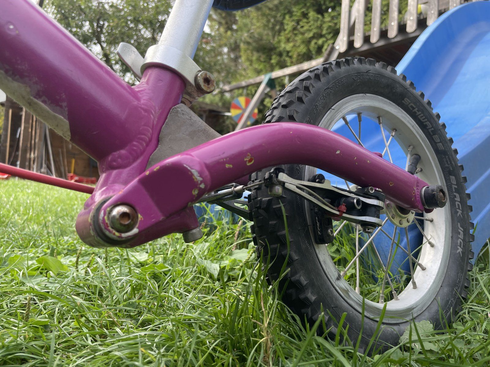

An die Leute, die den Bremsenanbau mit Blindnietmutter + Cantisockel gemacht haben:
4. Warum hat bisher keiner die V-Brake an der Unterseite der Strebe verbaut? Wäre das von der Leitungsführung nicht besser oder reicht der Platz dort nicht?
bei Montage von unten ist gerade genug platz für eine mini-v brake (wie man sie teilweise an cyclocross Rädern findet) - dazu Bilder im Anhang. Da mir das mit den Nieten zu kompliziert schien, habe ich das ganze mit einem Cantiksockel M6 und einer Hülsenmütter (Rennrad Felgenbremsen Befestigungmutter) gemacht - da wackelt nichts.

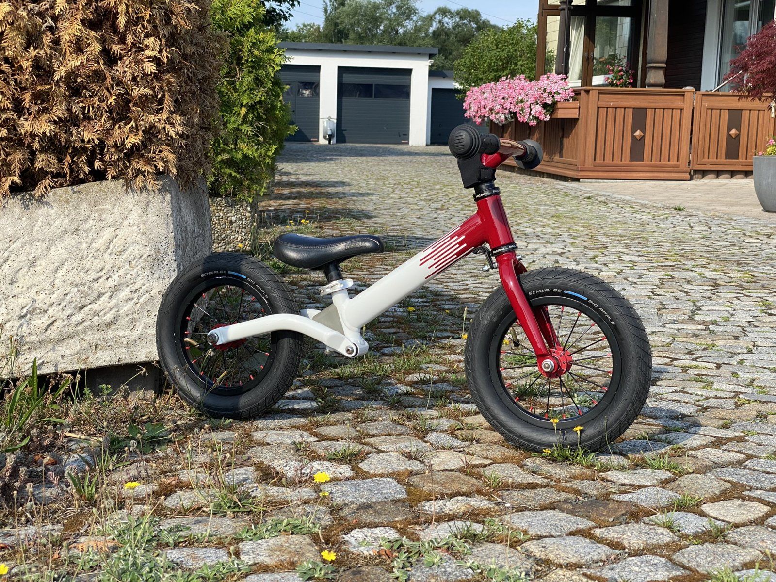

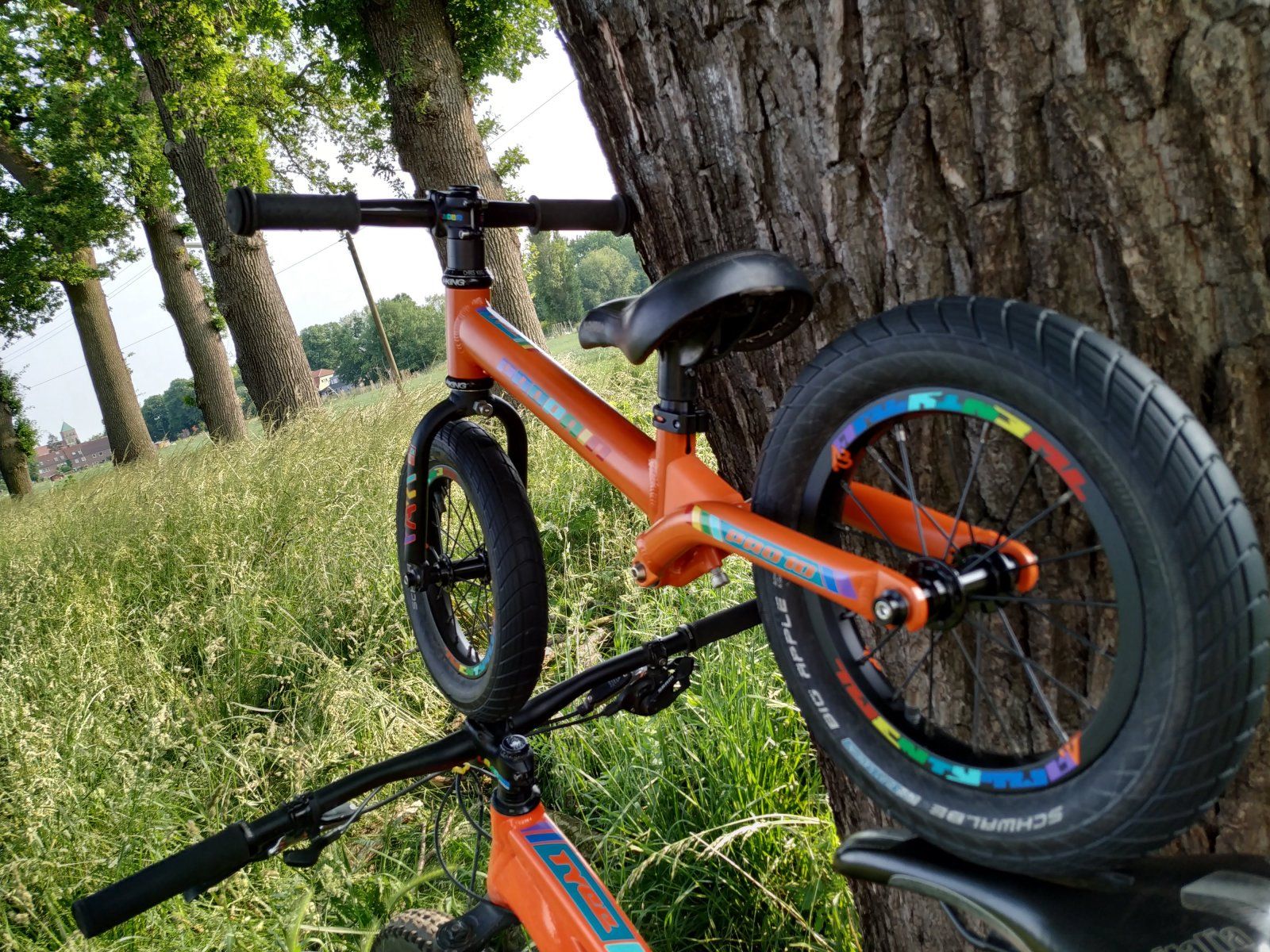

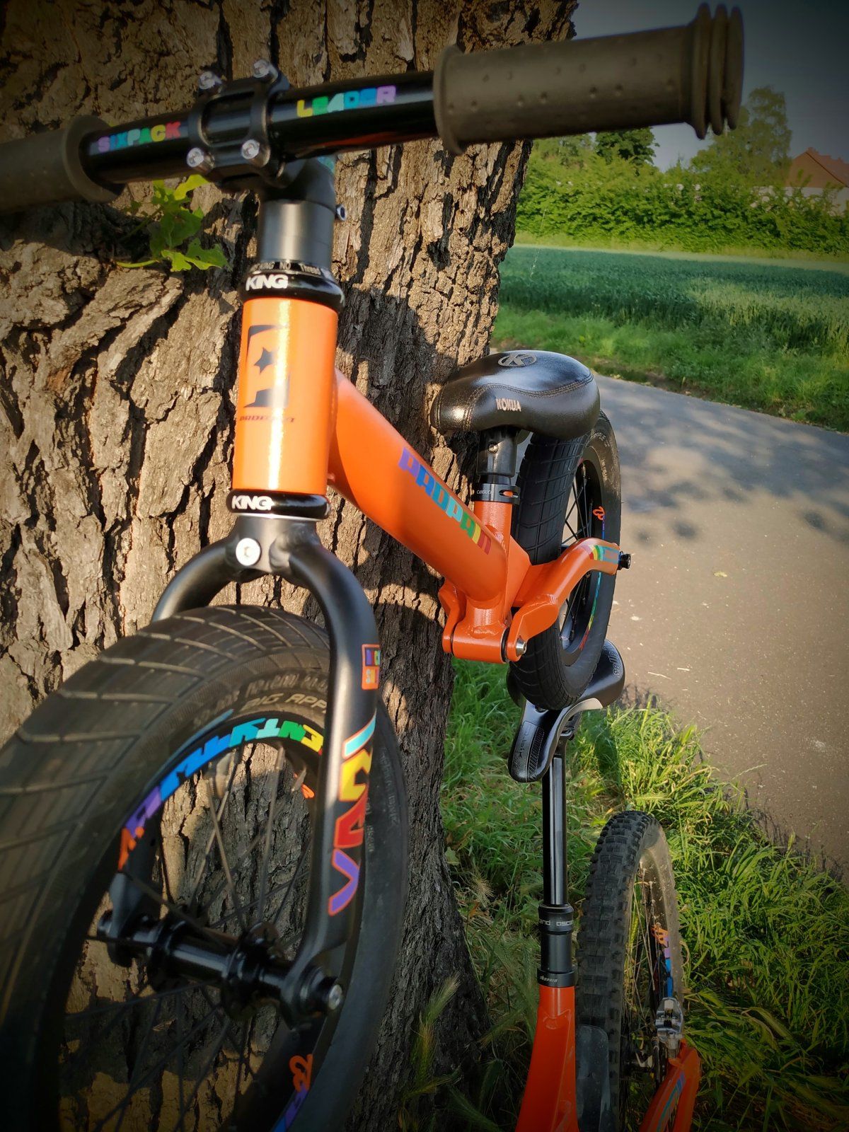

Haben jetzt auch sowas im Fuhrpark und ich habs direkt ein bisschen pimpen müssen. Das grün war nicht ladylike genug um gegen den Puky-Oldtimer der großen Schwester anstinken zu können. Also irgendwas mädchenmäßiges. Rahmen polieren (das wird im Winter nochmal feinst gemacht). Das Elastomer war ziemlich geometriefeindlich ausgelutscht, der Lenkwinkel mit Fahrerin drauf lag so bei geschätzten 50 Grad weil das Teil nachgegeben hat ohne Ende. Blackjack noch drauf als Herbst/Winterbereifung und ab geht jetzt die Luzie ;-) Gestern dann noch für den Croozer ein "quick-and-dirty"-Transportrack gebaut.
Jetzt macht das Spaß, mit der Abschleppleine müssen wir noch üben das hat heute einen schönen Crash gegeben. Aber Laub sei dank nichts passiert.

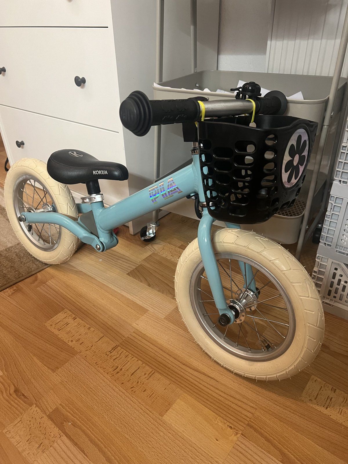

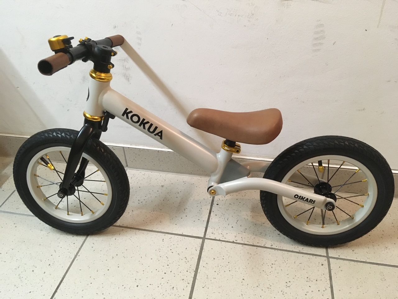

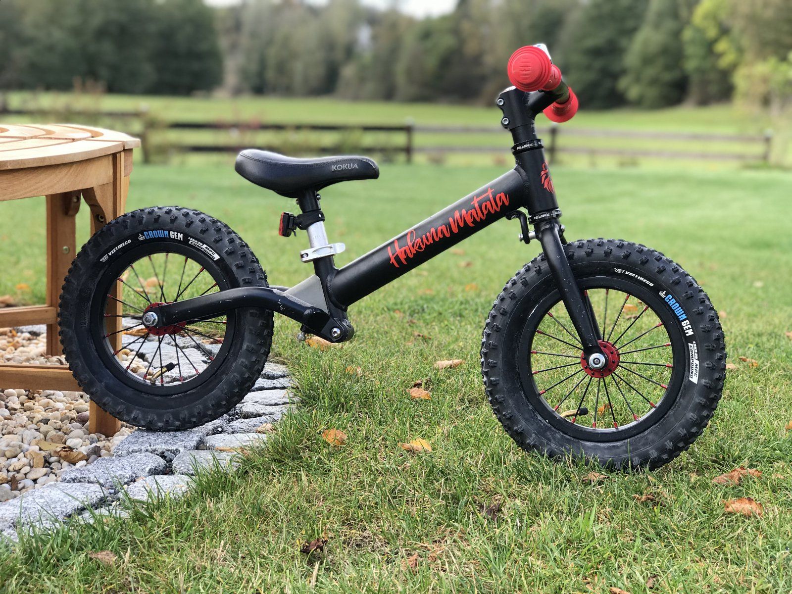

Hab völlig vergessen meinen Aufbau hier rein zu stellen. Ich hatte in meiner Coronaphase letztes Jahr wenig zu tun und mir einen Plotter gekauft 😅

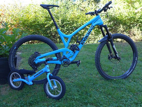

So in etwa sah unser erstes Jumper auch aus.

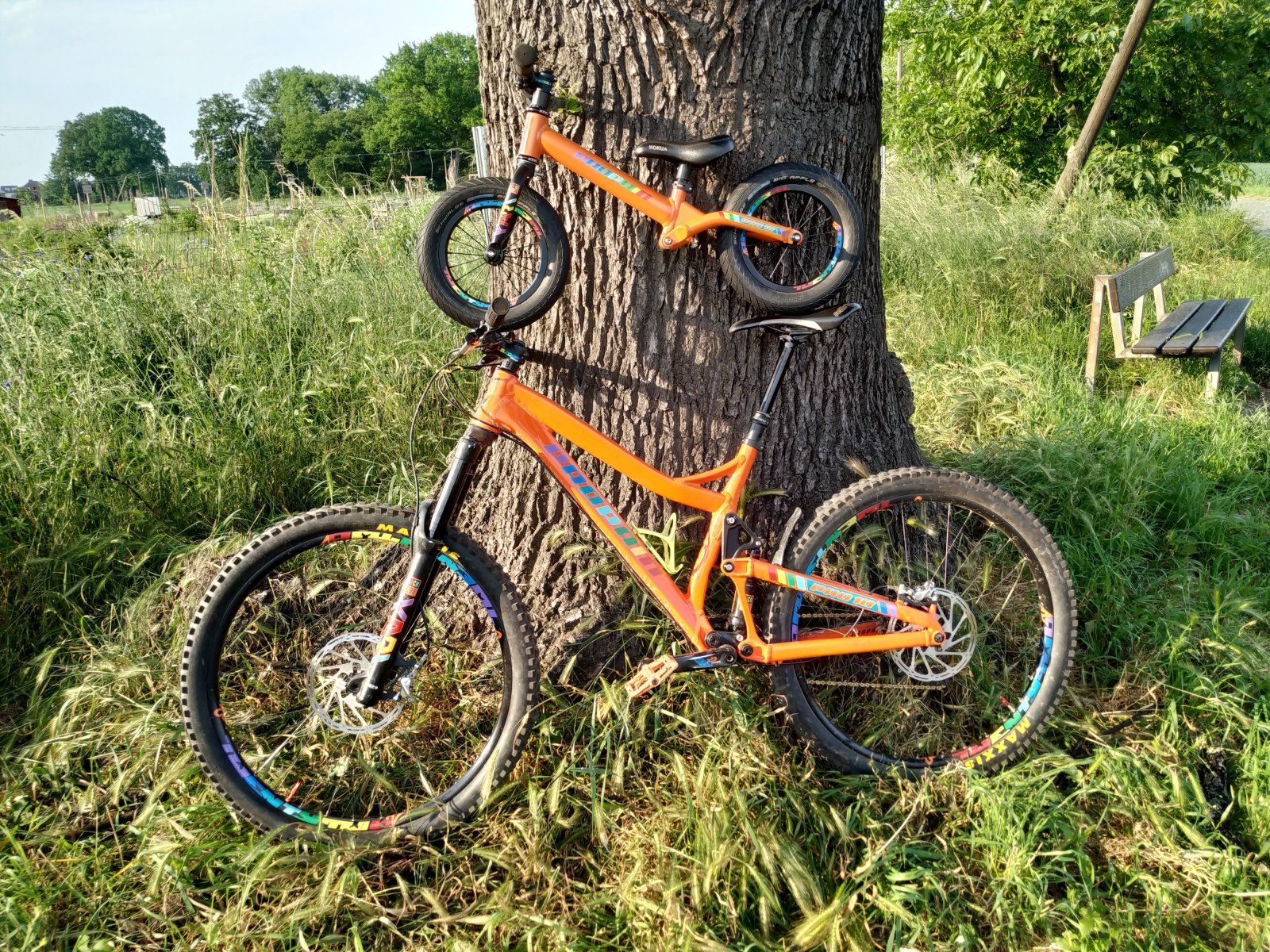

So hier auch mal unser Umbau - vielen Dank an die vielen Ideen, und vor allem dem LRS aus Asien...
Demnächst kommt noch eine Pivotal Kombi drauf - dann sollte es erstmal soweit fertig sein - bis dann mal irgendwann die groben Reifen gebraucht werden ...

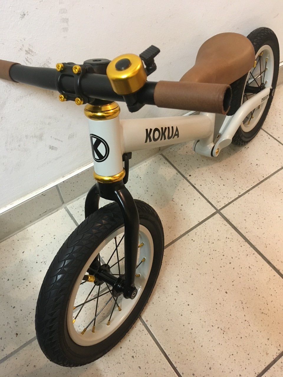

Liebe Gemeinde,
da unser Jumper nun bereits in regem Gebrauch ist, möchte ich hier kleine optische Eindrücke hinterlassen. Beachtenswert ist in meinen Augen, dass alle aus demselben "Rohling" so viele verschiedene, einzigartige Resultate vollbringen.
Mein Dank gilt allen Ideen, den anregenden Diskussionen und vor allem den grandiosen Umsetzungen.
Beste Grüße Ronny

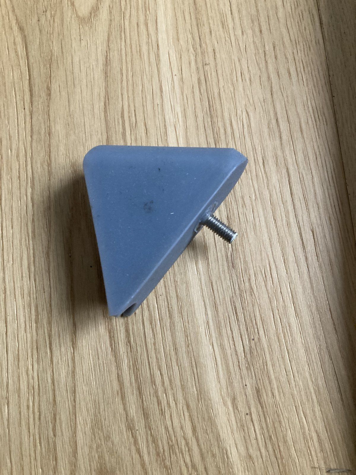

ich bin gerade dabei das Jumper für Sohnemann Nummer 2 wieder flott zu machen.
Hat vllt. noch jemand ein neues graues Elastomer, welches nicht mehr benötigt wird?

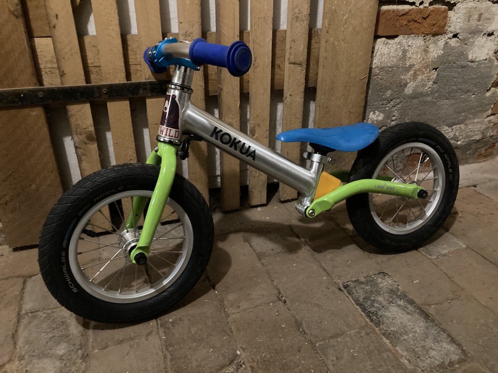

Nach 15 Jahren und 5 Kindern schaut dann leider ein Kokua so aus:
Keine Ahnung, wie das passiert ist. Hab ich nur zufällig entdeckt, als ich das Jumper von meinem Bruder und seinen entwachsenen Kindern zurück bekommen habe.
Schade, aber es hat den Kindern dennoch viel Freude bereitet.
