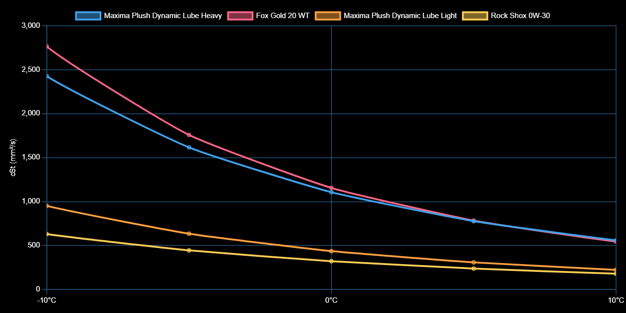

Hast du einen Vergleich zu Fox Gold WT20?

Kann sein, aber ich wollte mich da eher auf Primärquellen verlassen. Ansonsten schreibt irgendwann einfach jeder von jedem ab und keiner weiß mehr, woher die Werte eigentlich stammen.
Das mit den Additiven ist natürlich richtig, aber sowas kann man dann nur anhand tatsächlicher Tests herausfinden, wie sich das bei kälteren Temperaturen verhält.
Das RockShox 0W-30 ist/war vermutlich das Maxima Ultra 4, das ist im Datenblatt von Rockshox und in dem von Maxima selbst tatsächlich als Motoröl angegeben. Das Dynamic Lube ist ein "Suspension Fluid", wird aber halt explizit sowohl von RockShox als auch von Maxima als Ersatz für das 0W-30 angeführt.
Die ganzen neuen Anleitungen bei RockShox verwenden mittlerweile das Light und Heavy Plush Dynamic Lube.
// Edit
Ich hab das hier nochmal gegenübergestellt.
Das Heavy verhält sich (vermutlich) eher so wie Fox Gold, das Light wie das alte 0W-30.

Zwischen den beiden besteht auch ein großer Unterschied, das Dynamic Lube Light sollte man möglichst nicht in die Kartusche einfüllen. ;)

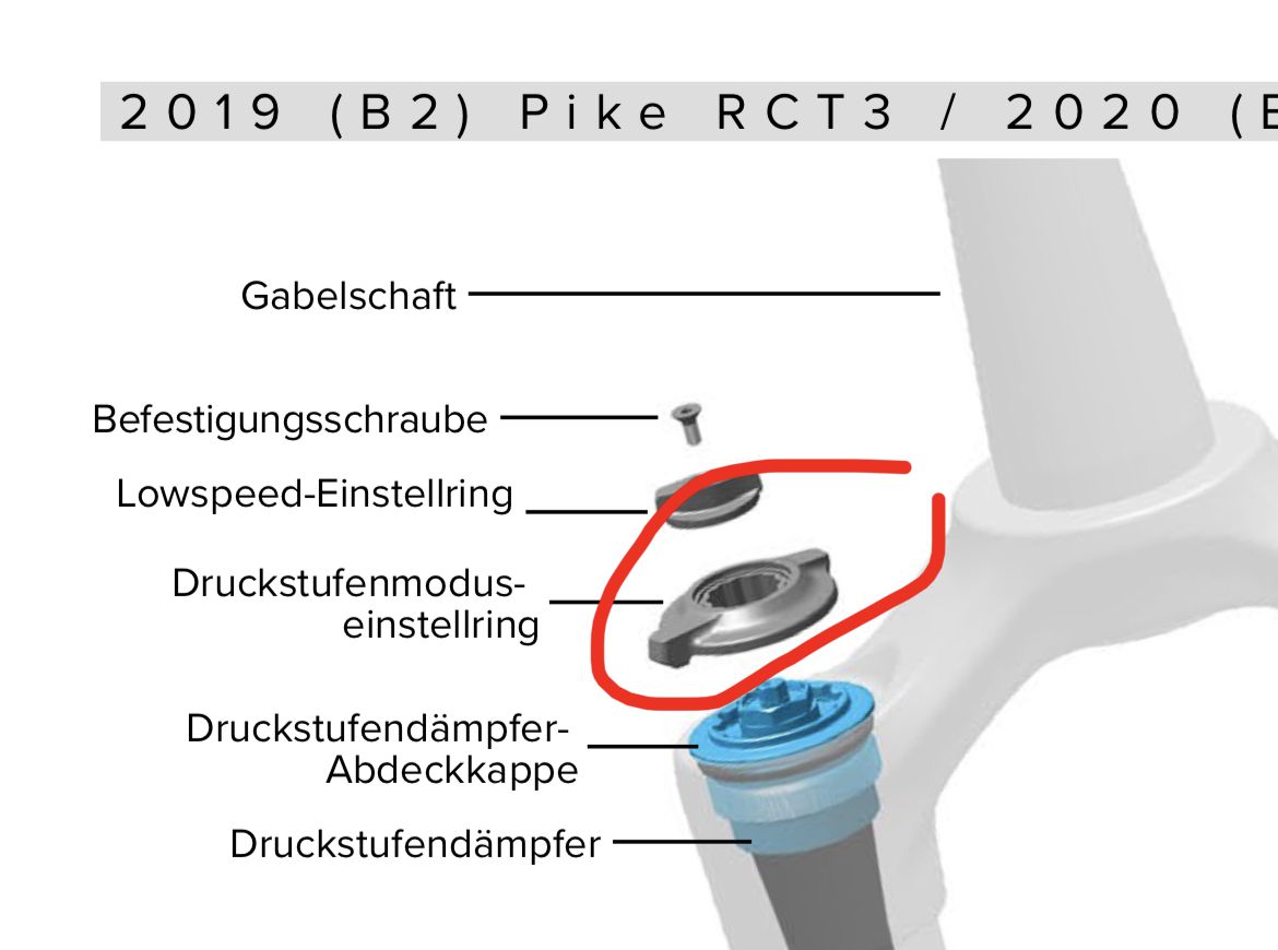

Hat zwar nicht direkt etwas mit Tuning zu tun , jedoch habe ich folgendes Problem.
Ich habe eine Revelation mit einer charger 2.1 rct3 Kartusche geupgradet. Funktioniert soweit auch einwandfrei, jedoch klappert der hsc/Mode versteller. Der Lsc versteller ist absolut fest, jedoch hat der Mode Ring etwas spiel. Ich habe bereits die beiliegende Dichtung in die Nut des Verstellers, jedoch schafft das keine Abhilfe. Hab ich da was übersehen?
Im Servicemanual ist die Dichtung garnicht hinterlegt.
