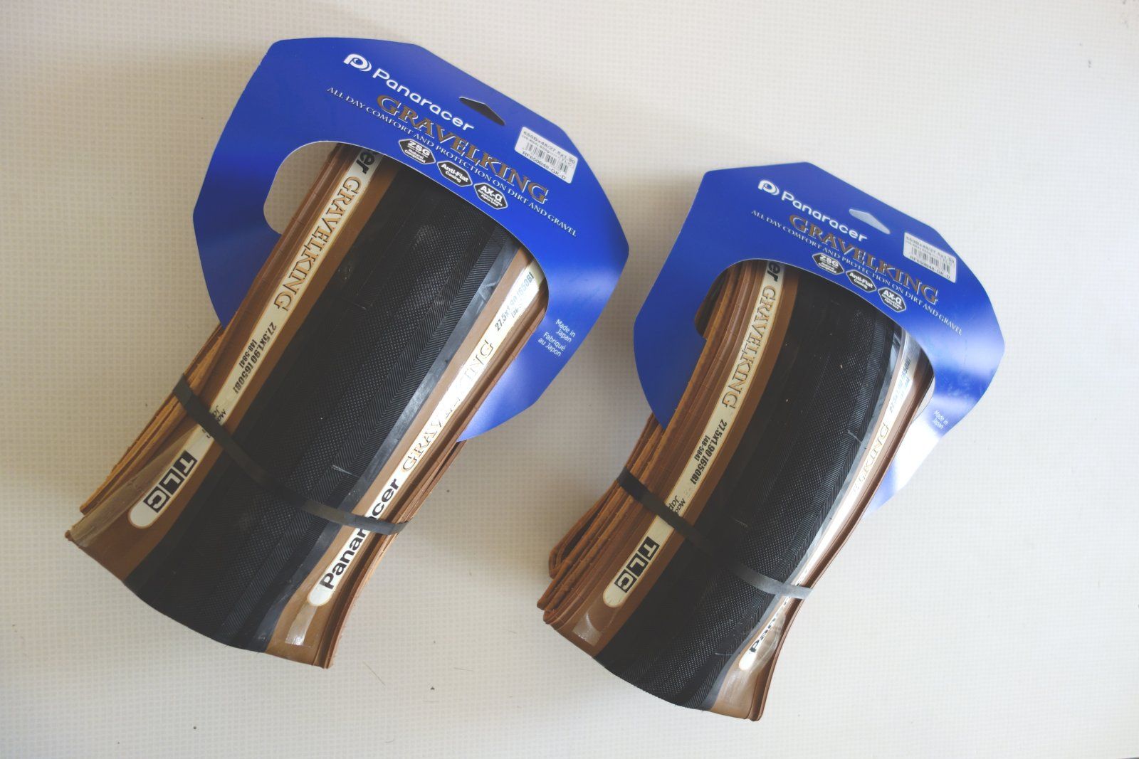

Die "Schuhe":

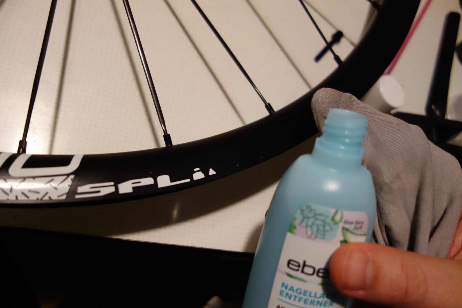

... und Aceton-Akrobatik
Am Lenker schlug der Nagellackentferner sofort an. An den Felgen ist das eine etwas langwierigere Prozedur. Naja, genau das Richtig für dunkle November-Abende ;)

Nachtrag zur Aceton-Thematik: Ein Spülschwamm/Topfreiniger mit rauher Fläche wirkt Wunder! Hatte da erst Sorge, die Felge könnte Schaden nehmen. Hat sich nicht bestätigt und das "meditative Rubbeln" wird etwas beschleunigt :daumen:

  • Topfreiniger-Schwamm + Aceton hat sich als perfekte, günstige Methode erwiesen, die Felgen zu "befreien". Dauert zwar auch etwas, aber geht gut.
