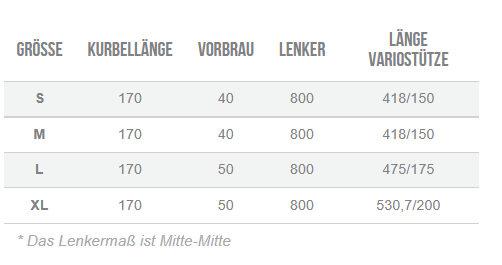

Kann mir auf die Schnelle jemand sagen welche Vorbaulänge serienmäßig verbaut ist ? Sind das tatsächlich 35mm?
Steht alles auf der Orbea HP...
ok auf die Idee hin ich natürlich nicht direkt gekommen 😂
Dann sollte ja ein 40er in Verbindung mit einem Lenker mit mehr Rise gut passen
