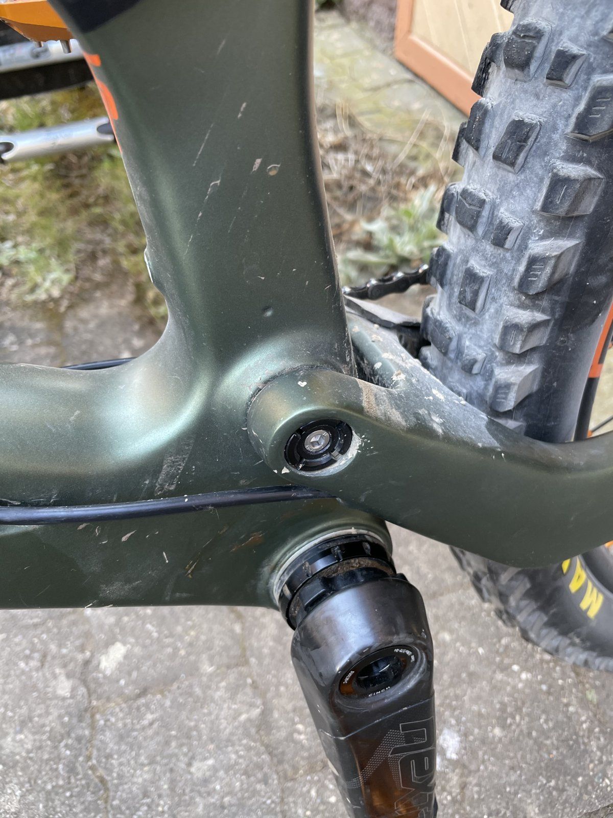

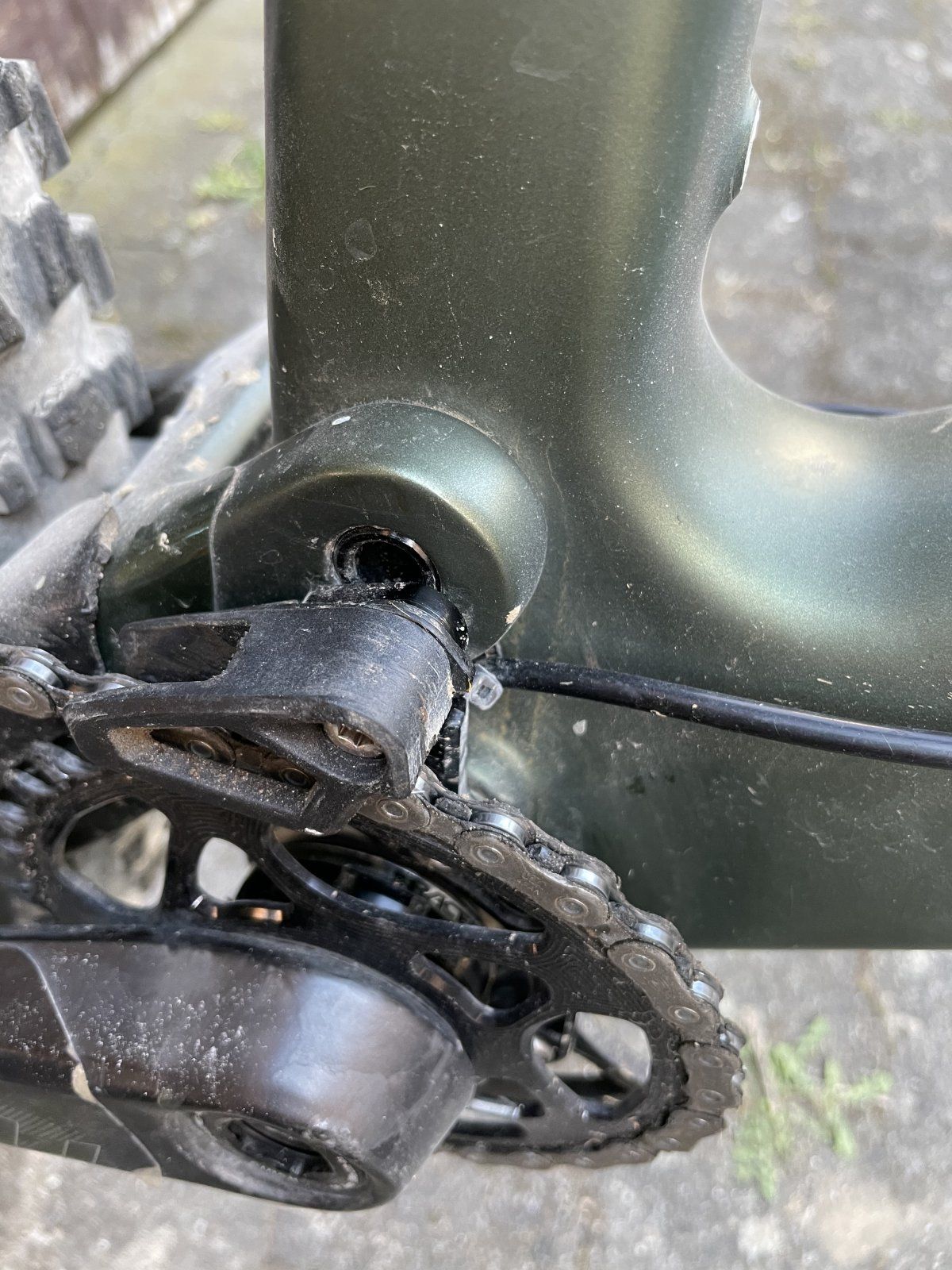

Und zwar habe ich grad beim Putzen bemerkt das mein Lager ĂŒber dem Tretlager etwas spiel hat (Antriebsseite).
Hatte das schon mal jemand von euch ?
Wie bekomme ich diese Achse am besten ausgebaut ?
Einfach die Silberne Imbus Schraube rausdrehen (nicht erschrecken, könnte etwas knacken).
Die Zylinderkopfschraube inklusive dem schwarzen Konus (ich nenns mal so) entnehmen und dahinter die Achse mit einem Imbus-SchlĂŒssel herrausdrehen (bin mir allerdings nicht mehr sicher ob es ein 6er oder 8er Imbus ist).
Es hat mit deiner Hilfe geklappt 😊
Die Lager sind wirklich hinĂŒber.
Eine Seite dreht sich null, und die andere ist ausgeschlagen.
Wenn ich es richtig aufgeschrieben habe, brauche ich diese Lager oder ?
Jeweils 1x ?
15X24X5 (rechts) und 17X26X5 (links)
Ja ihr habt recht. Ich Wechsel dann lieber den kompletten Lager Satz.
