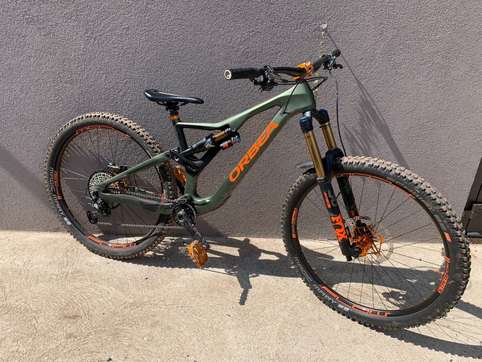

Hi Leute.
Fahre momentan einen spank spike 777 vibrocore mit 30mm rise und einem 50mm Vorbau mit 20° Biegung.
Ich habe etwas spacer raus gemacht. Damit es nicht ganz so super hoch ist.
Allerdings fühle ich mich an steilen Abschnitten nicht immer so super wohl.
Mir kommt es so vor als habe ich extrem viel Kraft auf den Händen dabei. Zu gestreckt?
Ich hatte überlegt einen spank spike 35mm Vorbau zu nehmen und den spank spike race 800mm lenker dazu. Könnte dass das fahrgefühl verbessern?
Ich selbst bin 1,78 mit einer schrittlänge von ca. 81cm. Fahre das Rallon in L
Danke schonmal
Einen kürzeren Vorbau kannst Du testen, aber an Deinem Lenker wird‘s wohl nicht liegen, der hat doch schon viel Rise und ist wohl breit genug. Ich würde bei mir eher an der Fahrtechnik/Fitness arbeiten

Also ich denke dass ein 800mm Lenker eher negative Auswirkungen hat, es sei denn du hast mega lange Affenarme :D
Ne im ernst, der zieht dir die Arme noch weiter auseinander und du hättest zwar den Raum um dein Gewicht hin und her zu verlagern aber die Arme begrenzen das evtl. Außerdem bekommst du noch mehr Druck/Gewicht auf den Lenker, da dein Oberkörper so weiter vor und runter kommt.
Für weniger Druck auf dem Lenker müsstest du eher einen schmaleren Lenker probieren....
Liegestütze zusätzlich helfen vlt auch noch.
Und die Position von deinen Bremshebeln hat auch einen Einfluss. Wenn die zu steil positioniert sind, hängst du auch stärker über dem Lenker. Vlt die auch mal flacher montieren.
