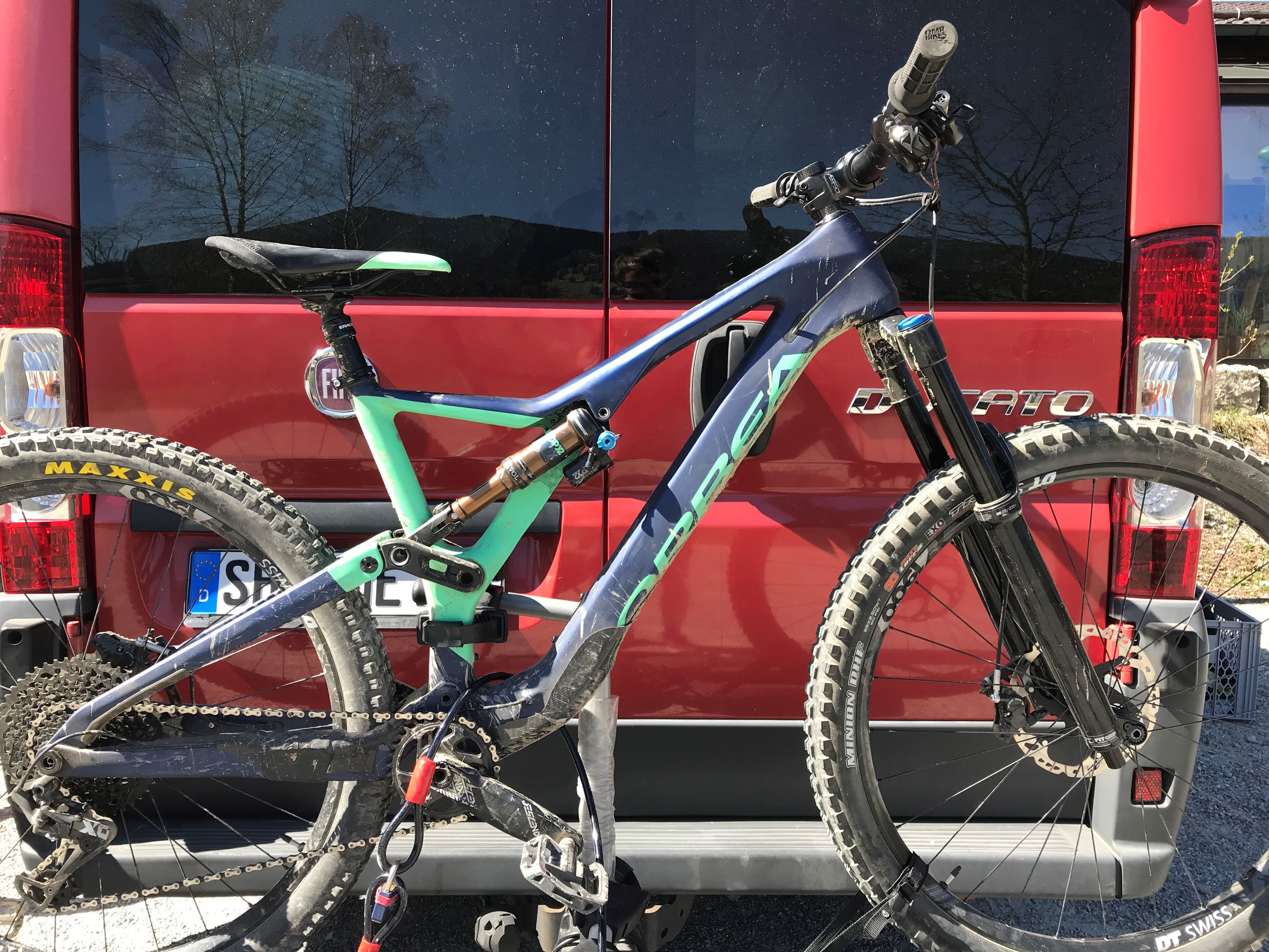

In Oberammergau leider nur 5 Abfahrten machen können. Die waren aber sehr gut, wenn ich den Bikepark auch etwas schlecht gebaut finde.
Warst Du gestern dort?!
OGau darf man ned als typischen Bikepark ansehen, sowohl die Flow wie auch Jumpline sind ned wirklich gut gebaut, man merkt das die Initiatoren ausm Trailbiken kommen.
Dafür sind die Trails find ich um so lustiger und wenn man sie mal a bissal kennt kann man auf denen richtig viel Spaß haben ... wenns Nass is wird das ganze ne ordentliche Herausforderung.
Mir gings nach meinem ersten Besuch ähnlich wie Dir ... inzwischen mag ich die Strecken sehr, vor allem als jährliche Vorbereitung auf die richtig geilen Sachen wie 3 Länder Enduro.

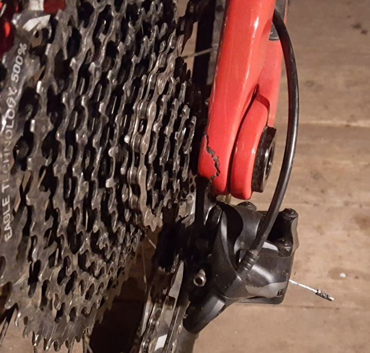

Im ES Forum hat jemand nach dem Drehmoment für die Achse und Spannmutter gefragt (hier Google Übersetzung):
ORBEA hat geantwortet: 10nm würden auch reichen!

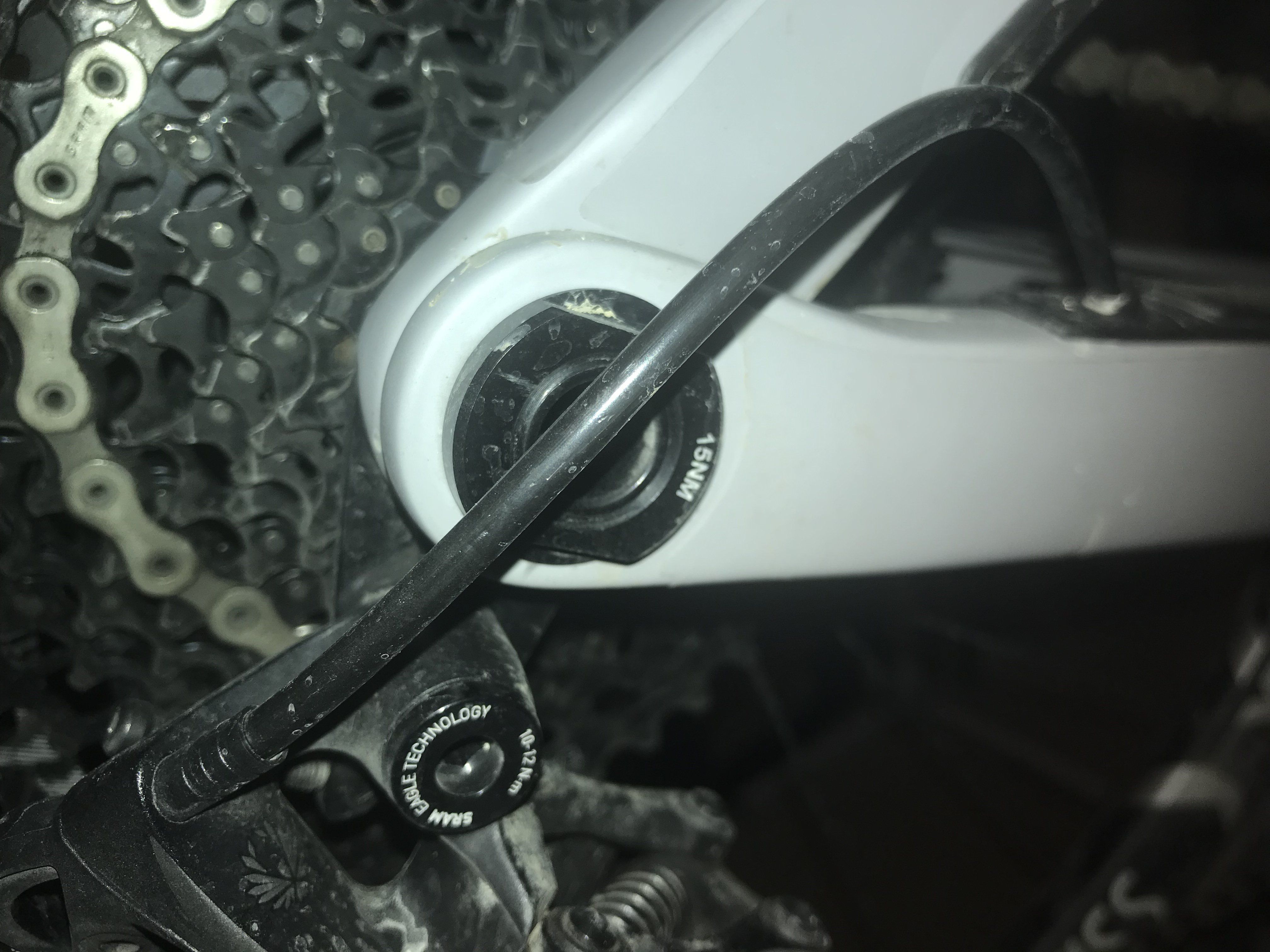

hier noch mal die Achse..falls jemand nicht weiß was gemeint war.
Bei mir steht da 10Nm auf der Achse
...dann hast Du schon die neue Version...kannst Du bitte mal ein Foto machen.
Der Grund der Nachfrage im ES Form...siehe Bild!
Da muss ich mal dringend die Schrauben lösen!!
bei mir steht auf der Achse noch 20Nm.
verstehe aber nicht so ganz was das Anziehen der Achse mit dem Schaden oben zu tun hat.
die Sitzstrebe wird ja nicht festgezogen.
Ich vermute da eher Krafteinwirkung aufs Schaltauge
Bei mir steht auch 20/15 nm drauf.
..könntest du recht haben....im ES Forum wurde dadurch auf das Drehmoment der Achse hingewiesen.
Sei`s drum, es scheint da eine Änderung gemacht worden, die leider nicht mitgeteilt wurde.
Interessant - bei mir steht auch noch 20 nm auf der Achse. Ich nehme aber mal an, daß ein dadurch verursachtes Problem auf jeden Fall von der Orbea-Garantie abgedeckt ist.
Sollte es sicherlich sein ... nur der Schaden weiter oben hat sicher nix mit der Steckachse zu tun, würde da auch auf das Schaltauge als Verursacher tippen.
Was wiederum ziemlich fies wäre, weil eigentlich sollte das Schaltauge ja die Sollbruchstelle sein um genau sowas zu vermeiden :ka:
Ich muss sagen, daß ich die Achse bisher eh nach Gefühl angezogen habe - und von Anfang an keine Probleme damit habe. Werde es also einfach weiter so machen. ;)
wichtig ist das die Achse gut gefettet ist.
seit ich mal eine X12 Achse raus bohren musste....
und die meisten Steckachsen sind eigentlich mit 20 Nm angegeben.
