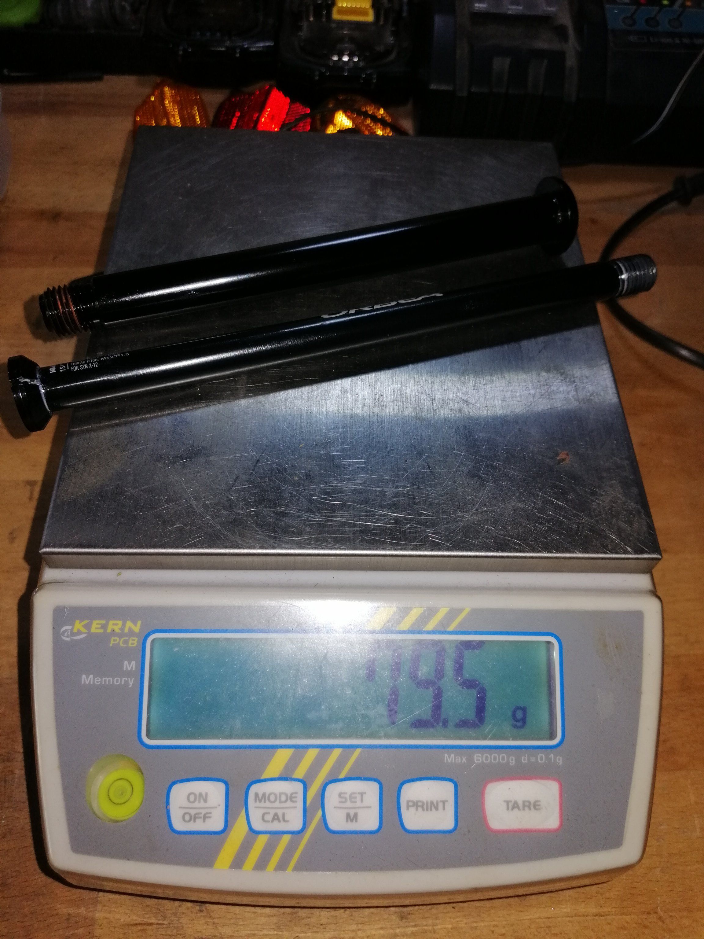

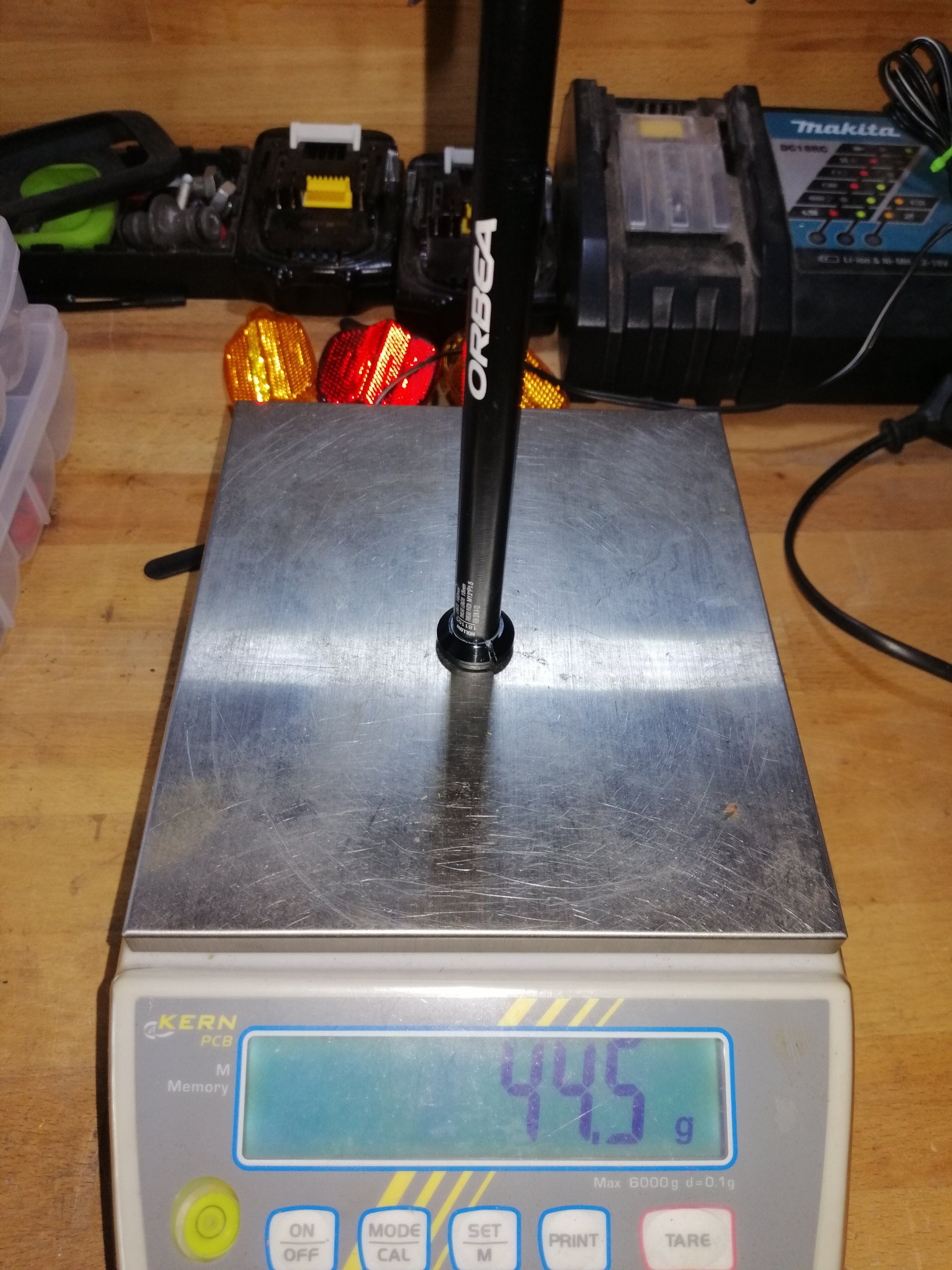

So Steckachse
Konus kann demontiert werden, dann kommt es auf die E-Thrue raus.
Steigung ist 12x1,5 was bei der normalen Boost X12 nicht passt, da ist Steigung 1
Man müsste also die E-Thrue kaufen und den Konus umstecken, hoffen dass es passt und alles gut, final dann für knapp 10g.
Also irgendwie dann auch Blödsinn für 10g

@Marc19 deine Achsen sind eigentlich schon relativ leicht deine HR Achse gibt es Aufgrund des Konus und Achslänge wirklich nicht viel Alternativen mit 1,5 Steigung.
Frage:
Ich kenne die Ausfallenden und 12 Achsaufnahme vom Orbea Hinterbau nicht ist das Gewinde für die Achse im Schaltauge oder Rahmen integriert oder kannst du die Achsmutter raus nehmen, falls ja wäre ein Tausch auf eine andere Gewindesteigung möglich, bei 1.0 Gewindesteigung würde es deutlich mehr Auswahl mit Konus und Richtung 182mm geben ( Scott, Specialized usw. )
Für die Fox Boost Nabe kann ich die Hardlite empfehlen die hat knapp über 28 Gramm zu einem absolut fairen Preis
http://www.hardlite-components.com/pr65-bolt1-fox-boost-stepcast-15mm-x-110mm-…/
Wenn du die Jungs anschreibst machen die dir auch eine Achse auf Maß, Farben haben die auch alle zur Auswahl das Gewicht würde bei 12 x 182 am HR ca.bei 37 Gramm landen

Danke für deine, ausführliche Antwort.
Jedoch lasse ich es ganz.
Zum einen wegen dem minimalen einsparpotential zum andern weil es irgendwie nix halbes und nix ganzes ist

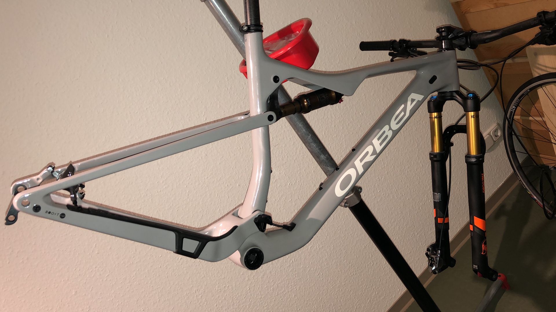

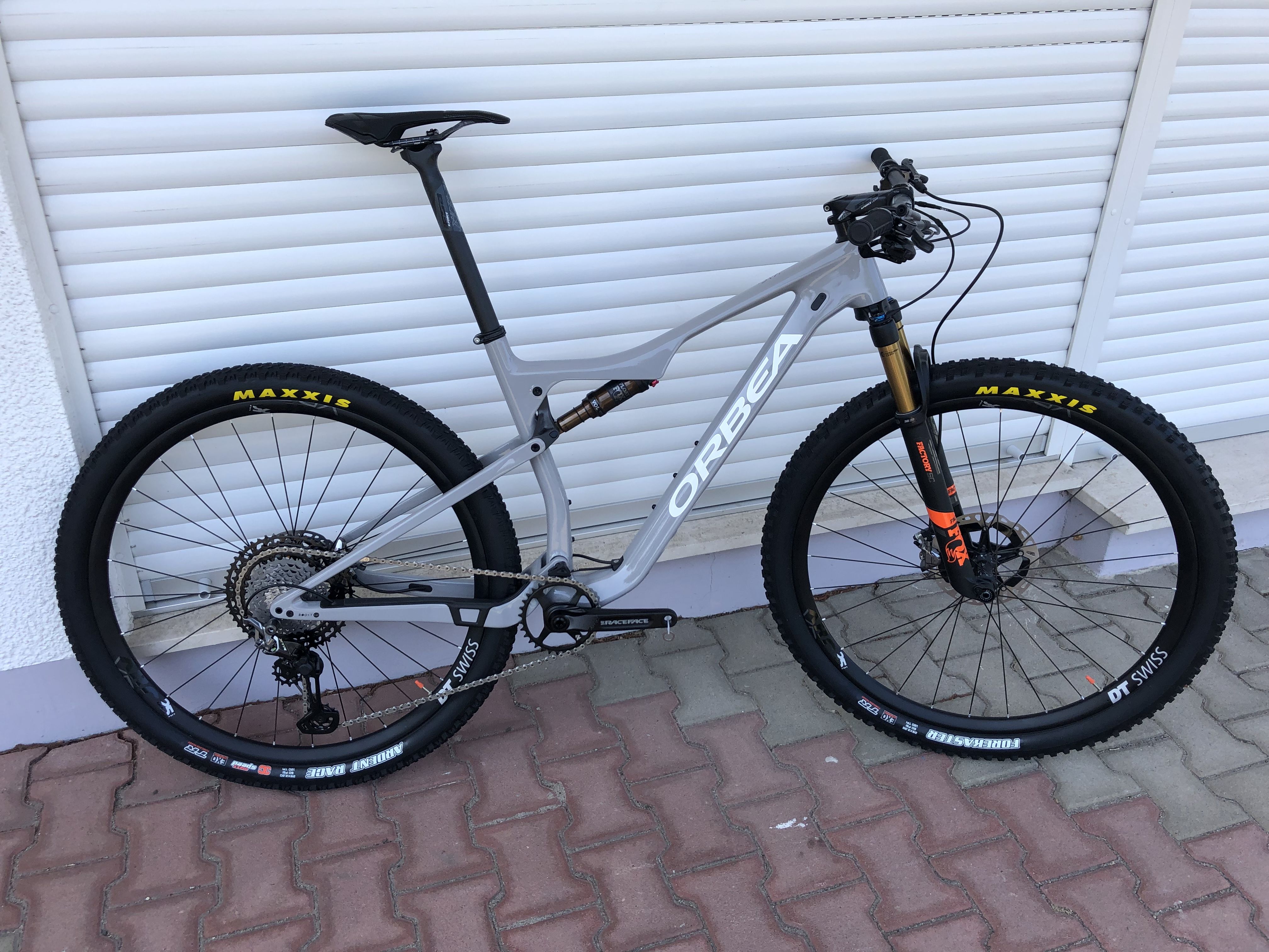

Huhu, es ist da!
Nächste Woche baue ich auf AXS um.

Sehr schönes Bike, aber hast du die richtige Rahmengrösse gewählt? Mir scheint dass die Sattelüberhöhung und der Turm von Spacern unterhalb des Lenkers schon darauf hindeuten.
Hi,
das Bild ist entstanden, nachdem ich das Bike kurz vorher aus dem Karton befreit hatte. :)
Die Stütze steckt 1 cm drin und der Sattel ist aufgelegt.
Aktuell sieht es so aus:
