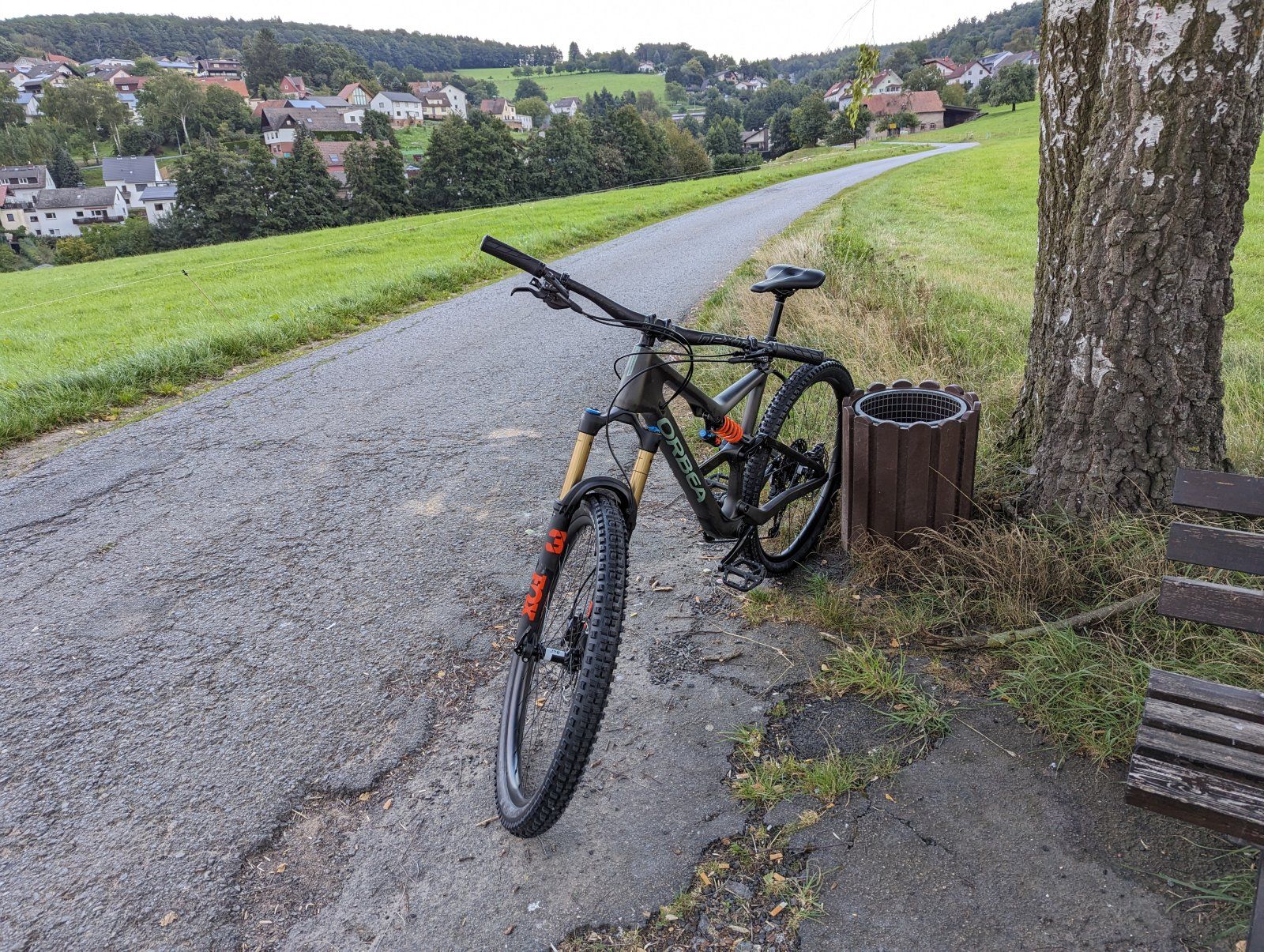

Ich Geselle mich dann auch mal zu euch.
Mein Occam M10LT in XL ist letzte Woche Donnerstag bei mir eingetrudelt.
Farbe Infinity Green Carbon View
Größe XL
Laufradsatz war nicht wie angegeben der Mavic montiert, sondern der MC32Team von Oquo.
Gewicht Out of box 14,6kg
Der Laufradsatz wandert aber auf mein Orbea Rise, dass Occam bekommt bissel was leichteres. Zi30SLA samt Dt Swiss 350 Naben (wurde heute geliefert). Genauso gibt es mit Onza Ibex zwei andere Reifen (sollen morgen kommen). Alles andere bleibt erstmal so wie es ist.
Anständige Bilder folgen wenn der Aufbau endgültig abgeschlossen ist.
Größe XL
Größe XL

So, mein Aufbau ist erstmal fertig bis auf die Milch, die dann am Wochenende vor der ersten Ausfahrt rein kommt.
Griffe sind die Ergon GA2 fat
Sattel ist ein Sqlap 611
Pedale hatte ich noch ein paar Oneup comp
Gewicht ohne Milch bin ich nun bei 14,35kg
Damit bin ich absolut zufrieden
