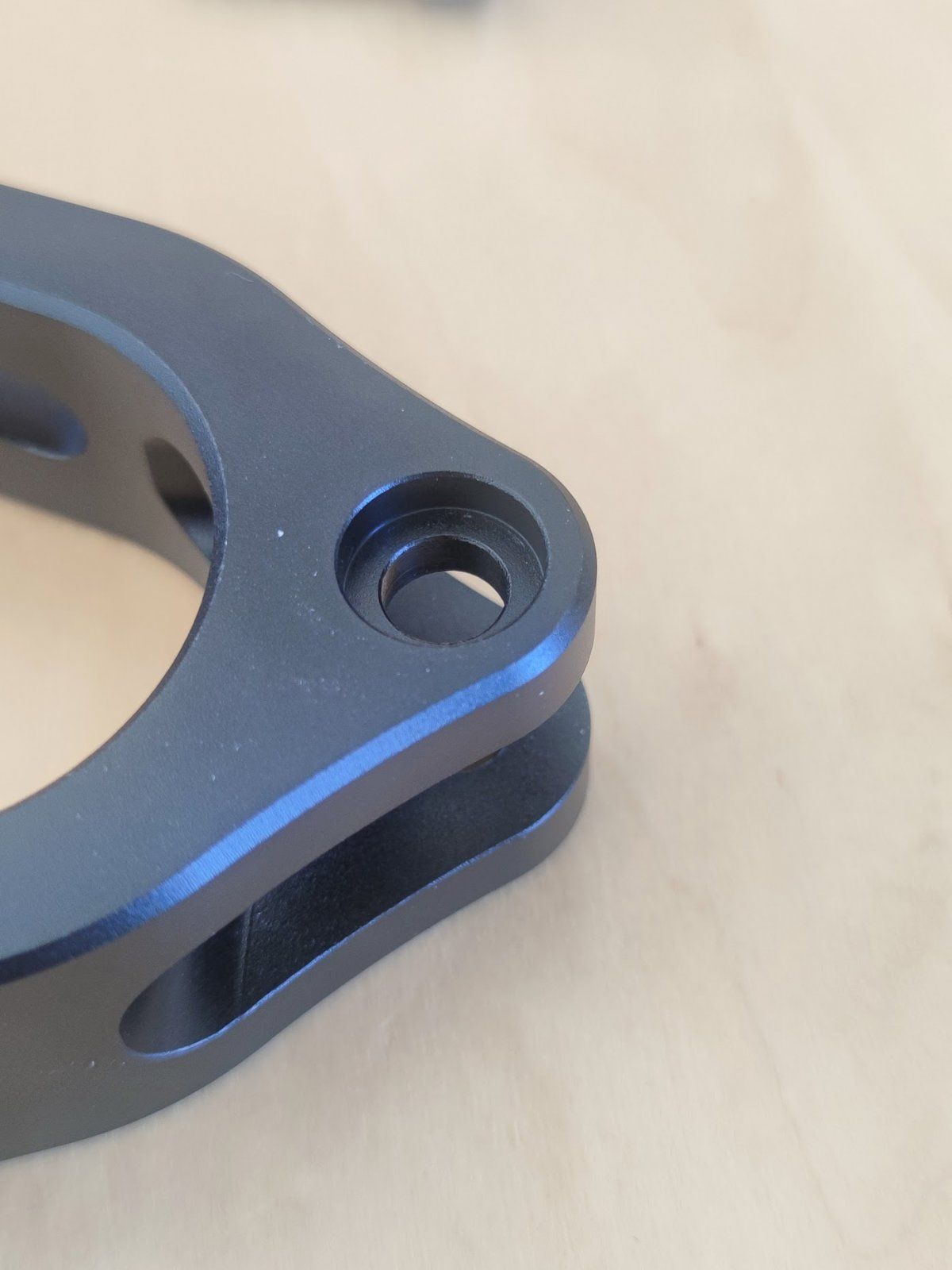

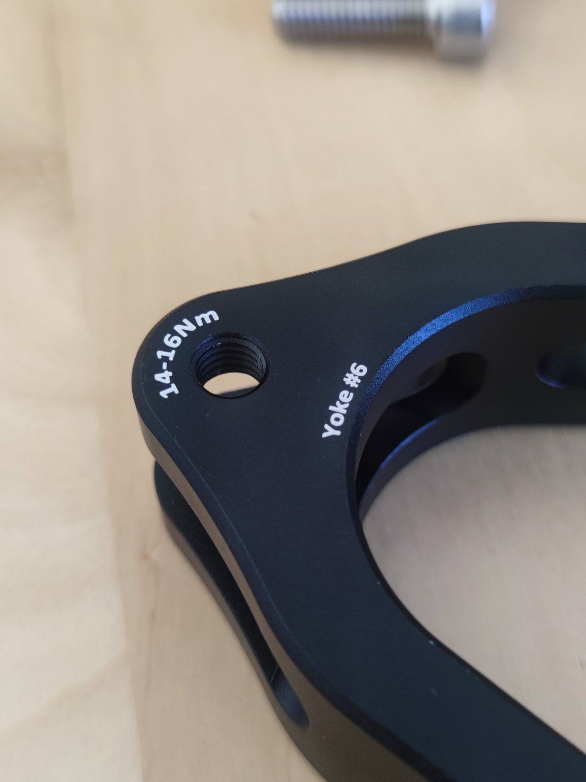

Ein ganz besonders Schmankerl hier zum Beispiel:
Dieser Kunde beschwerte sich, dass sein Yoke immer wieder locker wurde.
Dass der Gute die Schraube von der falschen Seite eingeschraubt hatte, darauf ist er nicht gekommen.
Und es ist ja nicht so, dass auf der anderen Seite nicht eine Vertiefung für den Schraubenkopf wäre:
Oder dass das Yoke sogar schon mit vormontierter Schraube käme. Er muss sie also ja auch schonmal rausgemacht haben.
Das ist wirklich kein Witz und leider trauriger Alltag und man sollte eben genau deshalb möglichst weniger Raum für Fehlbedienung geben.

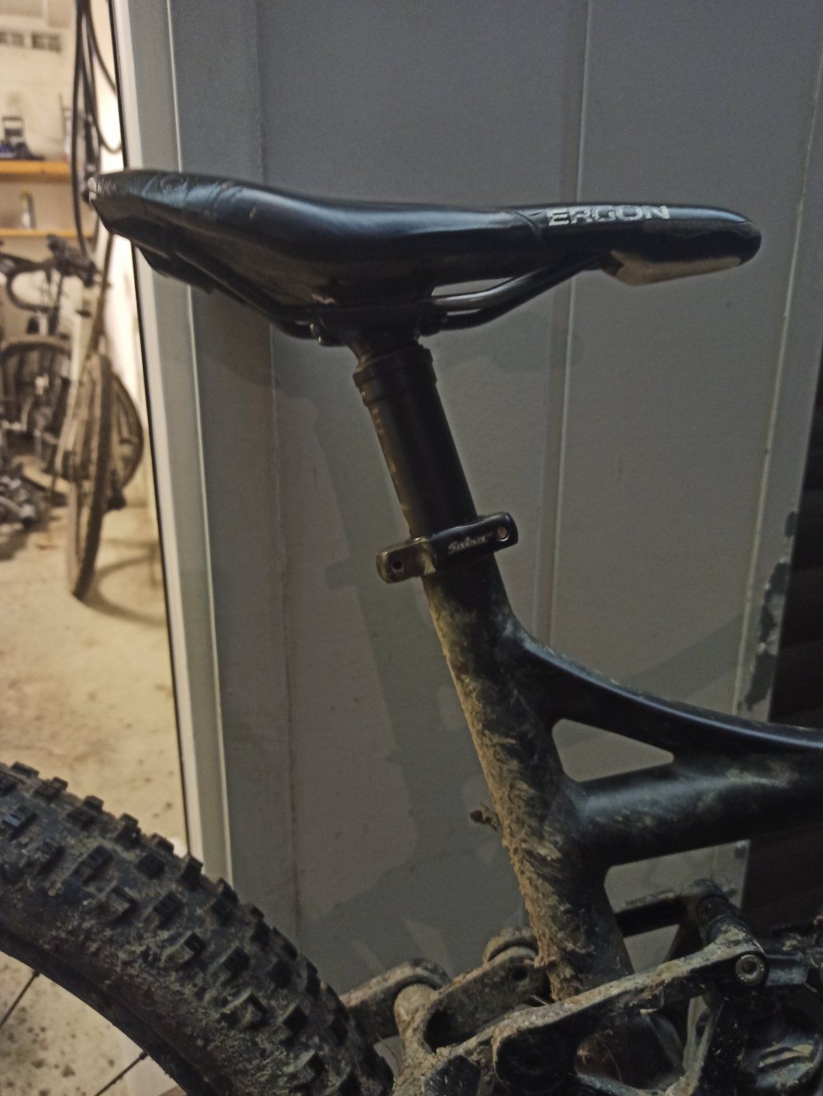

aus dem Bild auf Seite 2 eine Fehlkonstruktion seitens des Rahmenherstellers abzuleiten finde ich persönlich fragwürdig. Das scheint ein Rahmen der Größe S zu sein und wenn es sich um die originale Stütze handelt ist es eine Transfer mit 150mm. Ich kann mir beim besten Willen nicht vorstellen wie man diese Sattelstütze so weit versenkt vernünftig fahren soll.
Von dem abgesehen kann man das Bike auch als Mullet mit FlipChip in Position High fahren, dann sieht es mit der Reifenfreiheit vielleicht auch schon wieder anders aus.
Ich pflichte aber allen bei die nicht den Hersteller der Sattelstütze in der Pflicht sehen dem Kunden alle möglichen Probleme aufzuzeigen und Stützen umzutauschen wenn sie nicht passen.

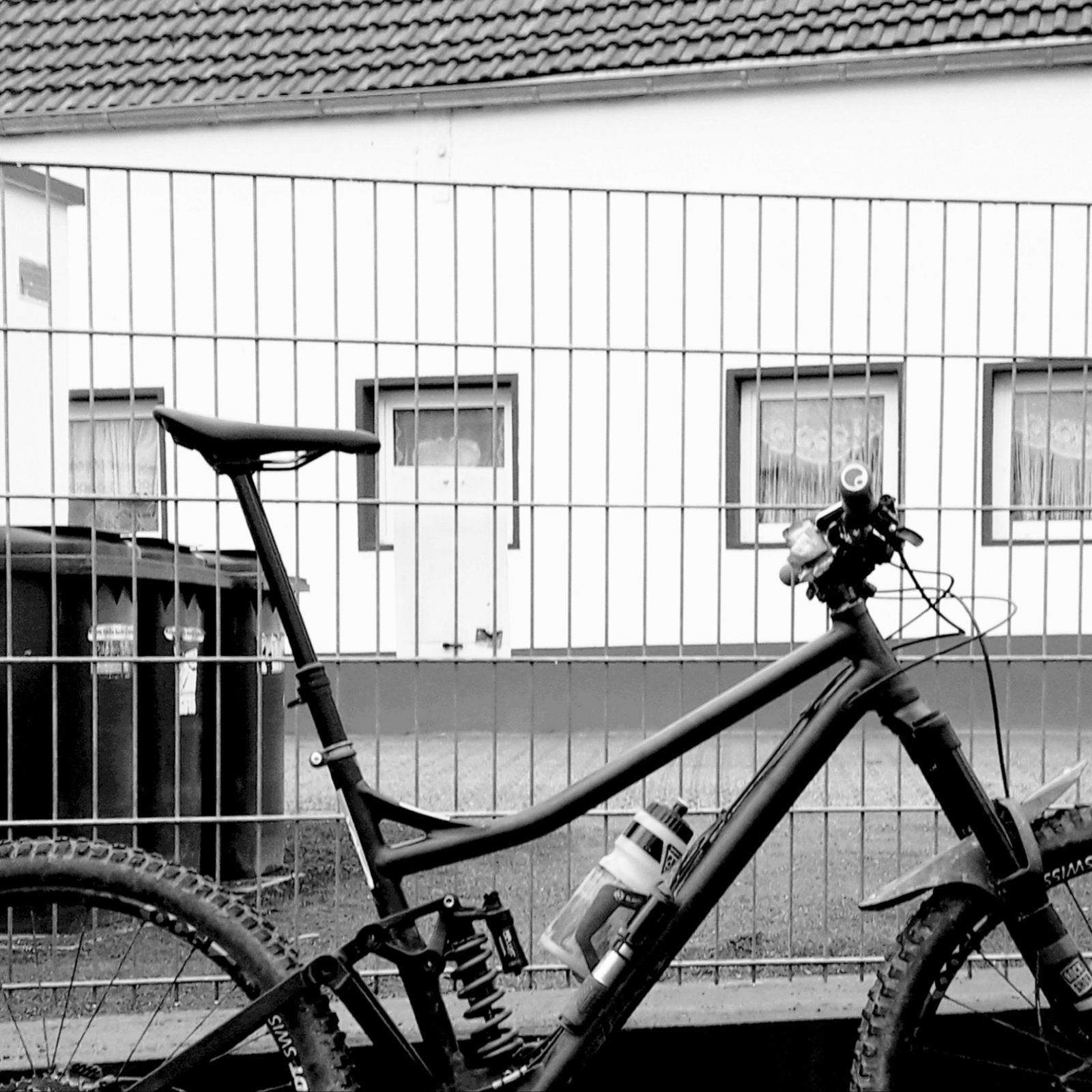

In meinem konkreten Beispiel fahre ich Rahmengröße M mit einer Vecnum Nivo mit 182mm Hub. Die 212er hätte auch noch gepasst, aber für meine Größe und Schrittlänge habe ich das Optimum an Hub damit.

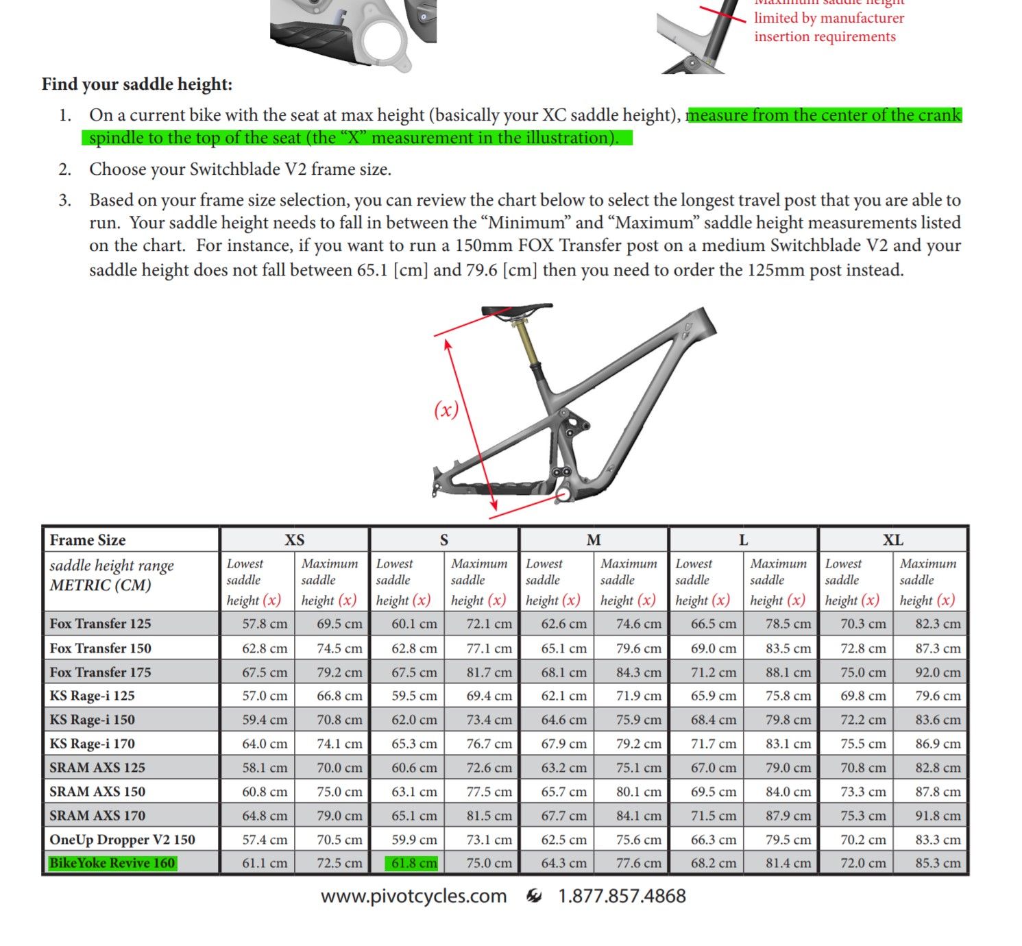

Auf der Pivot Webseite gibt es einen Dropper Post Fit Guide in dem einige Sattelstützen aufgeführt sind, mit der maximal höchsten und niedrigsten Sattelposition die man damit fahren kann.
Ich wollte eigentlich nicht darauf eingehen, aber ich habe geahnt, dass da sowas kommt.
Bitteschön:
Hier ist unsere Sattelstütze sogar aufgelistet.
Und jetzt rate mal, was passiert, wenn du unsere REVIVE 160 so im Rahmen einstellst, dass die Satteldecke ausgefahren auf 61.8cm steht.
Ich helfe mal kurz:
REVIVE 160 ausgefahren: 202mm Aufbauhöhe
REVIVE 160 eingefahren: 42mm Aufbauhöhe
Rahmenhöhe S: 368mm
Und mehr sage ich jetzt zu dem Thema Sitzrohrlängen wirklich nicht mehr.

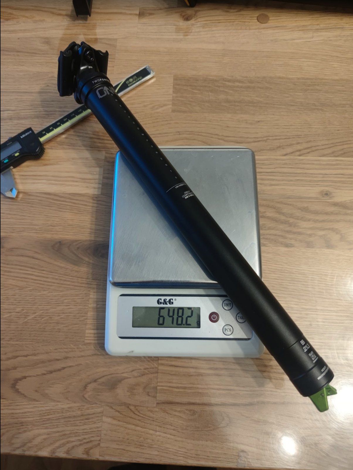

So, Stützen sind heute angekommen:

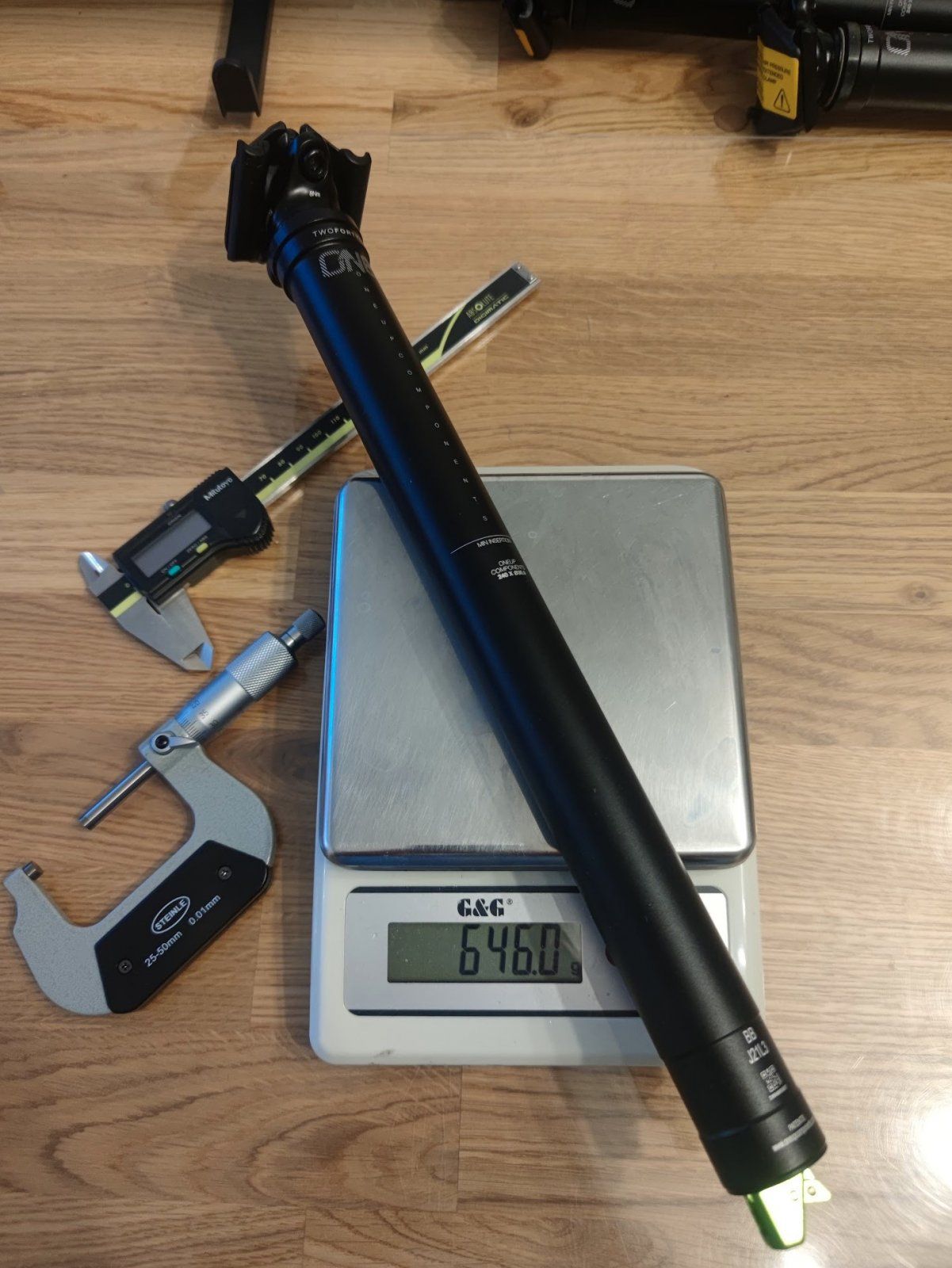

Gewichte sehen sehr gut aus.
240/30.9 #1: 646g
240/30.9 #2: 648g
240/31.6: 669g
Verpackung ist schlicht und stabil genug, nicht unnötig groß. Finde ich gut.

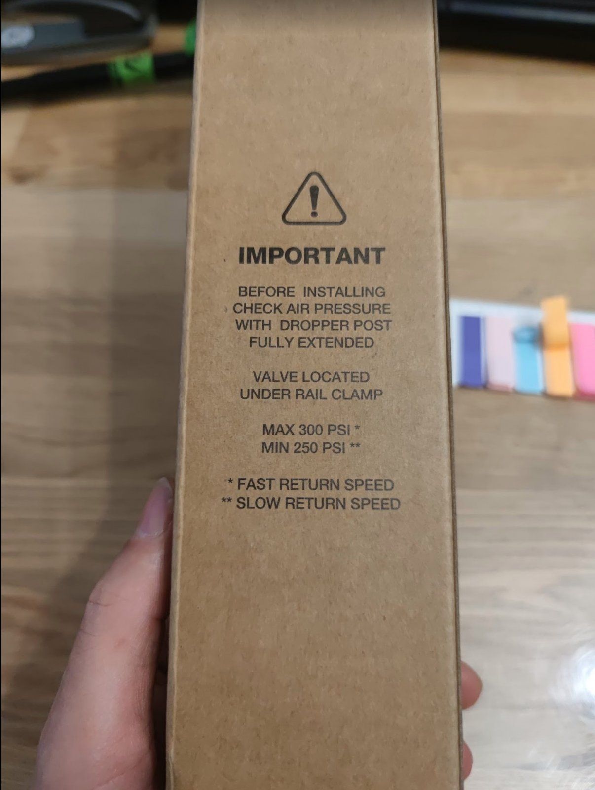

Eine gedruckte Anleitung oder ein Handbuch ist übrigens ebenfalls nicht dabei, geht nur online. Das finde ich schade, aber kann ich nachvollziehen, sowas ist ein Haufen Arbeit.
Bei allen Stützen habe ich nach Anweisung (auf der Verpackung und als Sticker auf der Sattelklemmung unübersehbar zu lesen) den Druck kontrolliert.
Vorgehen war, dass ich die Pumpe aufgeschraubt und den Schlauch auf 275psi vorgepumpt habe, bevor das Ventil aktiviert wurde. Bei allen kam zwischen 260 und 270 psi raus. Waren also um die 270psi drin. Sehr gut.
Danach habe ich alle auf die maximal erlaubten 300psi aufgepumpt, um die Ausfahrgeschwidigkeiten zu sehen.
Die Ergebnisse findet ihr hier:

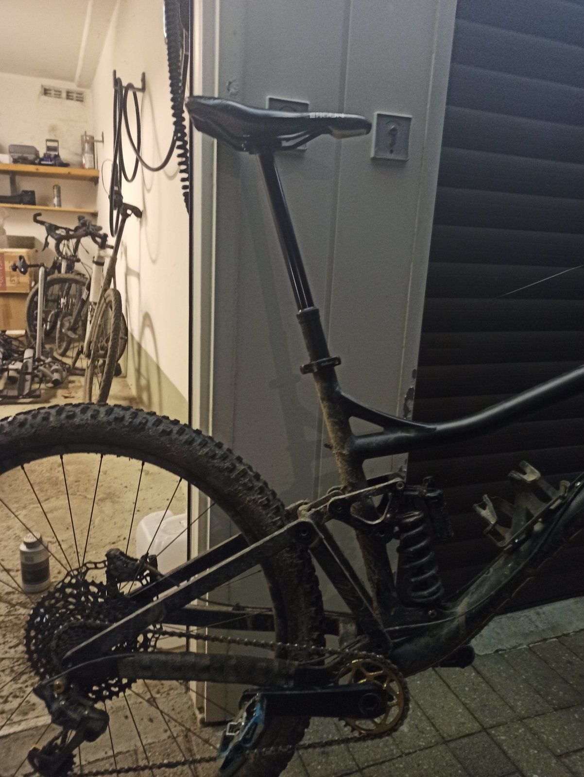

Immer noch 5-6cm frei und auch noch genügend Einstecktiefe -> da geht noch was! 🤣
Zu 'ner 300er Stütze würde ich auch nicht nein sagen. :D
Aber erstmal abwarten, wie sich das Teil auf Dauer schlägt. Erster Eindruck ist auf jeden Fall sehr gut. Bei der 210er die jetzt rausgeflogen ist, musste ich regelmäßig schmieren.

Ich musste etwas nachpumpen. Bin aber auch an die Grenze 300psi gegangen.
Macht einen sehr guten Eindruck beim ersten Garagentest.
Anhang anzeigen 1413694Anhang anzeigen 1413695
Also bei mir ginge auch ne 300er✌
Wenn man nicht so einen Dackelrahmen hat ist noch in alle Richtungen Luft😉
