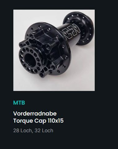

Hat schon mal jemand die Torque-Caps als Zubehör angefragt?
Danke für den Hinweis, auf die Caps habe ich auch gewartet. Hab gerade eine Anfrage zum Preis geschickt. Sind auf jeden Fall einzeln verfügbar.
Wunderprächtig.
Ich meine auch, dass die Teile schon mal auf der HP aufgeführt waren, kann es aber nicht mehr finden.
