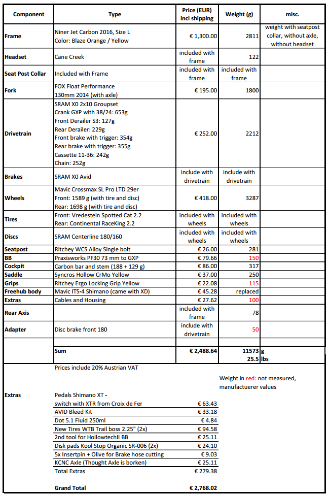

Inzwischen fände ich eine Reverb ganz ok...
Für Touren und Abendrunden (600hm Forstweg steil rauf, dann 600hm technischer Singletrail runter - ideales Terrain für eine versenkbare Sattelstütze).
Gewicht ist übrigens irgendwo zwischen 11.5 und 12kg.
Habe keine genaue Waage. Summe aller Einzelteile ist 11.5kg. Mechanische Kofferwage sagt etwas unter 12kg.
Rahmen alleine ist inkl. Dämpfer (ohne Achse, ohne Steuersatz, mit Sattelstützenschelle) 2810g, was ich relativ schwer finde - ok es ist kein reinrassiger Racer.
Rahmen neu gekauft bei Topfun für 1300 inkl. Versand.
Der Rest sind mehrheitlich gebrauchte Teile vom Bikemarkt. Ein paar Neuteile wie z.B. Praxisworks Tretlager (Pressfit auf GXP) und eben der S3 Umwerfer sind auch dabei, dann noch Griffe und Schaltzüge.
Totale Kosten (inkl. der jeweiligen Versandkosten): EUR 2488
Reverb war eigentlich geplant, wurde aber aufgrund von Budget-Überschreitung auf später im Jahr vertagt. Erstmal wieder fitter werden...
Die verbaute Sattelstütze ist einer Richtey WCS alu und hat inkl. Versand EUR 26 gekostet.

Hast du den Rahmen selber bei Topfun bestellt?
Liste in Englisch (update 24-Feb-2017)
schönes gewicht.
ich komm wenns fertig ist auf ~12,3-12,5kg mit vario. mein rahmen wiegt ja schon über 3kg und einer mit 2,8 ist doch gut.
und ja, bei topfun macht man nix verkehrt.
