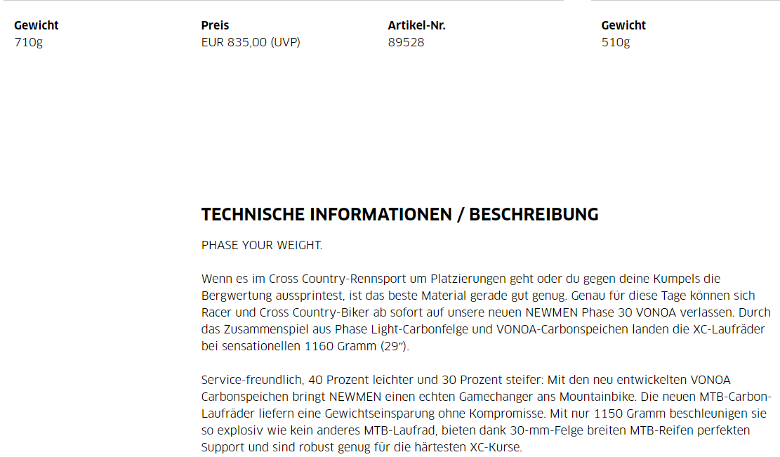

Auf der Homepage stehen 3 verschiedene Gewichtsangaben auf einer Seite, diese schwanken zwischen 1220g und 1150g, siehe hier. Die Realität auf der Waage wird es wie immer zeigen, was wirklich stimmt...
