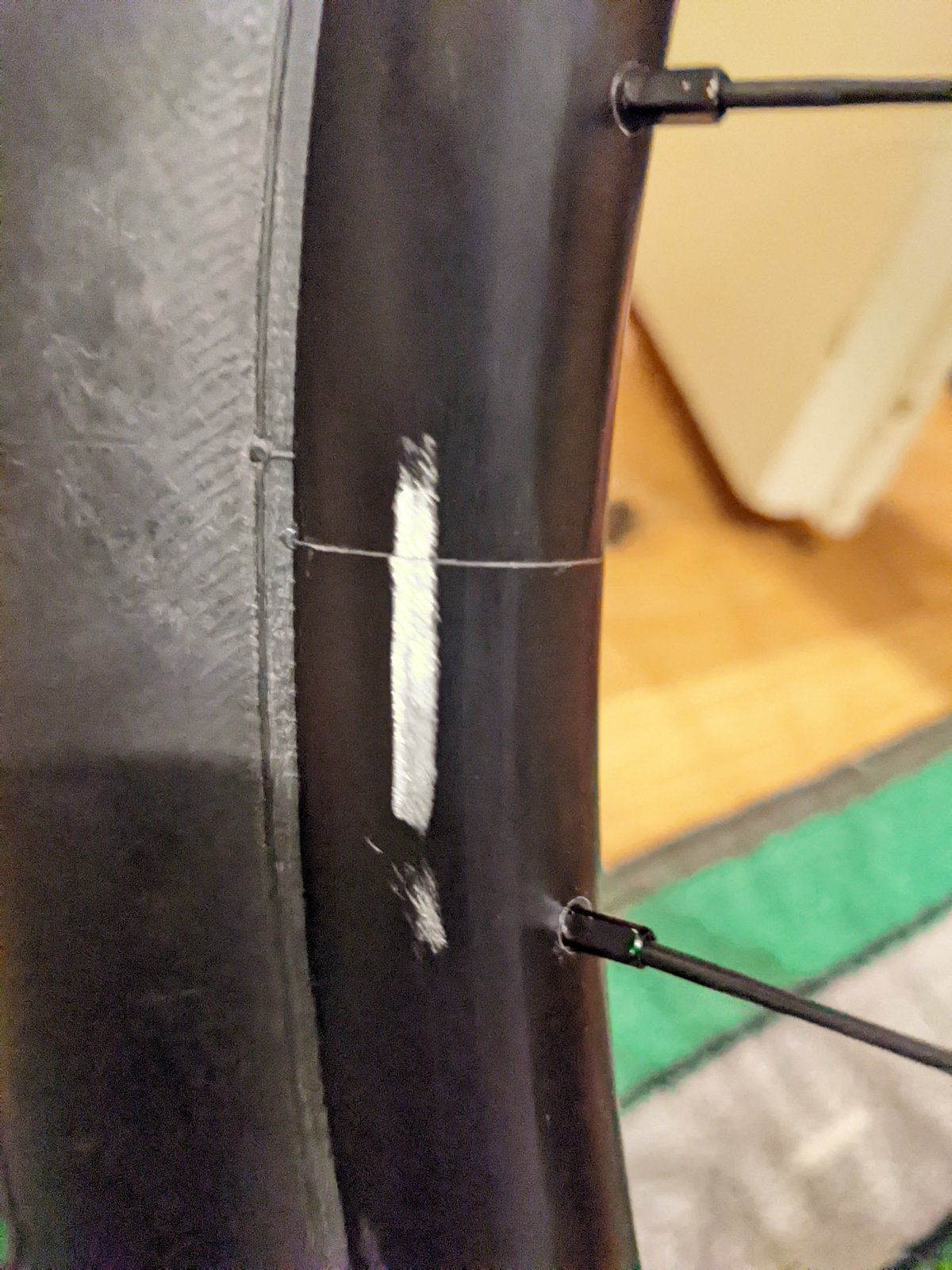

Bei mir genau das gleiche Bild. Nutze keinen Hochdruckreiniger, Wenigputzer und normaler MTB-Einsatz (Trailbike) mit wenig Laufleistung. Spiel am Hinterrad hatte ich auch, und eine Klinke zickte schon frühzeitig. Können halt auch nicht zaubern bzgl Gewicht, Preis und Qualität. Mein Learning daraus, und beim Thema LRS ist NM bei mir halt raus. Genauso wie 28 dünne Speichleins und so ein Kram. Passt bei mir nicht für Trail und Enduro (90kg). Learnings halt.
Vielleicht nochmal ne Felge, wenn die sich bewähren und ohne MG Washer verbaut werden können.
Servicefreundlichkeit war bei Anliegen oder Rückfragen maximal mittelprächtig.
Beim Bike meines Juniors sah die NM-Felge nach dem Auspacken so aus
Und erst sollte ich allen Ernstes Ersatz und Umrüstung bezahlen.
