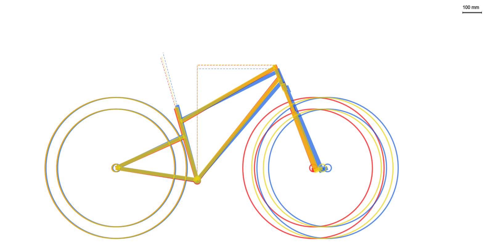

Ha hier mal einen ersten Geo Vergleich versucht mit dem was ich gefunden habe:
Und für deine Erfahrungen bin ich hier extrem dankbar. Dankbar das es hier so viele Leute gibt die ihr Wissen und ihre Erfahrungen mit anderen Teilen!
Passt der M05 sogar noch ein wenig besser bei kleineren Fahrern als der BMC?
Das sagt Bikestats dazu: einzig das BMC ( blau) ist etwas niedriger in der Front, SPcycle ( gelb) und Vpace (rot) geben sich meiner Meinung nach nix. Die Gabel beim Vpace sieht auch etwas dubios aus im Bikestats
Das BMC wahrscheinlich etwas besser, da das OR auch etwas niedriger.
Das BMC ist dank dem steilen SW nicht so lang, wie man es vermuten mag.
