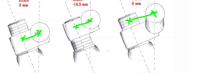

@LaserRatte Und was genau ist die effektive Vorbaulänge, im rechten Winkel zum Mittelpunkt der Achse der Griffe?
Im Bild 3 ist die dann so 15mm länger... Aber egal, was sind schon Fakten :)

Dass du dadurch dann das Lenkverhalten eines längeren Vorbaus hast, ist dir bewusst? Bei 50mm macht das senkrecht nach oben gedreht dann schnell einmal 2cm aus. Also wenn du einen 30mm Vorbau verbaut hättest, hast du effektiv das gleiche Lenkverhalten, als würdest du Spacer und einen längeren 50mm Vorbau mit weniger/ohne Rise am Lenker fahren.
Am Ende zählt nur, wie weit die Griffe von der Lenkachse entfernt sind. Wie man dort hin kommt, spielt keine Rolle.
Riser senkrecht nach oben gedreht ist also auch nicht ohne Nebeneffekte. Wenn der Stack nicht passt, wird es immer ein gefrickel.

Das würde aber voraussetzen, dass man den Lenker in 90 grad zum Boden stellt. Das macht doch aber kein Mensch. Die Neutral Position ist sweep Neutral zum Gabelschaft. Und damit ändert sich der Abstand nicht.
Drehst du den Rise parallel zum Gabelschaft, ist es am Ende das gleiche wie mehr Spacer und Lenker ohne Rise.
Drehst du senkrecht zum Boden ist es wie ein längerer Vorbau.
Alles dazwischen eben eine Mischung.
Zu wenig Stack kann man eben nicht kompromisslos ersetzen. Entweder büßt man Reach ein (Spacer oder Rise parallel zum Gabelschaft) oder man fährt effektiv längeren Vorbau (Rise senkrecht zum Boden).
@aibeekey hat recht. Zeichne dir mal beides schematisch auf, dann wird es klar. Merkt man auch, wenn man selber einen hohen Riser fährt und den mal dreht. Macht einen unglaublichen Unterschied auf das Lenkgefühl. Ist also eher ne Optiksache, was man fährt. Zu viele Spacer unterm Vorbau lassen eben auch an der Stelle mehr Flex zu. „Neutral“ gedreht führen aber Vorbau slammed + hoher Rise und Vorbau hochgespacert + geringer Rise zum gleichen Ergebnis bezüglich Reach und Stack. Aktuell: schaut euch das aktuelle Rad vom Moir an (hier geht es ja ums Capra) - der fährt nen 50er Vorbau und nen 40mm Riser der ziemlich senkrecht drin steht - effektiv also den Vorbau nochmal verlängert.
