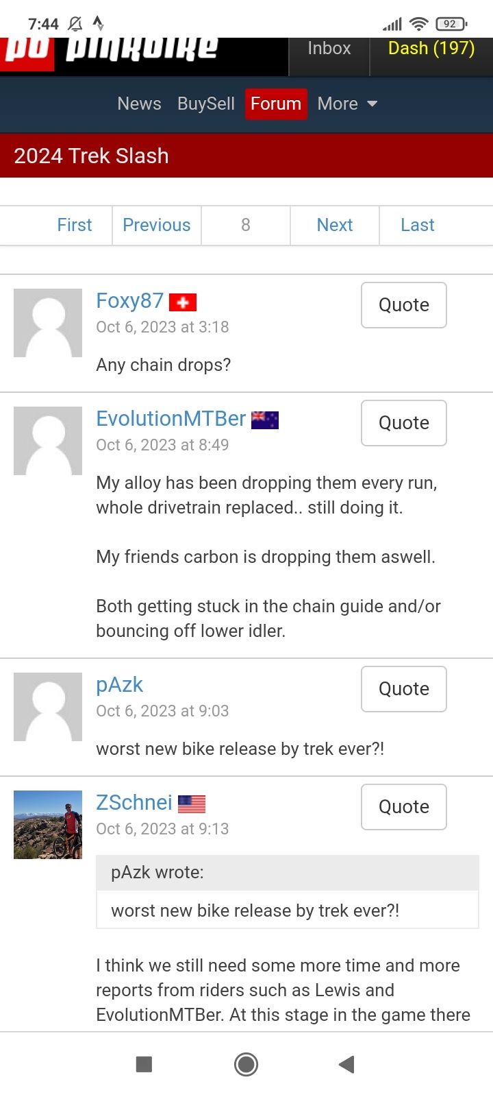

Das problem werden ja eh nur schnellere Fahrer haben. Screenshot_2023-10-16-07-44-32-902_com.android.chrome.jpg

Das problem werden ja eh nur schnellere Fahrer haben.Anhang anzeigen 1793013
Betrifft alle Transmissions, egal ob X0 oder GX, Alu oder Carbon (von XX hab ich noch nichts gelesen, aber das Ding wird wohl sehr selten verkauft)
mit mechanischen schaltwerken gibts scheinbar keine probleme. vielleicht schauckelt sich das pfundige teil ungünstig auf.
