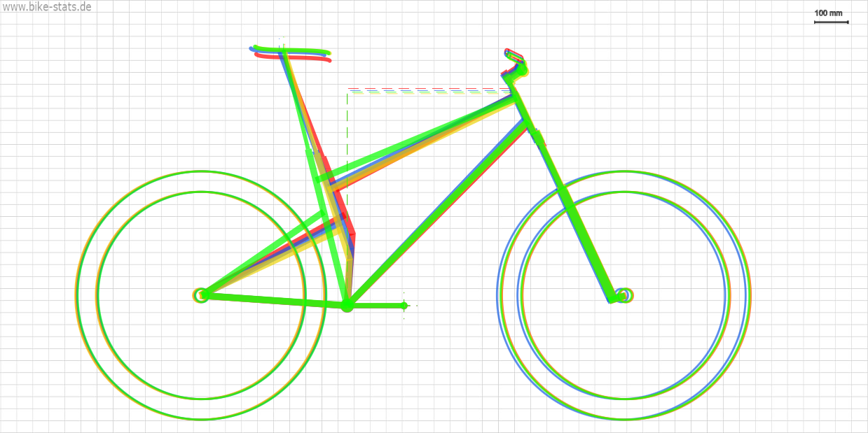

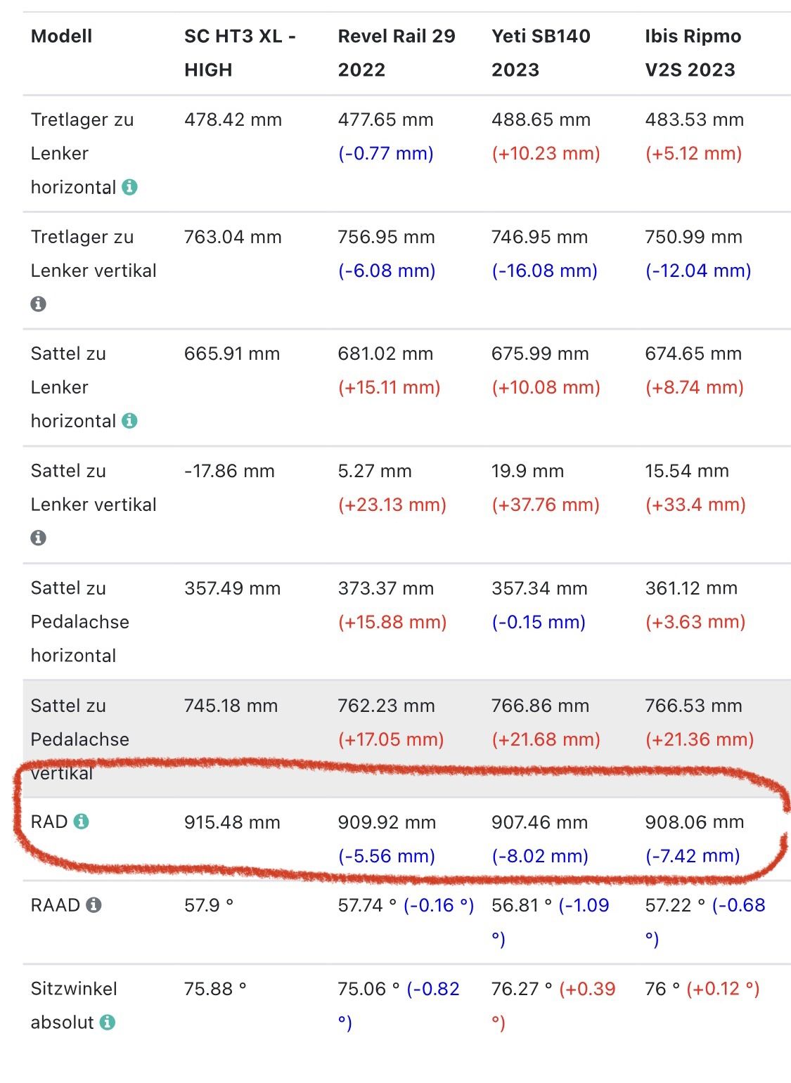

Knackpunkt bei Santa Cruz: Die bauen auch im Vergleich zu allem anderem ziemlich hoch im Stack. Bei denen allein ueber den Reach zu gehen, bzw. die Raeder allein ueber den Reach mit dem Rest da draussen zu vergleichen macht keinen Sinn.
Zum Vergleich: Unten in der Grafik drei aktuelle Hobel in XL. Das Santa Cruz ist zwar auf dem Papier (exklusiv Reach) das Kleinste (v.a. vgl Yeti mit 505mm Reach), es hat aber mit exakt gleichem Cockpit im Vergleich den groessten RAD. Auch unterscheidet sich die Sattelposition (hier bei 770mm Auszug) kaum von anderen Raedern, bzw. das Yeti wird ab (hier 770mm Auszug) oben raus kleiner.
Warum ich das Yeti mit reingenommen hab - die “empfehlen” deren XL bis 201cm!! Das Revel Rail 29 ueberlappt wie gesagt genau mit dem HT, und das neue Ripmo geht in die aehnliche Richtung. Nur vom Ripmo hab ich den reellen Sitzwinkel nicht. Beim HT sind es lauf SC Email Auskunft “around 69 degrees”.

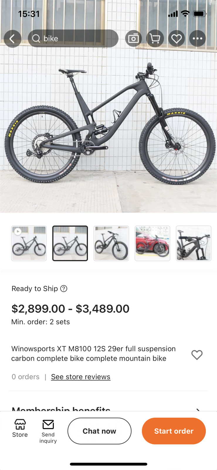

Oh wow!
Scheint in Chinesien gibbet nur einen Hinterbau… ob die Teile auch als Original Original Kucksch Du neben “Rolex” am strand verkaufen…?
Wobei diese Splatter Lackierung fast noch cool aussieht.
