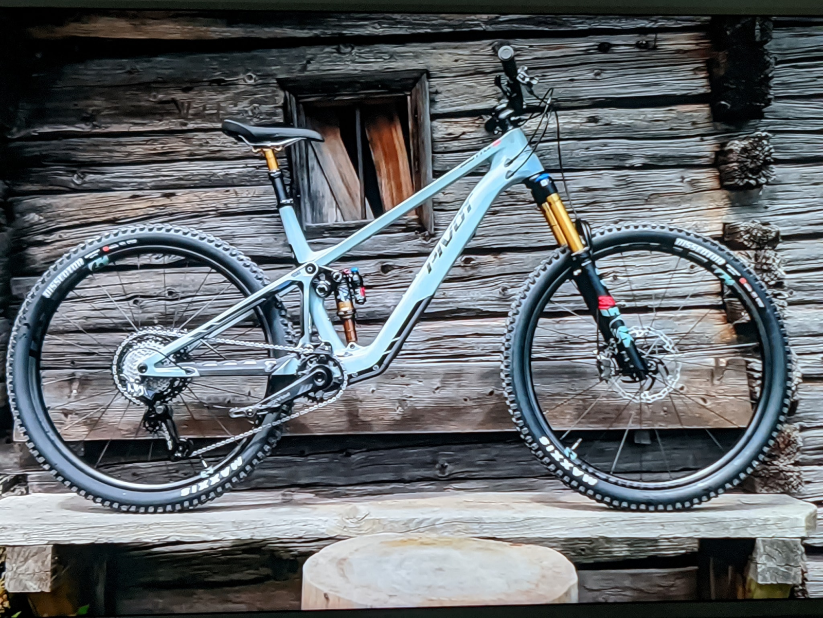

Das Bild ist von mir geschossen. Das Bike habe ich so selbst hingestellt und probiert. Rahmen ist Größe S und es gibt noch einen kleineren Rahmen. Die Stütze baut viel höher als die Serienstütze. Sattel ist einigermaßen mittig montiert, also sicher nicht ganz hinten. Denkt was ihr wollt. Ich hab dazu genug gesagt.

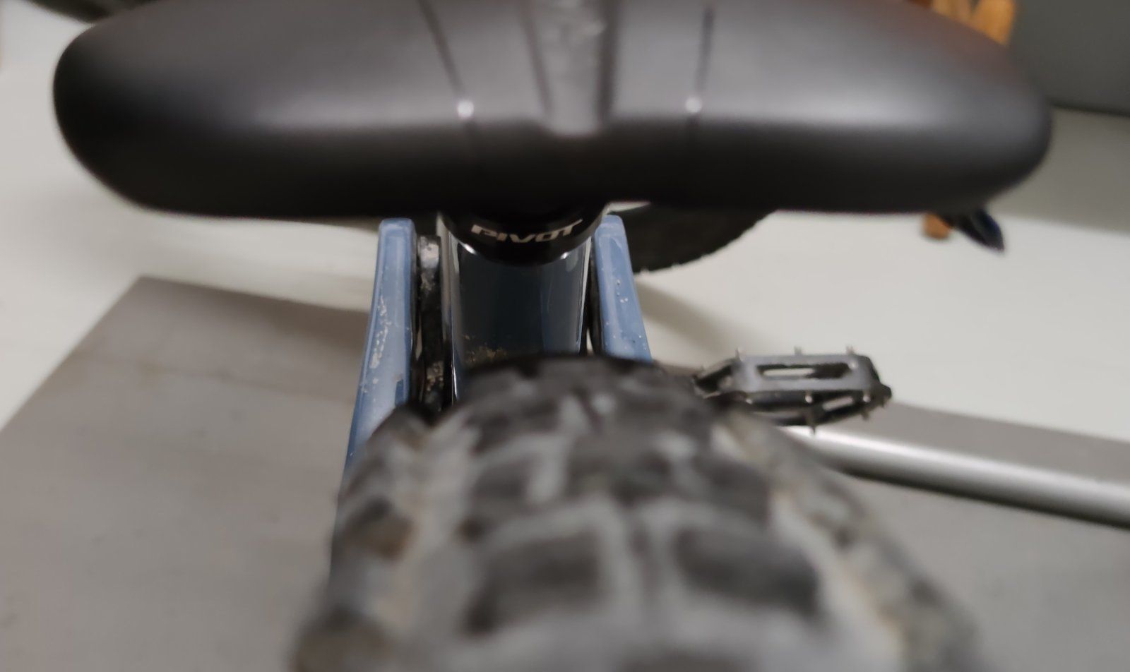

Nachdem ich nebenan ein von @Sackmann geschossenes Foto von einem komplett eingefederten Switchblade gesehen habe, wo der Hinterreifen mit dem nicht mal auf Anschlag versenkten Sattel ins Gehege kommt:
Habt ihr den Einfeder-Test auch mal am Shadowcat gemacht @Gregor?
Wenn schon ein superkurzes Sitzrohr (was ich ansich sehr begrüßenswert finde) als Vorteil für kleine Menschen genannt wird, wäre es vor allem hinsichtlich der Kollision am Schwestermodell interessant zu verifizieren, in wieweit das dann auch tatsächlich nutzbar ist.

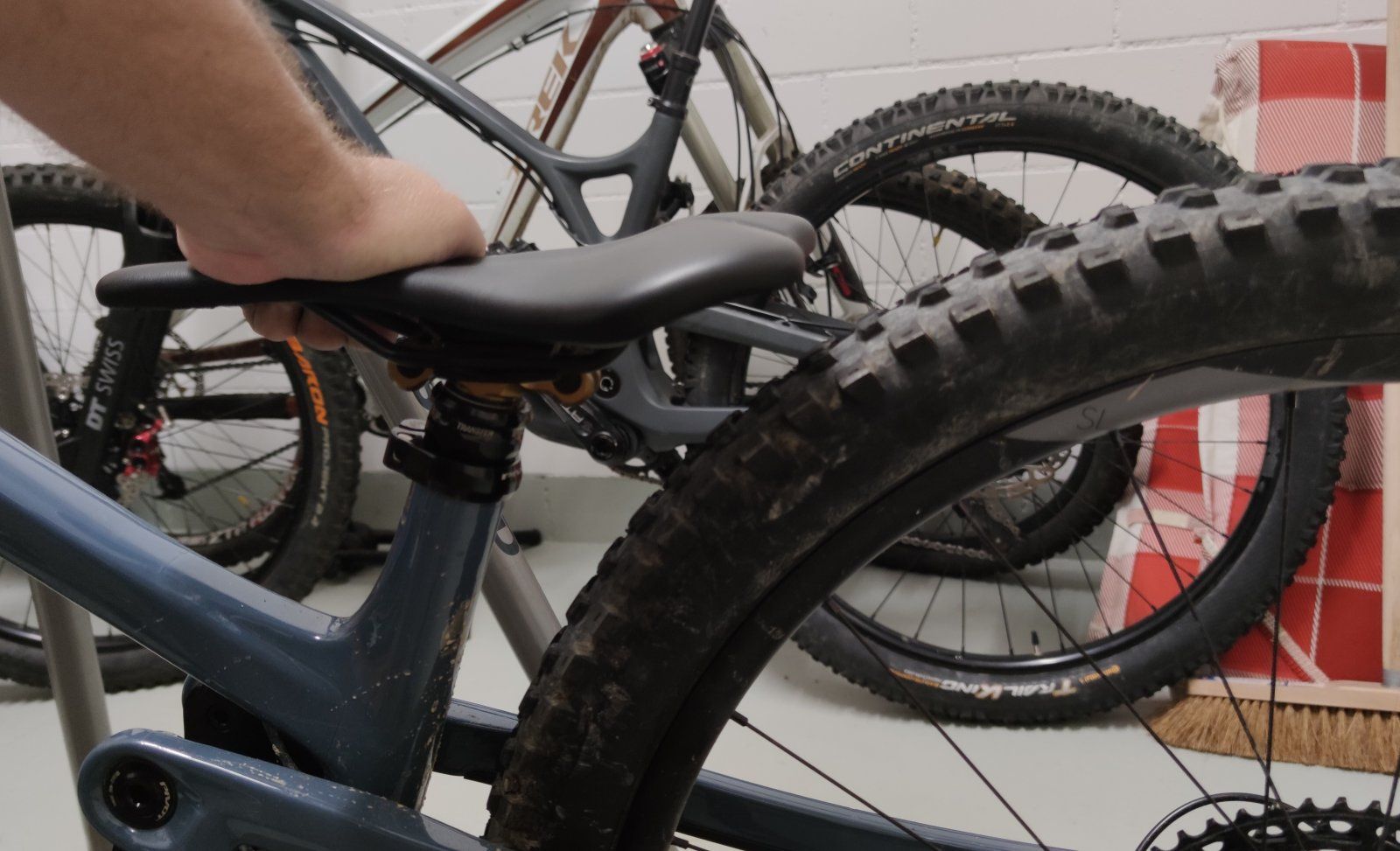

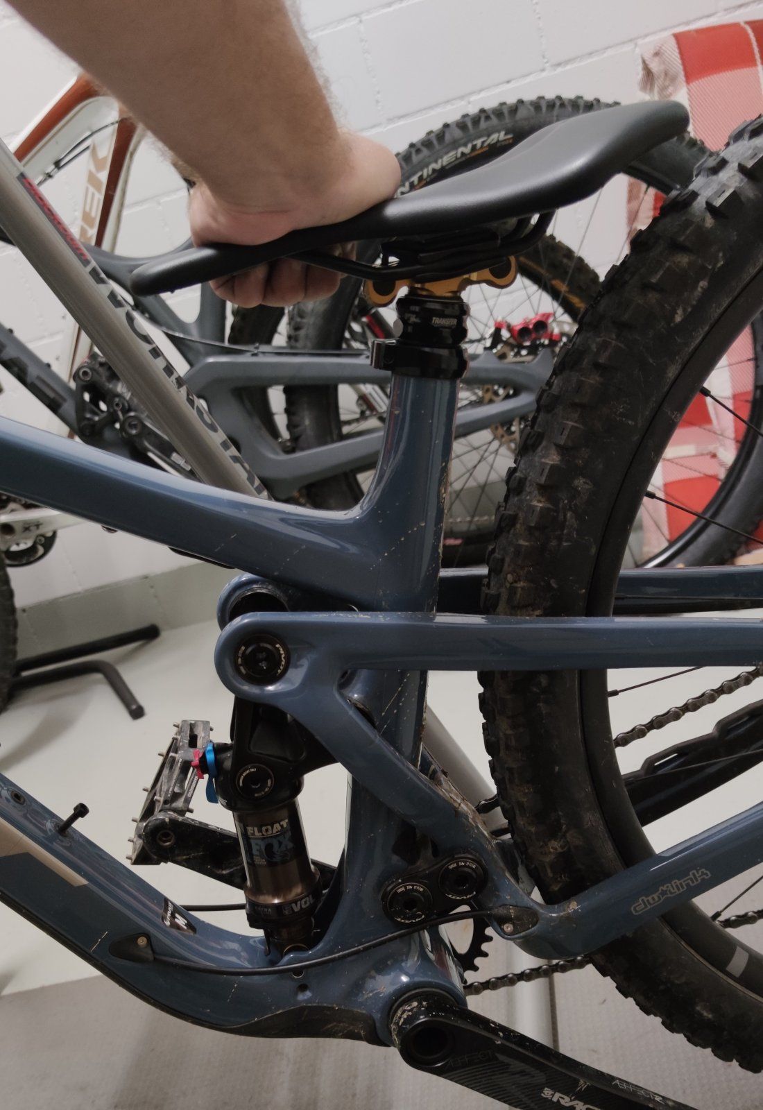

Gerade noch auf Anfrage per PM mitgeteilt, dacht ich, könnts evtl. noch mehr Leute interessieren:
Rahmengrösse M, Stütze voll versenkt (175mm Transfer), Dämpfer geleert und voll komprimiert.
Reichlich Platz zwischen Reifen und Sattel:

Es ging ja darum, dass das immer kürzere Sitzrohr bei bestimmten Bikes nicht mehr funktioniert.
In Größe S und XS ist das Sitzrohr jeweils nochmal 2,5 cm kürzer. Wo dann auf Deinen Fotos der Sattel wäre, ist ersichtlich.
Folglich hätte man für S und XS die gleiche Sitzrohrlänge wie bei M nehmen können. Alles andere ist "Showeffekt".
Bissl was kann vielleicht beim sattel noch holen, das ist so ein deutscher Monstersattel. Wobei der SQ Lab durch die Erhöhung hinten wieder etwas gewinnt 🤔

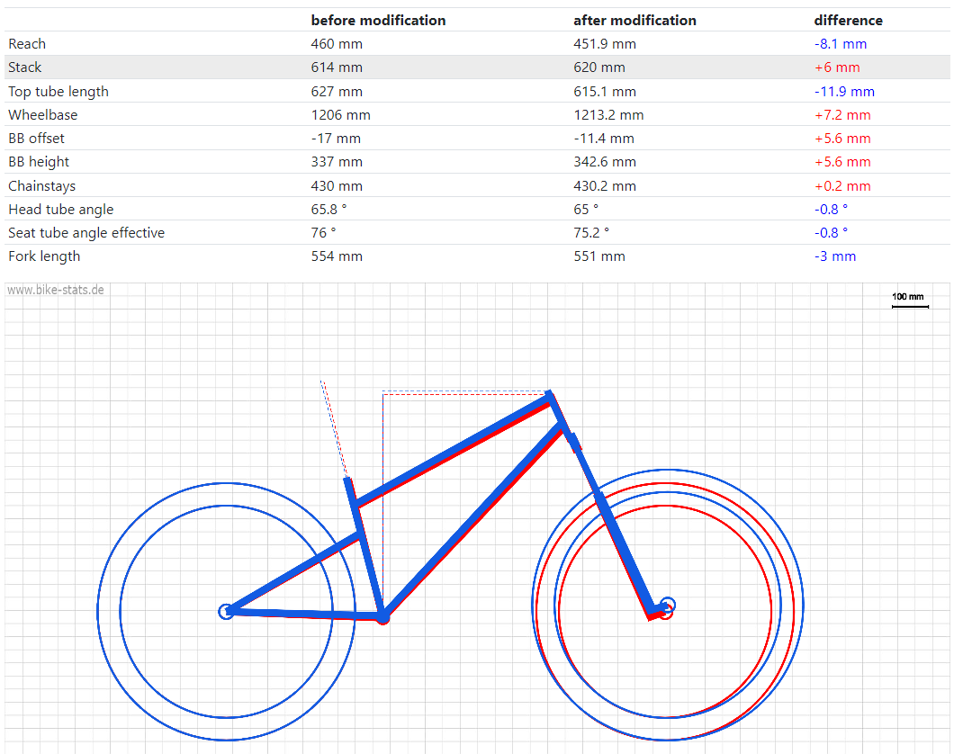

Auf der Skala von 1 bis 10: Wie dumm wäre die Idee vorne auf 140mm 29" umzubauen?
Auf dem Papier sieht es nicht allzu verkehrt aus:
Im Bild sieht man 140mm. Mit 130mm vorne wäre ich ziemlich spot-on auf der alten Geometrie - das wäre auch die Empfehlung von Pivot. Aber etwas flacher und ein höheres Tretlager wäre nun nicht unbedingt verkehrt beim Shadowcat sagt mein Bauchgefühl. 452er Reach ist auch nicht auf der kurzen Seite. 1-2cm weniger Spacer unterm Vorbau wäre auch noch drin. Wenn man Umbauten im Netz sieht, dann nur mit 140er Gabel. 130 scheint keiner zu machen.
Im Blick hätte ich eine Pike der jüngsten Generation (Silber sollte mit dem blaugrau ganz gut harmonieren). Ich erhoffe mir mit 29" besseres Klettern in technischem Uphill und weniger schwung-fressendes Hängenbleiben beim Stolperbiken bergab. Zwei Dinge denen ich recht häufig begegne. Was ich nicht mache ist Highspeed - es sei denn es ist ein S1 Flowtrail. Für alles andere ist mein Schutzengel nicht mehr schnell genug.

Fährt jemand das Shadowcat mit 29"? Oder hat es mal angedacht?
20 - 30 % SAG ist natürlich auch etwas undifferenziert denn das ist mehr oder weniger die komplette Bandbreite, oder? Ich hab die Token auch komplett rausgenommen und seitdem liegt die GRIP2 Kartusche die ich gegen die Fit4 tauschen wollte unberührt im Regal, weil sich das Ansprechverhalten und die Endprogression spürbar verbessert hat. Ich denke, dass ein 29iger Rad mit Blick auf die Impacts aufs Vorderrad Dir nur bedingt mehr Komfort bieten wird - aber probieren geht über studieren👍
Eine 140er. Eingentlich wollte ich sogar 150mm nehmen, aber da hatte ich etwas Angst wegen der Geo.
Wenn ich die Gabel irgendwann mal einbaue, werde ich ja sehen, ob 150 eventuell auch gehen. 130mm wie von Pivot vorgeschlagen, kann ich mir nicht so vorstellen. Ich fahre in allen Rädern mehr Federweg vorne als hinten. Jetzt also vorne und hinten gleich viel Federweg, um die Geo nicht zu sehr zu ändern.
