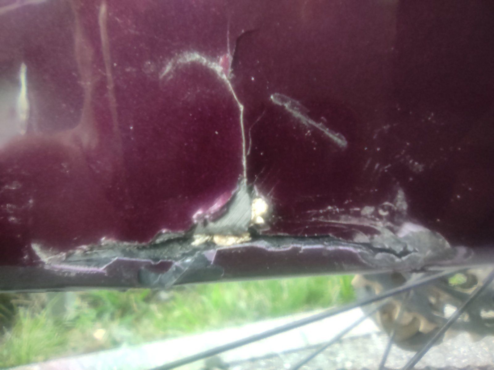

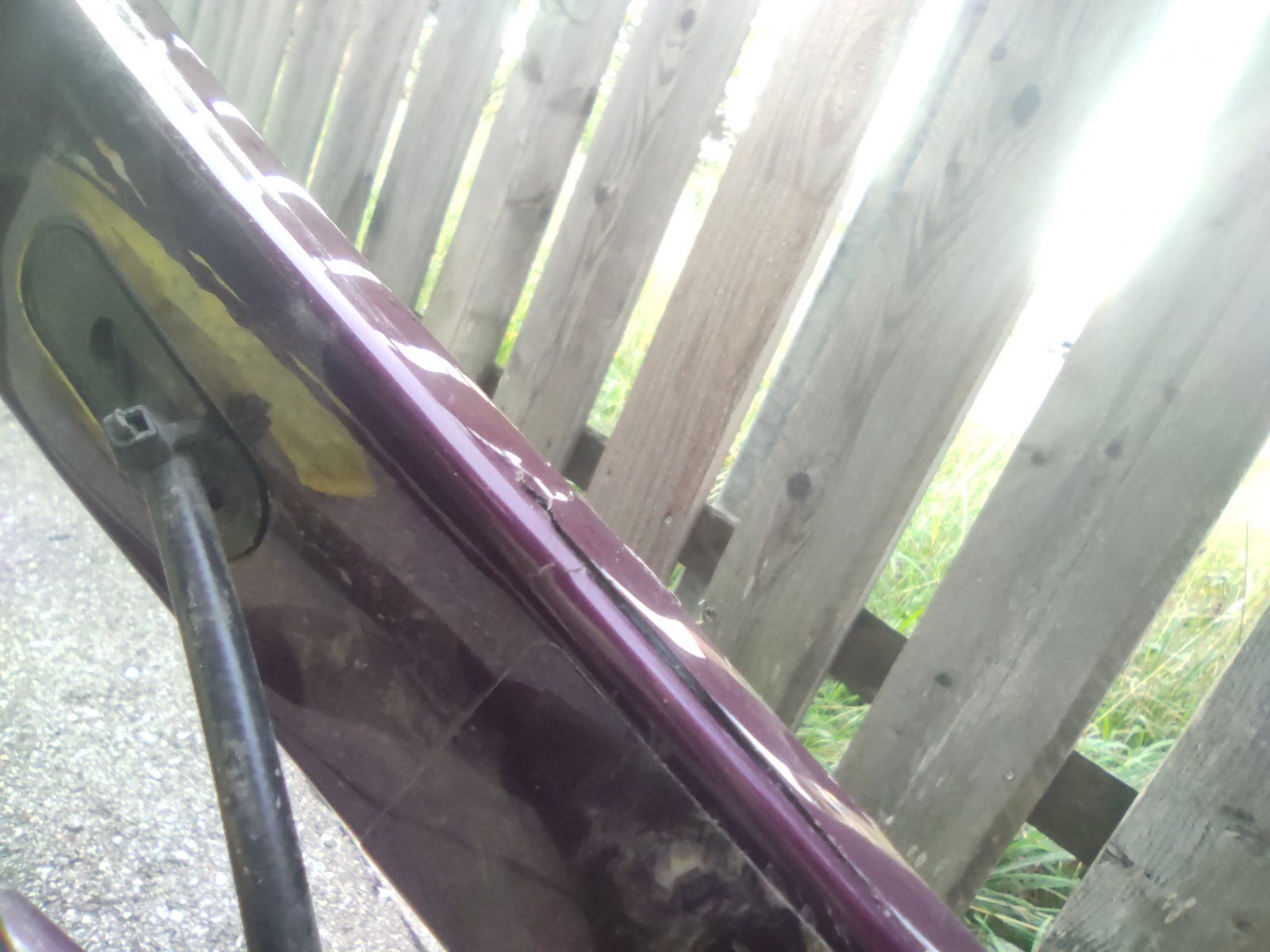

So mal schaun wie gut das crash replacement bei Orbea funktioniert und vorallem wie lange es dauert.
Bin etwas überrascht über den Schaden. Es war gar kein richtiger Sturz sondern nur seitlich weggerutscht in einem Wurzelfeld.

Uih, autsch .... da hast aber wohl wirklich Pech gehabt, wenn ich mir überleg wie hart mein R5 schon in die Botanik geflogen is, ohne nen wirklichen Kratzer zu haben :oops:
Mein altes Santa Cruz hab ich auch schon heftiger hingelegt, da war nie was. Aber ich will da nicht Orbea die Schuld geben, ist halt blöd gelaufen.
Na ein Sturz gehört schon zum Geschäft, ein bisschen was sollte das Rad schon abkönnen. Würde es erstmal auf Garantie probieren, crash replacement gibts ja immer. Kommt schon auch auf den Händler an.
