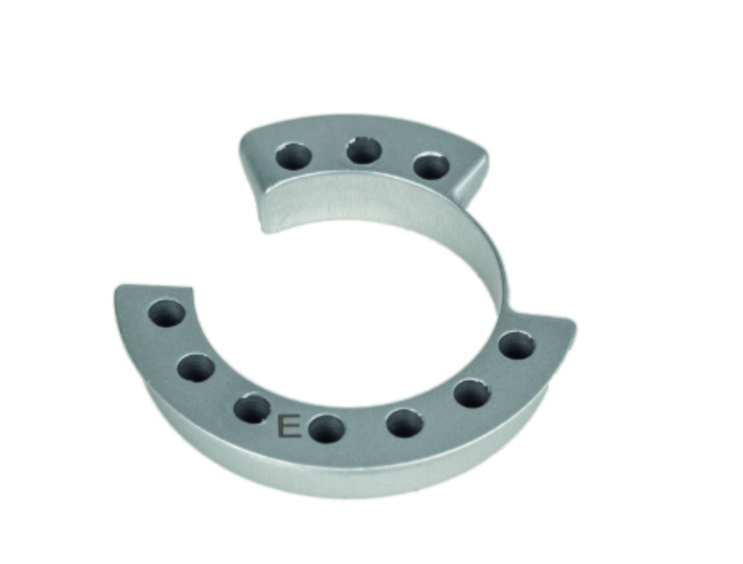

Ich bin tatsächlich seit 2009 hier im Forum als stiller Mitleser unterwegs. Nun habe ich aber das erste Mal auch scheinbar eine echte "neue Info". Der Orbea Support hat mir super schnell geantwortet. Das Problem ist bekannt und das entsprechende Bauteil wurde angepasst. Alle Orbea Händler wurden informiert und tauschen des Stück bei der Wartung gegen das neue aus. Mir wird dieses nun zugeschickt. Auf dem Bild sehen die Kanten deutlich abgerundeter gegenüber der alten Variante aus.
Jetzt muss ich mich wohl den Aus- und wieder Einbau machen. Es sieht echt chaotisch aus aber wird man ja schon irgendwie hinbekommen. Habt ihr noch weitere gute Tipps dazu?
Danke für die Info. Da frage ich gleich mal bei meinem Händler an. Wahrscheinlich ist die Lösung nichts andres als die Kanten entfernen. Kannst du das Bild des neuen Zentrierring hier posten?

Danke für das Bild. Sieht aus wie bei mir. Also keine scharfen Kanten mehr. Hätte die Lösung an Orbea verkaufen sollen 😜

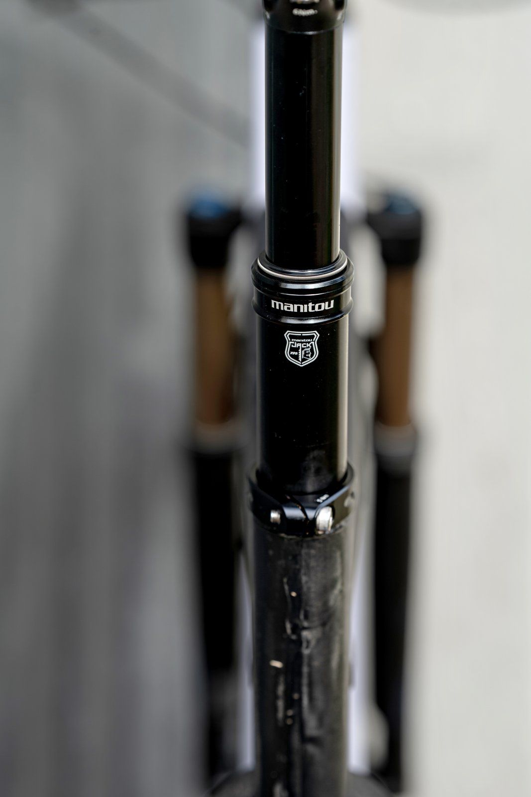

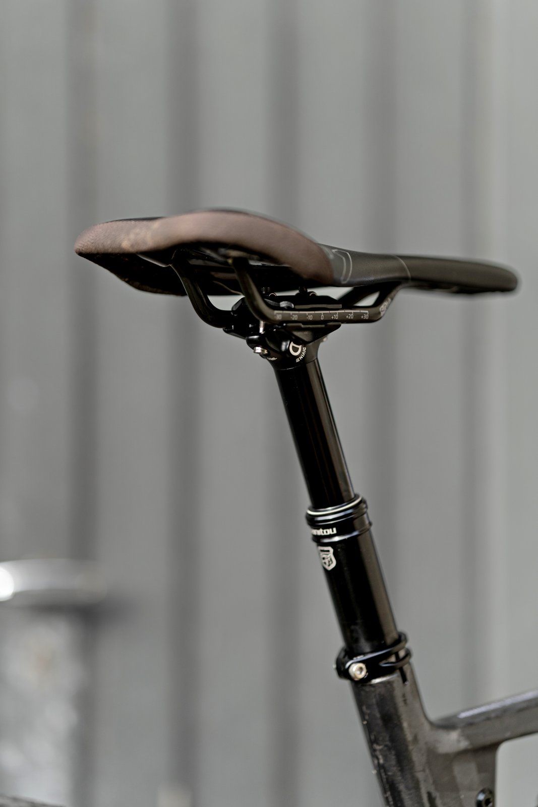

Ich habe vorhin die Orbea Vario gegen eine Manitou (Bikeyoke Divine SL) getauscht. Mal abseits davon das die Orbea genau 200gr schwerer ist, sah die Außenhülle bei mir noch sehr gut aus. Konnte keine Beschädigung im Bereich des Steuersatzes entdecken.
Fahrfertig mit Pedalen oder ohne ? Schon echt leicht :)
Welche Sattelstütze hattest du vorher ? Die "normale" Orbea oder die Fox Transfer SL ?

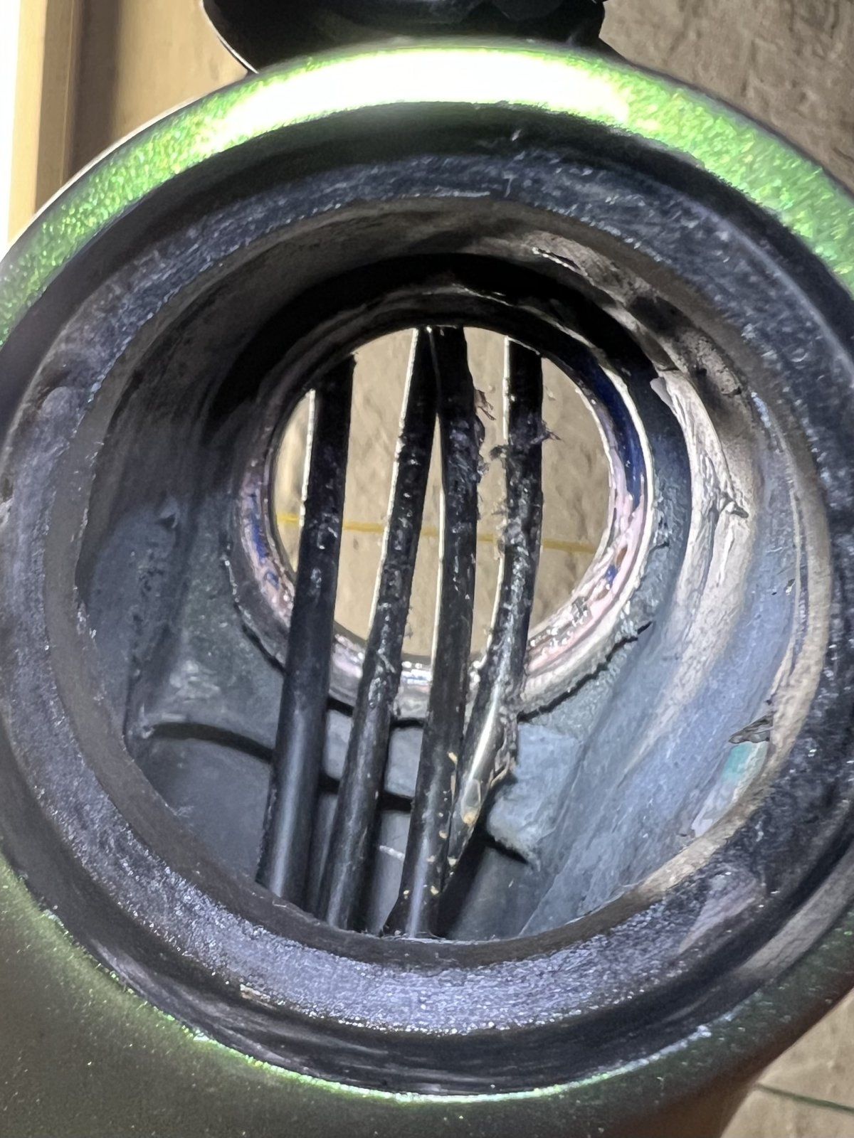

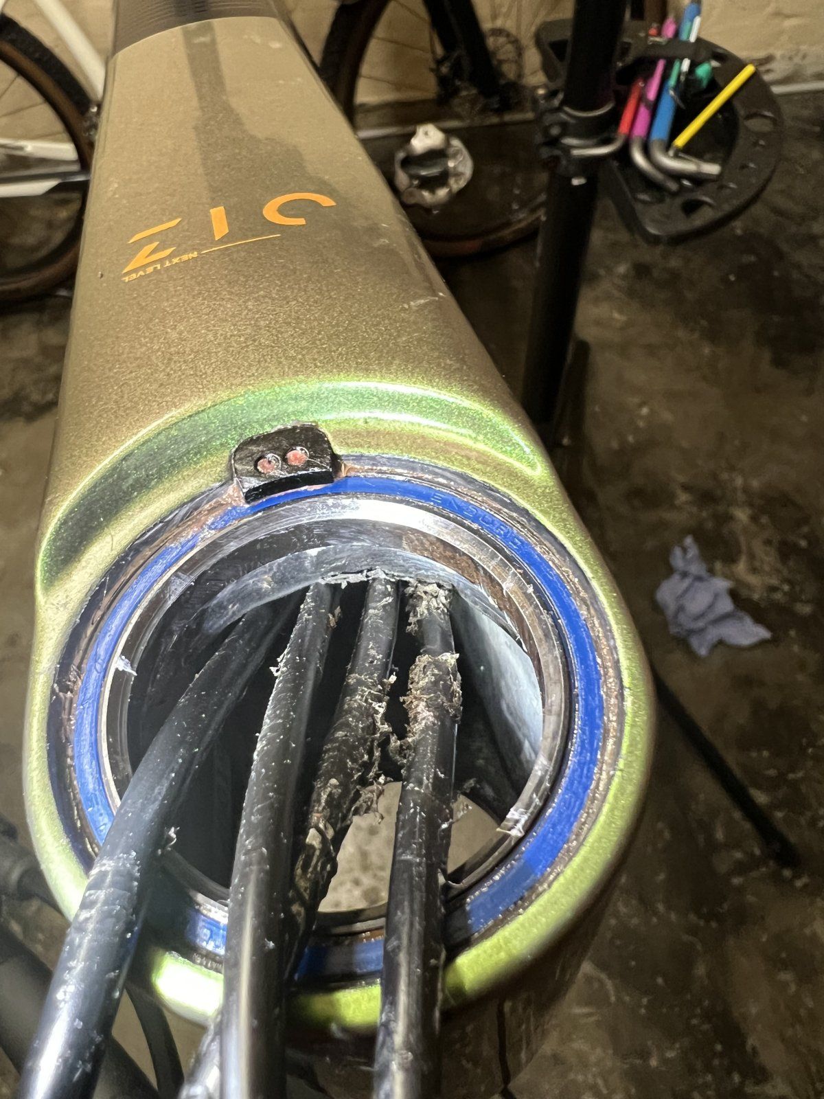

Ich habe ein Oiz von August 2023. Und meine Züge sehen sehr mitgenommen aus. Das liegt sowohl an dem Kompressionsring der hier schon besprochen wurde, als auch an der unterirdischen Vearbeitung des Carbons um den Steuersatz, woran die Züge wohl schleifen.

Ich habe ein Oiz von August 2023. Und meine Züge sehen sehr mitgenommen aus. Das liegt sowohl an dem Kompressionsring der hier schon besprochen wurde, als auch an der unterirdischen Vearbeitung des Carbons um den Steuersatz, woran die Züge wohl schleifen.Anhang anzeigen 1902962Anhang anzeigen 1902965
so unterscheiden sich die Wahrnehmungen, für mich wäre das ein "geht doch" und ich würde da noch nichtmal den Plastikring einbauen.
Dass das besser geht eh klar.
Hallo Zusammen, bin neu hier und ein glücklicher Besitzer von Oiz m pro, BJ ende 2023. Das Fahrrad macht schleifende Geräusche beim Lenken irdendwo aus dem Rahmen. Verstehe ich die obere Diskussion richtig, dass es fürs Fahrrad normal ist, weil die Kabel sheuern und ich nicht der einzige bin, der Geräusche hört? Danke für die Antworten.

Kabel können der Grund sein, bei meinem Oizklon (mit nur 2 Kabeln) da machte das Schlürfgeräusche. Habs mit Ductape fixiert, dass es nicht rutscht

Ich habe nicht so aufgepasst. Beim Fahren merkt man nichts. Nur wenn ich die falsch montierten Spacer sah, habe ich die nach oben umgebaut und beim Prüfen vom Lagerspiel (ob der Lenker sich leicht dreht) das Geräusch gehört. Dann versuchte ich noch die Kabel ein wenig hin und her zu bewegen und habe den Eindruck, dass das Dämpfer Lockout-Kabel schleift.
ich musste das ja neu zerlegen wegen des Wechsel auf Lowstack; dabei hab ich die Züge nochmal sortiert. Habe da aber auch "nur" 3 da AXS und der Lockout liegt da in eine andere Richtung und alleine auf der Seite glaube ich. Muss mal schauen
Beim mir ist auch das Lockout-Kabel am mitgenommensten.
Die Schleifgeräusche habe ich auch beim Lenken.
Mein Händler hat dazu mit Orbea Kontakt aufgenommen und Orbea hat wohl ein Rohr gesendet, was aus dem Grund montiert werden soll.
Das ist hier aber noch nicht angekommen.
Danke, dann frage ich doch beim Händler nach. Wollte eigentlich öfter mit dem Fahrrad selber fahren, als das Rad zum Händler schleppen.
